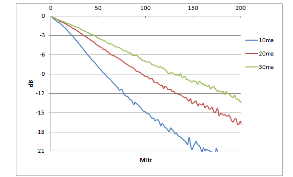

Ich habe drei Frequenzgänge von einer einfachen blauen LED bei
verchiedenen Strömen aufgenommen. Kann mir jemand erklären warum bei
höheren Strom die Bandbreite größer ist als bei den anderen?

Kann mir vorstellen, dass auch eine LED eine Kapazität hat, welche Dir
dann Signal (Energie) wegfrisst

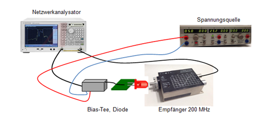

von Stefan M. (derwisch)
Das ist eine interessante Messung.
Mich würde auch interessieren, wie der Messaufbau aussieht.
Welchen Sensor verwendest Du?
Ich könnte mir vorstellen, dass die Erwärmung des LED Chips eine Rolle
spielt.
Versuch mal 30mA aber mit Kältespray stark runterkühlen...
von Purzel H. (hacky)
Ich wuerd auch mal die sensorik untersuchen. Hat der Messkopf auch die
Bandbreite bei kleinen intensitaeten
von Robin (Gast)
Hier ist mein Messaufbau. Liegt es an der Erwärmung von LED?

das LED Licht spiegelt ziemlich genau den Stromfluss wieder. Man muss
also nur den Strom schnell genug machen...
Ein kompaktes Layout und 50MHz sind kein Problem.

Für das Auf- und Abbauen der Sperrschicht braucht es Ladungen.
Höherer Strom -> mehr Ladungen pro Zeit -> schnellere Auf- und Abbauen
der Sperrschicht-> größere Bandbreite.
(Würd' ich jetzt mal vermuten.)

Die Lichemmission folgt nicht unbedingt direkt dem Stromfluss, sondern
eher der Spannung an der LED - allerdings mit einem exponentiellen
zusammenhang.  Bei einer langsamen LED (einige rote und IR Dioden) kann
man den Unterschied auch schon bei noch moderaten Frequenzen sehen -
einen Wechselstrom höherer Frequenz kriegt man immer durch die Diode, da
die Diode ein eher kapazitives Verhalten hat. Nur die Wechselspannung an
der Diode nimmt ab.
Blaue LEDs gelten als vergleichsweise schnell - ich hätte da sogar mehr
erwartet. Es hängt aber auch sehr von der Schaltung vor der LED ab. Mit
mehr Strom wird die LED niederohmiger, so dass parasitäre Kapazitäten
aus den Leitungen zur LED eher weniger wichtig werden.

Korrekt, deshalb kann man mit Peaking oder Spannungssteuerung noch
einiges aus einer LED herauskitzeln.
