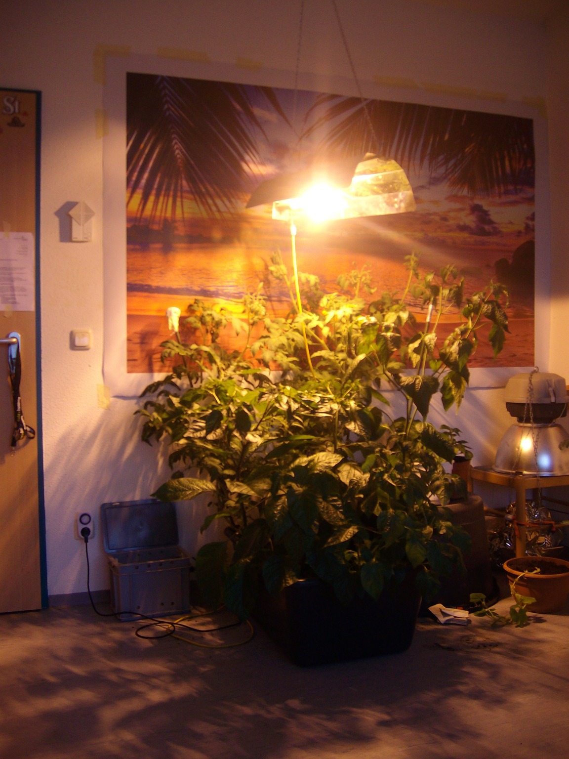

Wie schon im Titel beschrieben suche ich eine Einschaltverzögerung am
besten für die Steckdose.
Grund ist meine Chilizucht unter Natriumdampflampen. Bin am Wochenende
meistens nicht in der Nähe und es ist in letzter Zeit schon vorgekommen,
dass bei einem Gewitter kurz der Strom weg war. Dann aber nur einige
Sekunden. Problematisch ist, dass die Lampen im heißen Zustand nicht
mehr zünden.
Deshalb wollte ich eine Einschaltverzögerung davor hängen, die bei
kurzen Stromausfall mindestens 5min die Stromzufuhr verzögert.

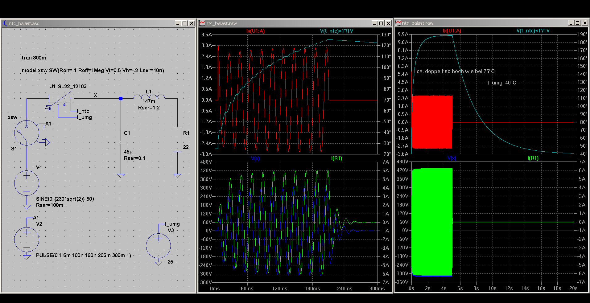

von furo (Gast)
B. R. schrieb:
> Wenn der Strom kurz weg ist und gleich wieder da, brummt das Gerät
Das hängt von der Lampe ab. Narva gibt für seine NAT-S 400 W (1) eine
Wiederzündzeit von 2 min an. Auch wenn die Heißzündung irgendwie
funktioniert, geht das auf die Lebensdauer, da wesentlich höhere
Zündspannungen erforderlich sind.
Durch den Kompensationskondensator spielt die gespeicherte Energie beim
Abschalten und kleinere Nichtlinearitäten beim Einschalten keine große
Rolle. Für die Kontaktbelastung (und Sicherung) ist nur der
Einschaltstrom des C relevant.

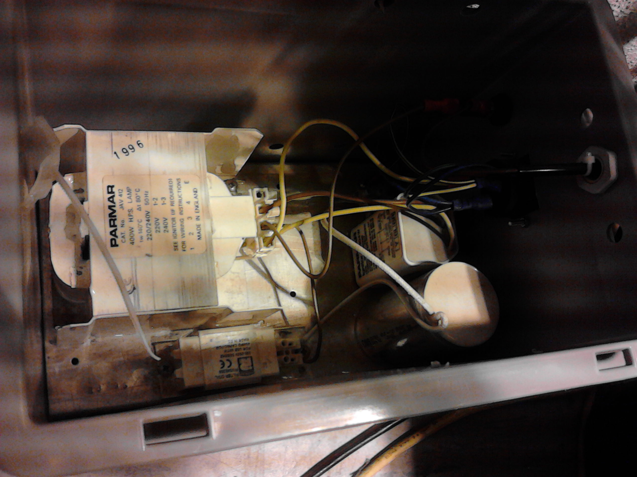

d.h. Falls nicht ohnehin schon eingebaut (Zündgerät, Kondensator,
Drossel, unbekanntes Teil im Bild), könnte es auch mit 1xZeitrelais
und je einem NTC pro Balast(ein oder zwei Lampen?) funktionieren.
Durch die Verzögerung erübrigt sich das übliche Brücken des NTC zum
Abkühlen. Sollte dennoch gut belüftet und nicht unter tropischen
Bedingungen betrieben werden.
Als Beispiel die Simulation mit einem Ametherm SL22 12103 (3). Für zwei
Lampen/Balast käme ein SL22 40005 in Frage.
Un=230V, Ib=4,5A, Ub=100V, Cc=45µF
Rl=Ub/Ib=22Ω
Z=Un/Ib=51Ω
Xd=sqrt(Z²-Rl²)=46Ω
Ld=Xd/ω=147mH
Pv=25W ABB D400/23KS-70-B8 (2)
Rd=Pv/Ib²=1.2Ω
Die genauen Werte sind für die Simulation des Einschaltstromes aber
nicht besonders kritisch - es geht in erster Linie um den NTC -
vorwiegend um Kaltwiderstand und zul. Dauerstrom, die max.
Energie/Lastkapazität liegt dann im Allgemeinen deutlich über den für
Kompensationskondensatoren erforderlichen Werten.
(1)
http://www.narva-bel.de/ressourcen/datenblaetter/QD3710400S.01B_NA-S.pdf
(2)
http://www02.abb.com/global/deabb/deabb201.nsf/0/450db8b0116fb4afc12576f1004d5cf8/$file/2CDC030028B0102_TD_Betriebsger%C3%A4te_03_10.pdf
(3) http://www.ametherm.com/datasheets/sl2212103.html
von D. M. (da_miez)
Dieter Werner schrieb:
> Hmmm, meine Na-Dampflampen (75W mit KVG) zünden von allein wieder
> nachdem sie sich abgekühlt haben.
Habs mal ausprobiert und nach paar Stunden Licht den Stecker raus und
ein-zwei Minuten später wieder rein. Das Gerät hat gekämpft, aber war
wohl nix. Jetzt muss ich zum Elektroladen und ne neue 250V 3A Sicherung
kaufen ;) ..
Meine schaltet sich also nicht wieder von alleine an :P
