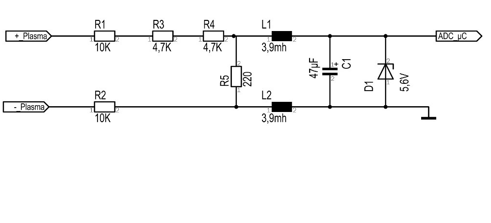

Ich möchte mit einem Atmega8 die Höhenregelung eines Plasmaschneiders
steuern.
Der Plasmaschneider wird per CNC gesteuert.
Durch den Wärmeeintrag, gerade bei dünnerem Blech, beginnt dieses, sich
zu verziehen und aufzuwölben.
Da müsste der Brenner also weiter nach oben, um nicht auf das Blech
aufzusetzen und saubere Schnittergebnisse zu bekommen.
Das Problem ist der Anschluss des Plasmabrenners an den µc.
Kurz zu den Daten des Brenners:
Maximale Ausgangsspannung liegt im Bereich von 220V, beim zünden.
Im Betrieb, bedingt durch den Abstand zum Blech, liegt die Spannung bei
etwa 80-120V, je nach Abstand der Düse zum Blech.
Die Stromstärke wird am Plasmabrenner eingestellt, von 15-50A.
Für die Spannungsmessung habe ich einen Spannungsteiler aufgebaut, siehe
Anhang.
Was mir Sorgen macht, sind die bis zu 50A...
Kann ich das so an den Atmega8 anschließen?

Das Problem mit dem plasmabrenner ist das modifizieren des
plasmabrenners. Je nach Modell und Modifikation fliegt dir die Schaltung
u. Die Ohren.  Du musst von den KV Angst haben. Die aller helfen dir da
du einfach ein Reed Relais mit 2-4 Wicklungen rein basteln kannst für
die plasmaerkennung. Normalerweise haben aber 50a gerate eine
Schnittstelle dafür.

Es gibt da zwei Möglichkeiten.
Kv= kilovolt ,die hochspannung für die Zündung. Normal ist 22kv.
Es gibt aber auch welche mit interner Kontakt Zündung.
1) Strommessung mittels Hall Sensor bzw ringtrafo.
Ist trage und ungenau aber braucht keine interne Modifikation
Ersetzt auch arc OK signal
2) modification. Zwischen mosfet und Ausgang ist eine Spule.
Der Strom Sensor muss zwischen mosfet und Spule abgenommen werden. Die
Spule nimmt das meiste RF raus. Oft ist aber auch schon eine Logik sowie
Spannungsteiler drin um die HF abzuschalten.
Weiters brauchst du ein arc OK signal. Ist normalerweise dieses Reed
Relais welches dann auch mittels eines normalen relay als
Zeitverzögerung un einem Reed relay mit Spule die Spannung weitergibt.
Zudem gibt es noch diesen sogenannten ohmic Sensor.
Es braucht diesen um das piercing zu machen, kann aber auch durch eine
freilaufende linearfuehrung und ein home Sensor übernommen werden bzw
auch beides.

Wenn du so was hast dann brauchst du nur ein voltage divider.
Beim plasma ist der Tisch plus (Erdung) und tip ist minus, also max
-300v
Wenn dies zu schwer ist mach einen Bruckengleichrichter
Davor.
Normalerweise macht man es zwischen 6-8kohm , teilweise bei nicht HF
Zündung muss Man es >20kohm machen da sonst die Zündung nicht
zuverlässig funktioniert. Das muss man testen und man sollte die
Spannungsfestigkeit auch beachten.

Schwer zu verstehen wo plus und minus ist.
Beim plasmaschneider ist der Tisch (Erde) + und tip ist dann
-300v.
Spannungsfestigkeit, dies ist normalerweise zwischen 200 und 500V.
