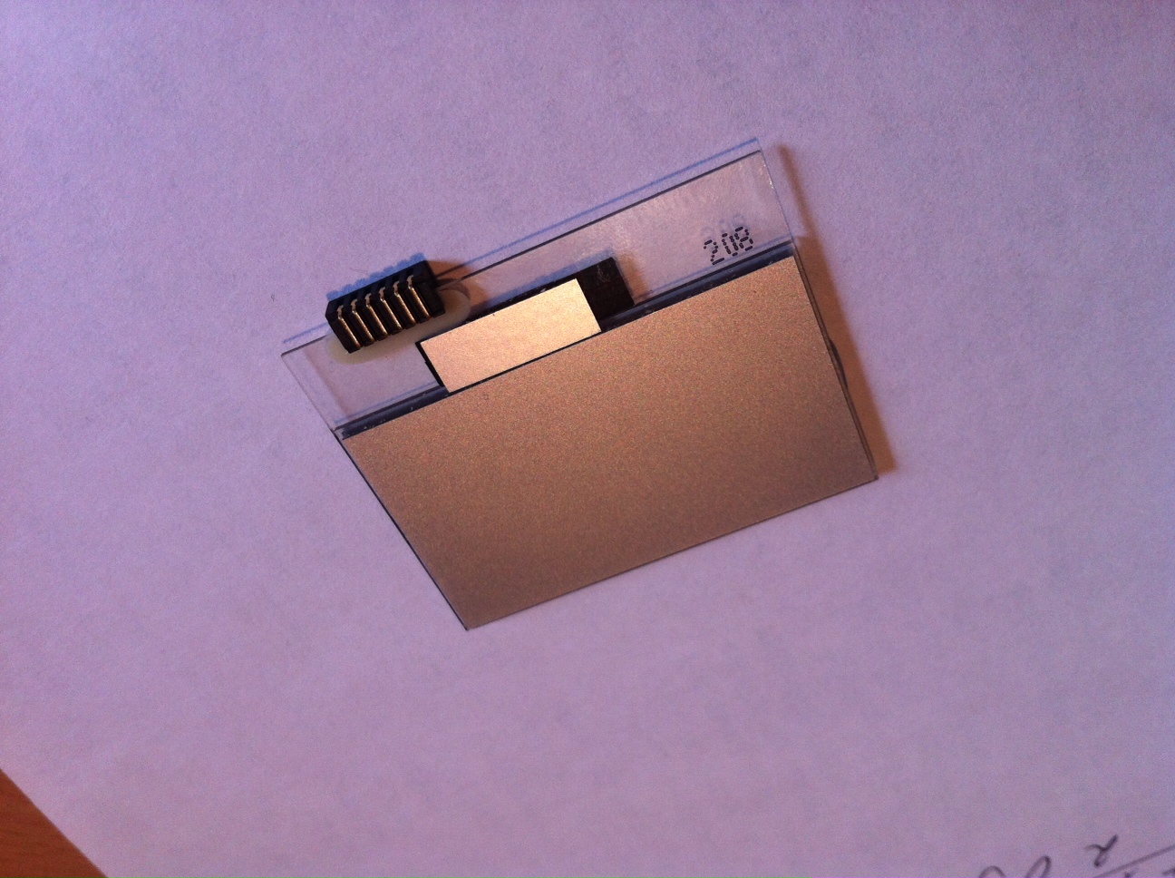

Hi zusammen,
ich hab hier eine Menge LCD's aus dem Schrott gefischt und würde die
gerne weiterverwenden. Ich kenne diese LCD's nur mit sehr vielen
Anschlüssen, diese allerdings haben 6 Pins. Ist das ein standardisierter
Anschluss mit dem man etwas anfangen kann? 4 Wire oder Ähnliches?
Sieht man genau hin kann man erkennen dass es sich um 12x3 Zeichen
handelt.
Kann man damit was anfangen oder soll'n sie zurück in den Schrott?
#3720575
Oft I²C plus Betriebsspannung plus Kontrastspannung plus Backlight.
Es gibt aber auch SPI.
Such hier mal nach Threads zu Handy-Displays oder Pollin-Restposten.
XL
Gast #3720576
Is wohl ein Display mit Controller den du über i2c oder SPI oder
irgendwas anderes serielles ansprichst.
Kriegst du irgendwie raus welcher Controller da drauf ist?
OP #3721252
Danke für die Hinweise doch leider sind alle Tests ohne Erfolg
verlaufen.
Hab mittlerweile fast jede erdenkliche Pinkonfiguration durchprobiert
(mit sehr fein eingestellter Strombegrenzung) und I2C Busscans laufen
lassen aber bei keiner Adresse gabs einen Treffer.
Auch die Hintergrundbeleuchtung gab keinen Mucks von sich...
Leider... Echt nette Displays eigentlich und ich hätte eine Menge davon
aber so nicht zu gebrauchen.
OP #3721297
Rufus Τ. Firefly schrieb:
> Welche? Das Display im Bild hat keine.
Ich bin mit den Dingern nicht so wirklich bewandert. War mir daher nicht
sicher ob sich nicht doch eine Beleuchtung drin verbirgt. Diodentester
brachte allerdings keine Dioden zum Vorschein. Wird wohl somit auch
wirklich keine besitzen :)
Durch probieren komm ich leider nicht weiter, den Controller kann ich
auch nicht erkennen. Mensch warum können die Hersteller nicht einfach
was draufschreiben?! Ist ja furchtbar... Naja... ab wieder in die Tonne
damit.
OP #3721484
>> kann man erkennen dass es sich um 12x3 Zeichen handelt
> 3-zeilige gibts z.b. von Electronic Assembly EA-DOG. Deren SPI Interface
> könntest du noch auf Übereinstimmung prüfen
Ja, mit einem ganz anderen Pinout.
@TOM Schreib mir eine PN, würde dir 5 Stück für 1,50 Euro inkl. Versand
geben. Wäre schön wenn du das Rätsel offenlegen würdest wenn es geknackt
wurde ;-)
