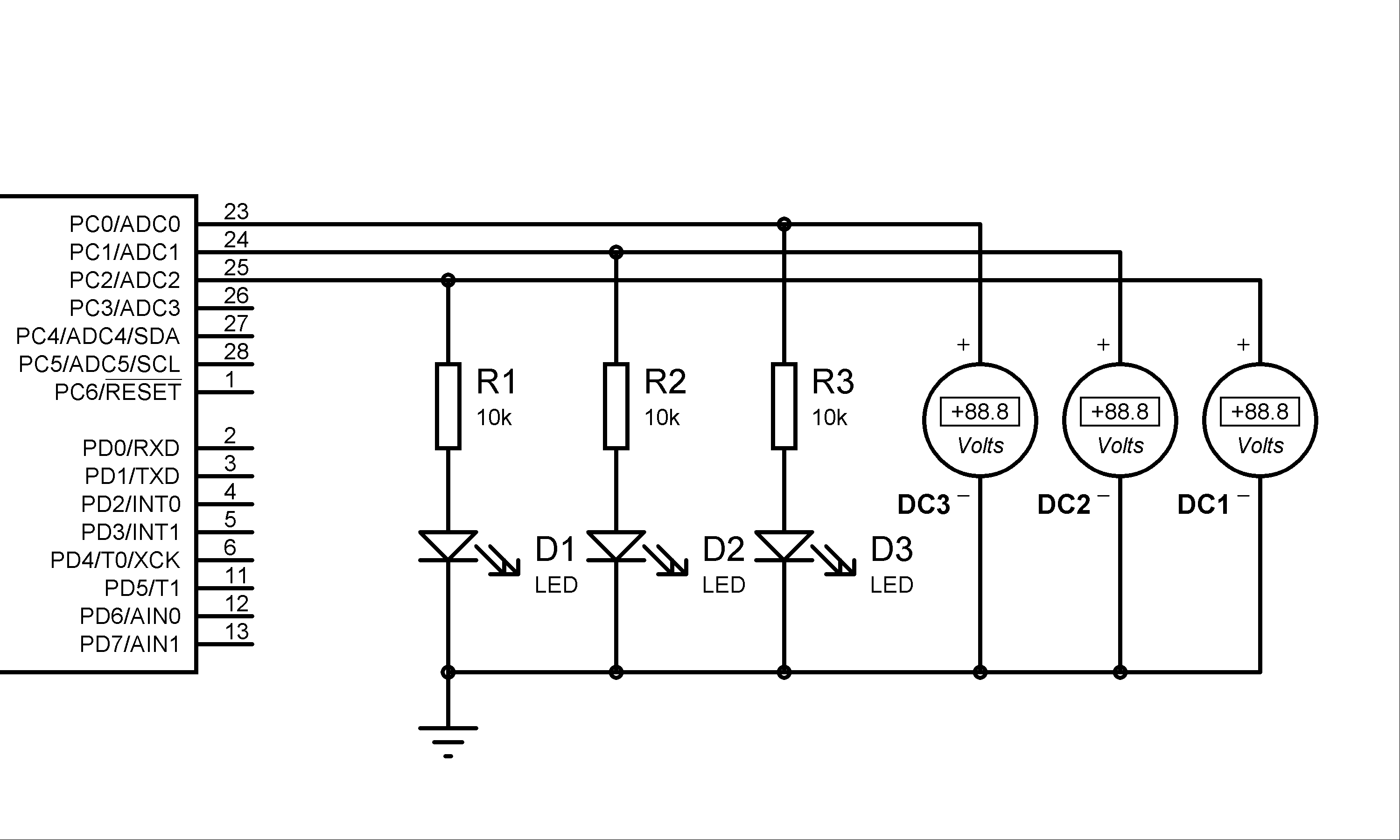

Atmega mit LED Ausgang (Spannungsproblem zu trivial?)
Gast #3720848
PIN0|-10kohm--LED-----GND
Atmega ------------
                   PIN1|-10kohm--LED-----GND
                   PIN2|-10kohm--LED----GND
Ein Ausgang befindet sich dabei auf High. (Immer nur ein Ausgang)
Dennoch liegen da nur 1,2V an. Wieso?
Atmega -------------PIN0|10kohm ---LED ---GND
Hier liegen stets bei High 5V an. Warum bei obere Schaltung nicht?

Gast #3720873
npn schrieb:
> Wo liegen die 1,2V an? An der LED? Dann mißt du die Flußspannung der
> LED.
Ich messe an dem Pin direkt: sprich über Widerstand und LED zsm.
Habe beim mittleren Pin 1,8V bei den beiden daneben jeweils 1,6V sofern
sie aktiv sind.
Ich verstehe nicht warum nicht 5V dort anliegen.

Gast #3720884
Alles auf Ausgang programmiert?
Oder ist der eine vielleicht auf Eingang und der Pull-up ist an?
Normalerweise kann sonst von einem Digital-Pin nur Low oder High kommen.

Gast #3720890
Tom schrieb:
> Port auf Ausgang gestellt (DDRx)? Falls nicht, schaltest Du nur
> den
> Pullup (~40k wimre) ein, was die Spannungen ungefähr erklären würde.
  DDRB = 0xFF; // Blaue LED: Ausgang
  DDRB &= ~( (1 << DDB2) | (1 << DDB3) ); // PB2 und PB3 Eingänge
  DDRC = 0xFF;
  DDRC &= ~( (1 << PC0)|(1 << PC1)|(1 << PC2) ); // PC0-3Ausgänge
Aua.... DANKE!!!!
