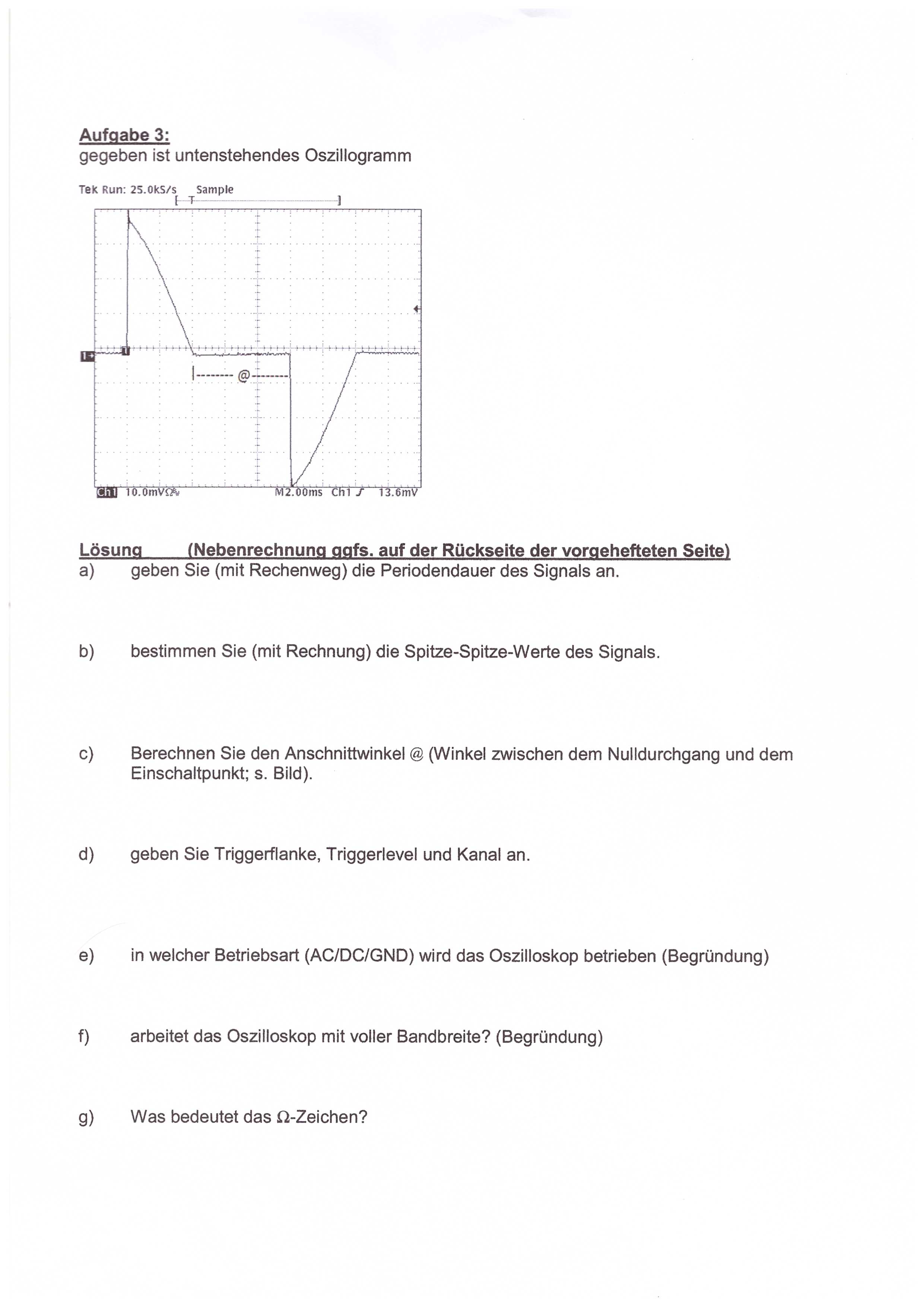

Hallo liebe Gemeinde,  habe Problem bei einer Messtechnik aufgabe. Die
Auswertung habe ich hinbekommen, nun brauche ich bei Aufgabe 4 Ansätze,
vielleicht könnt ihr ja gute Denkanstöße geben,  Mfg Hansi

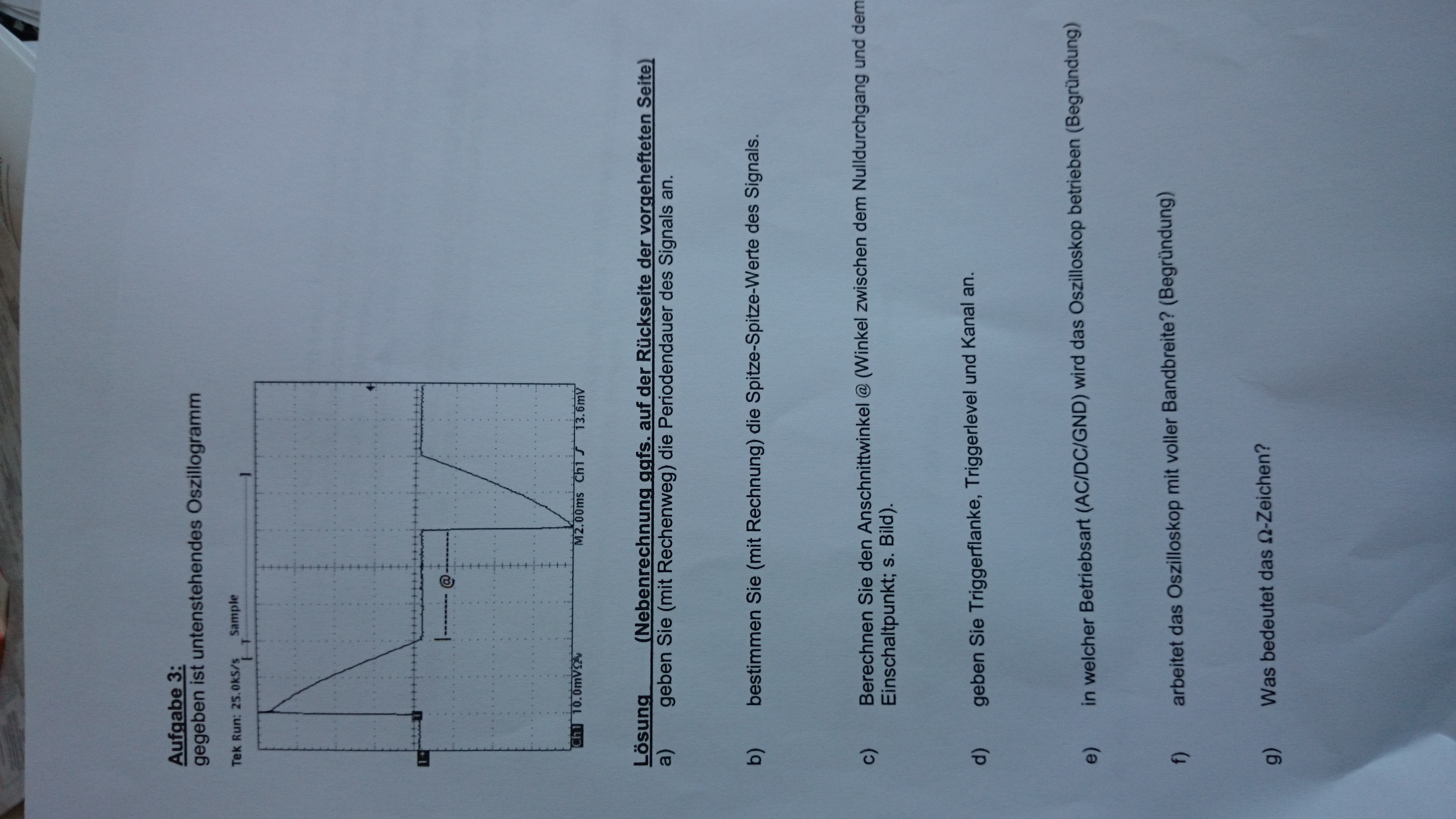

Gast #3720926
du bist zu Faul die Bilder zu drehen, ich bin zu Faul den Kopf zu
drehen.
Mit freundlichen Grüßen
Selbsternannter Weltverbesserer
PS.: Du solltest es den Helfenden so einfach wie möglich machen, damit
sie Lust habe Dir (unentgeltlich) zu helfen.

Gast #3721033
Hans W. schrieb:
> Es tut mir echt leid,  ich weiß nicht wie das mit dem Handy
> funktioniert
... und dass Papier weiss ist und die Belichtungsautomatik darauf nicht
eingestellt ist, anscheinend auch nicht. Kann man mit den Dingern die
Bilder nicht mal auf angemessene Größe bringen?

a) 10Div
b) 8Div
c) 108
d) 1,1 DIV Positiv.
e) DC
f) Wohl kaum bei 25KS/s
b) Ist der Betragsfunktionsmittelwert multipliziert mit 1,1
c) Formel für RMS findest du in Wikipedia.
dann die Integrale mit Stammfunktion/GTR oder CAS berechnen und fertig.
P.S. So viele MB für so blöde Aufgaben (Die Aufgaben sind wirklich doof)
Edit:
Dein 4MB Servermüller, hat 3 Minuten zum Laden gebraucht.
Deine teilaufgabe c ist natürlich falsch. Mit winkel, ist der winkel
gefragt, der sich im Zeigerdiagramm ausbildet, bevor das Triac leitend
wird, dass sind hier 180/5*3 = 108 Grad.
