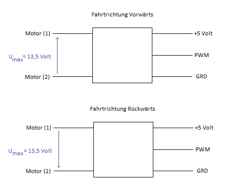

Hallo Forum Mitglieder,
Ich möchte einen Modellbau Servo mittels einer
Analogen Spannungsquelle ansteuern.
Die Signal übertragung läuft dabei über zwei Leitungen,
die normalerweise einen Gleichstrommotor mit Spannung versorgt.
Die Spannung beträgt -13,5 Volt bis +13,5 Volt.
Der Servo soll Stufenlos angesteuert werden.
Ist so eine Schaltung überhaupt möglich und realisierbar?
Vielen Dank für Eure Mühe
und freundlichen Grüßen
Markus
Es gibt zwei Möglichkeiten:
1) Spannin mit einem uC (z.B. PIC12F1501) und mit diesem das PWM Signal
erzeugen
2) Das Signal richtig verstärken/abschwächen, einen Offset addieren und
mit einem Dreick oder Sägezahn vergleichen (Komparator)
Lösung 2 wäre auch wirklich Stufenlos.

Wenn diese beiden Leitungen einen Gleichstrommotor mit 27V ansteuern,
dann hast du ja immer noch keine Information über die Position, die der
Servo ansteuern soll.
Ich denke, du hast bestimmt was anderes gemeint.
Mach mal am besten eine Skizze, wie du dir das vorstellst. Wo kommt die
Spannung her, zu welchem Zweck soll das ganze dienen? Ein paar mehr
Infos helfen sicherlich bei der Beantwortung deiner Frage.
Sicher, v ist deine Steuerspannung
 +-----------+---10k-----+---+---- +5V
 |    TS912 10k         10k  |
 |  |       10k v --2M---+--|+\
 |  |        |           |  |  >-- Servo
10k         2u2         18k5 |
 +-----------+-----------+---+---- GND

Stimmt, habe mal versucht eine Skizze zu machen.
Die Versorgungsleitungen haben bei voller ansteuerung
eine Spannung von 13,5 Volt, diese kann fast
Stufenlos (128 schaltstellungen) verstellt werden.
Wenn die Fahrtrichtung umgestellt wird, wird der Motor umpolarisiert.

Ich frage nur mal vorsichtshalber: Du weißt aber schon, wie ein Servo
funktioniert, oder? Da gibt man per PWM eine Position vor, die der Servo
anfährt und dann bleibt er dort, bis die PWM einen anderen Wert annimmt.
In deinem Falle bedeutet das, daß du mit der Größe deiner Spannung die
Position des Servos veränderst. Wenn du das so willst, dann kannst du
die Schaltung von MaWin nehmen, mußt nur dafür sorgen, daß du die 13,5V
mit einem Spannungsteiler auf kleiner als 5V teilst. Und sie sollte
nicht negativ werden (keine Umpolung). Also nur eine Spannung von 0 < U
< 5V muß aus deinen 0..13,5V werden. Ist das ok so?
Ich hatte gehofft das es die möglichket gebe,
beispielsweise: bei -13,5 Volt 1ms (linker Anschlag)
bei +13,5 Volt 2ms (rechter Anschlag), und
bei 0 Volt 1,5ms (mittelstellung)
herauszubekommen.

Du kannst mit Operationsverstärkern den Bereich von -13V bis +13V auf
den Bereich bringen, den die PWM-Erzeugung haben will. Wäre eine
Möglichkeit.
Weiterhin wäre zu fragen, wo diese Spannung herkommt. Hintergrund: Wenn
diese Spannung die beiden Leitungen umpolt, und du versorgst damit die
Schaltung zur PWM-Erzeugung, gibt es Konflikte mit der Masseführung. Es
sei denn, deine Spannung (+/-13V) ist galvanisch getrennt.
Sieht die Situation so aus:
positiv
+13V-----
GND------
negativ
-13V-----
GND------
(eine Leitung ist GND und die ander führt Spannung von -13 bis +13V)
oder so:
positiv
+13V-----
GND------
negativ
GND------
-13V-----
(Die Leitungen werden umgepolt)
Der erstere Fall wäre einfacher, damit könnte man direkt auf einen
bipolar versorgten OPV gehen.

Bei dem zweiten fall währen es dann auch +13V da durch die negativ
Spannung und dem umpolen immer noch ein Spannungsfall von oben nach
unten währe und der Moter sich nicht andersherum drehen würde.
Muss ich Morgen mal gegen Masse nach Messen, habe bis jetzt immer nur
die beiden gegeneinander gemessen.

Die Frage ist eben, ob die Massen der Versorgung und der PWM-Erzeugung
verbinden kannst. Wenn nur eine Leitung von -13V bis +13V führen würde,
könnte die andere an GND der PWM-Erzeugung.
Gut, dann bis morgen!

Habe gerade mal nach gemessen sie Spannung ist immer Positiv und wird
umgepolt, also keine gemeinsamme Masse.
