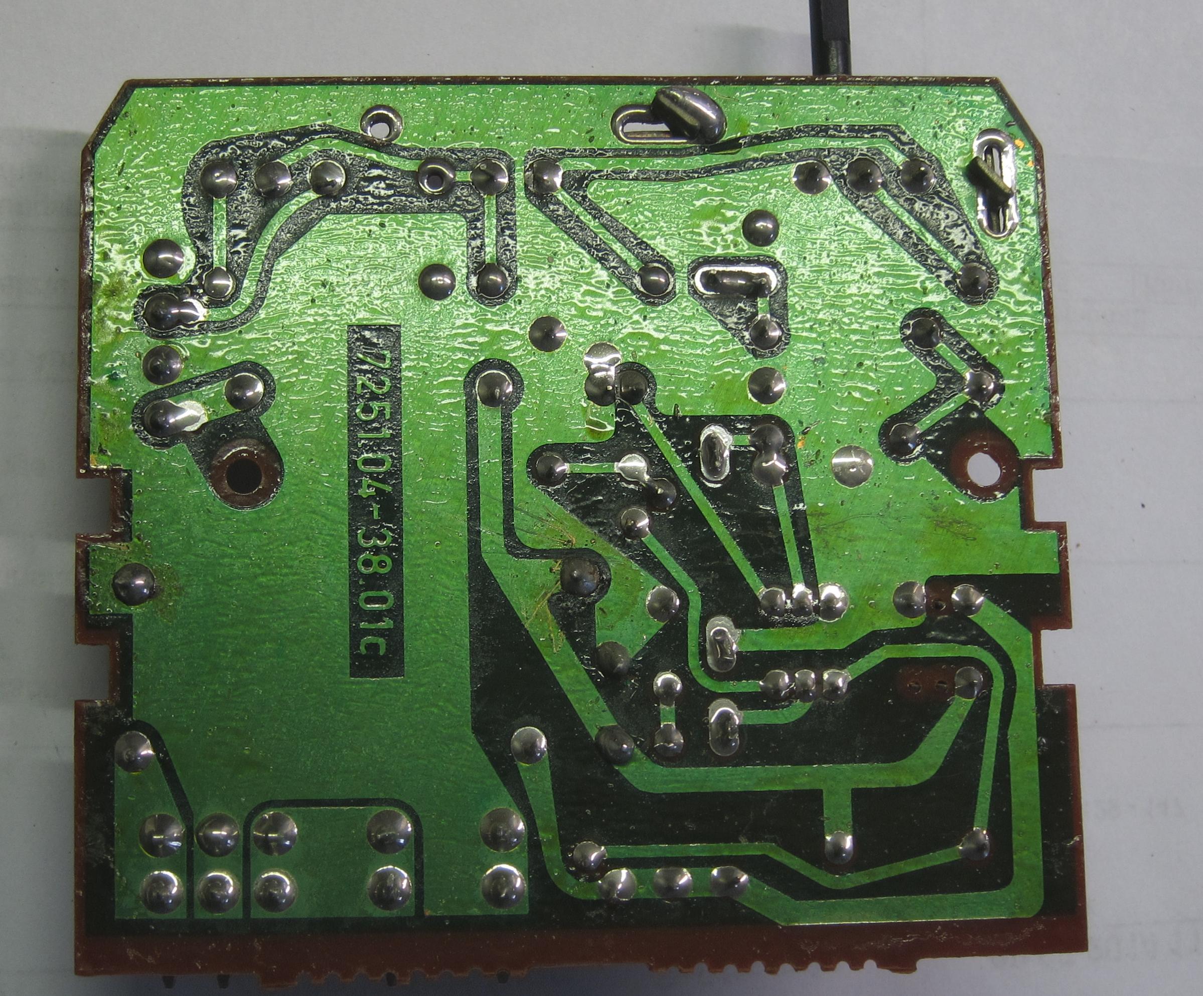

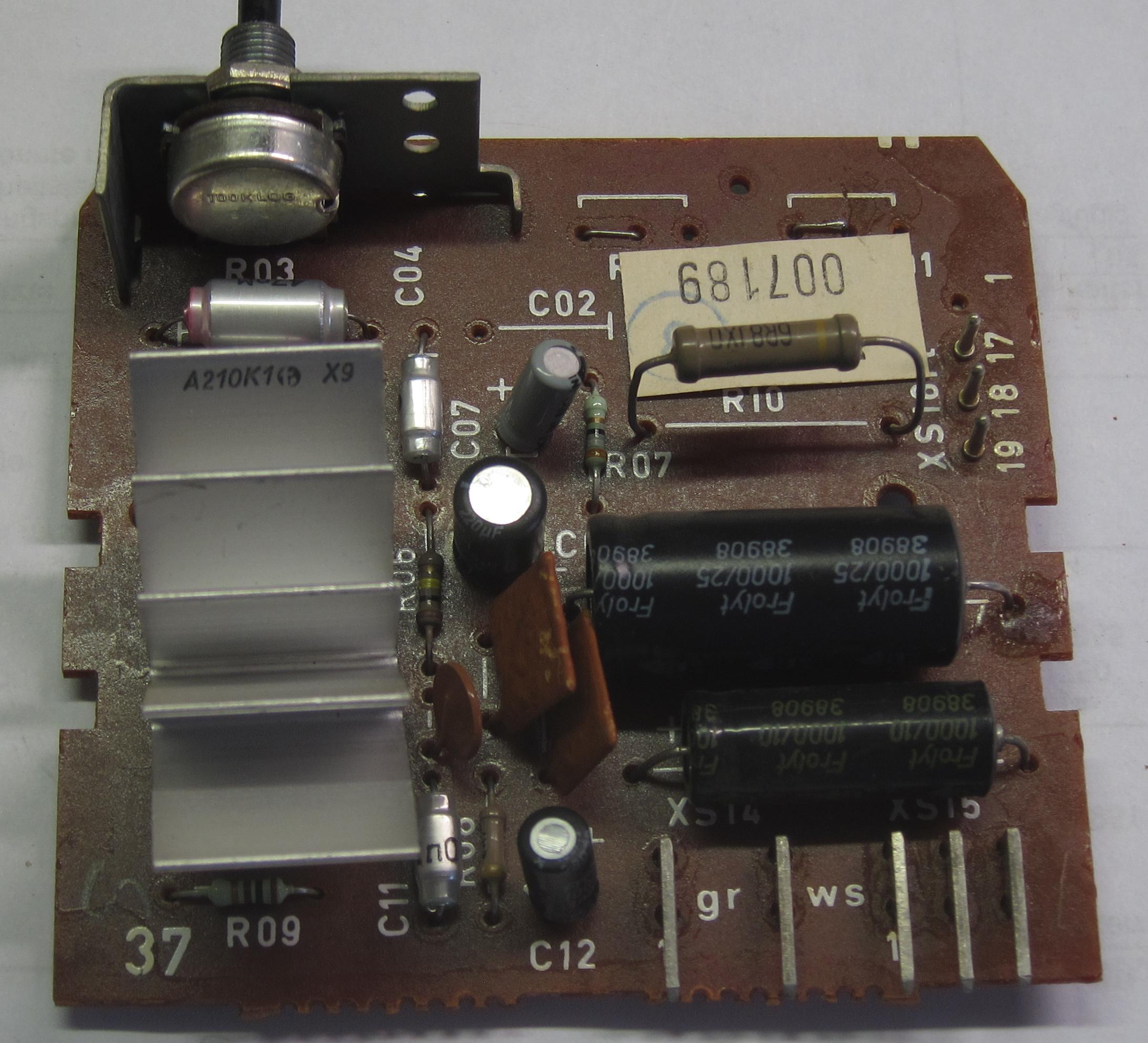

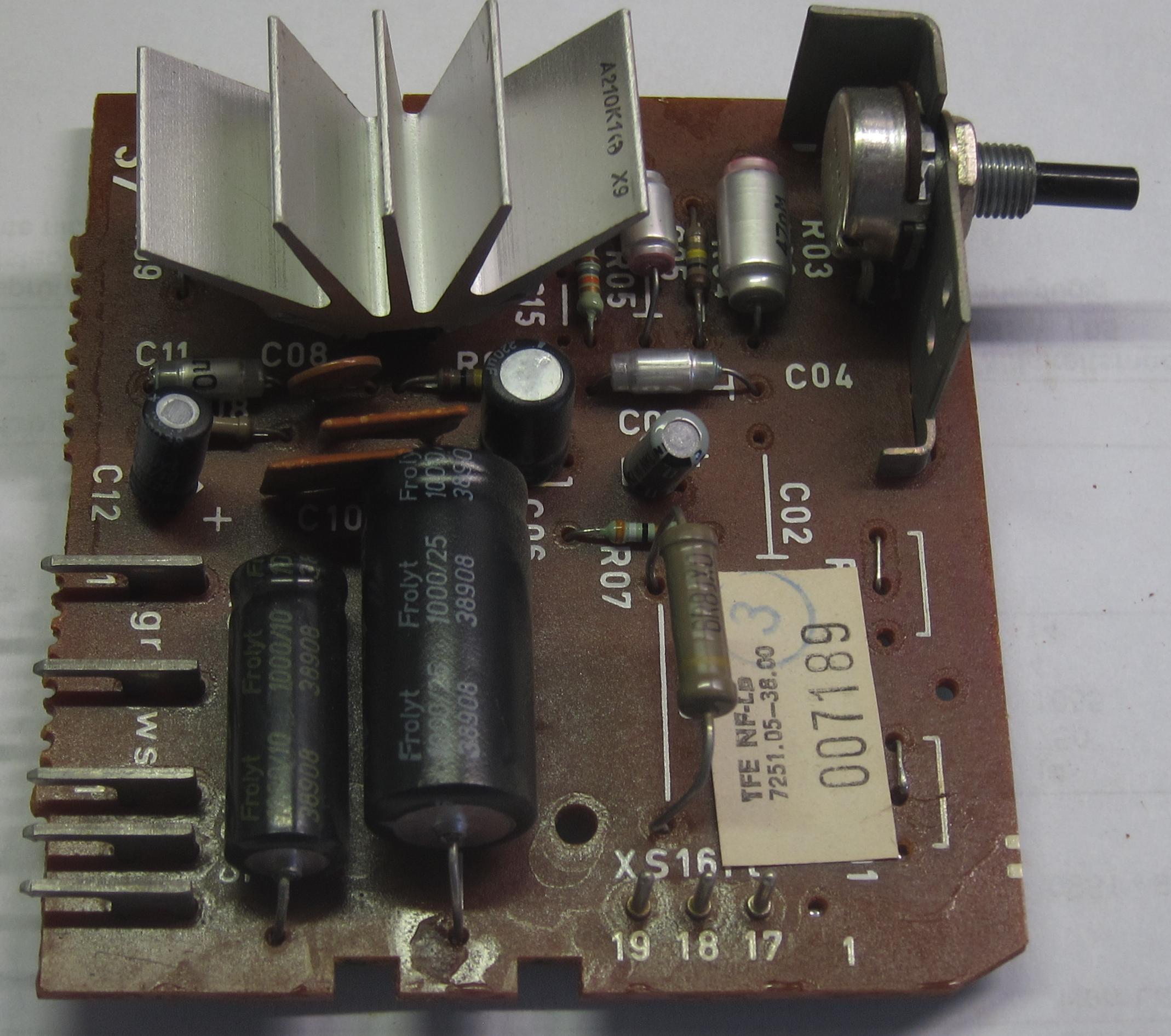

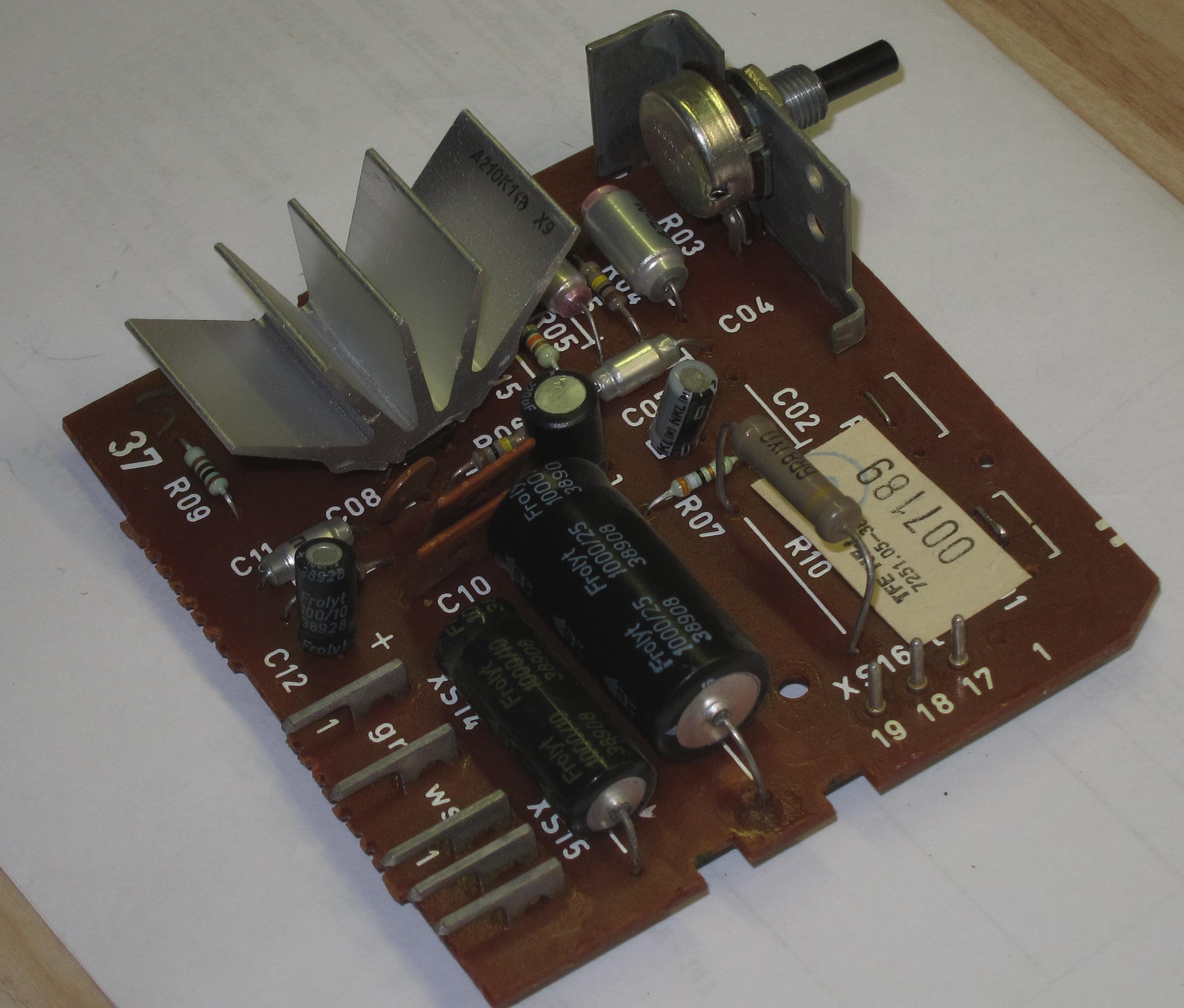

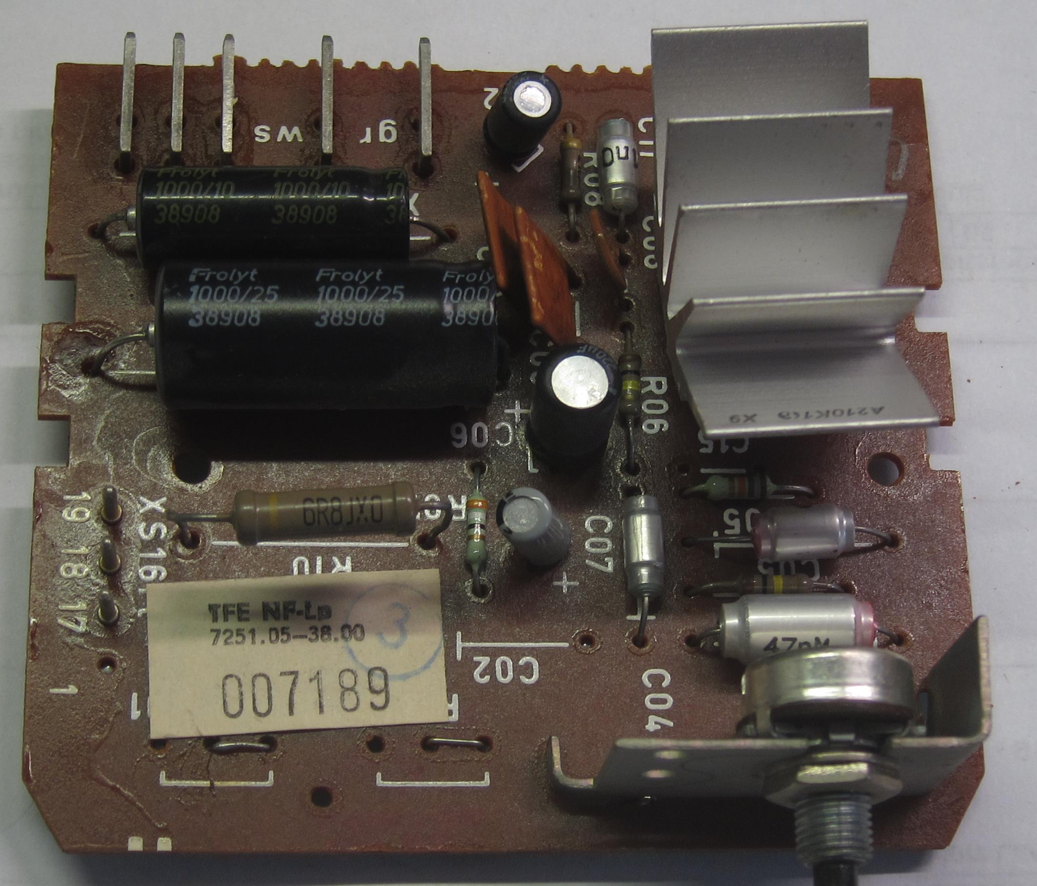

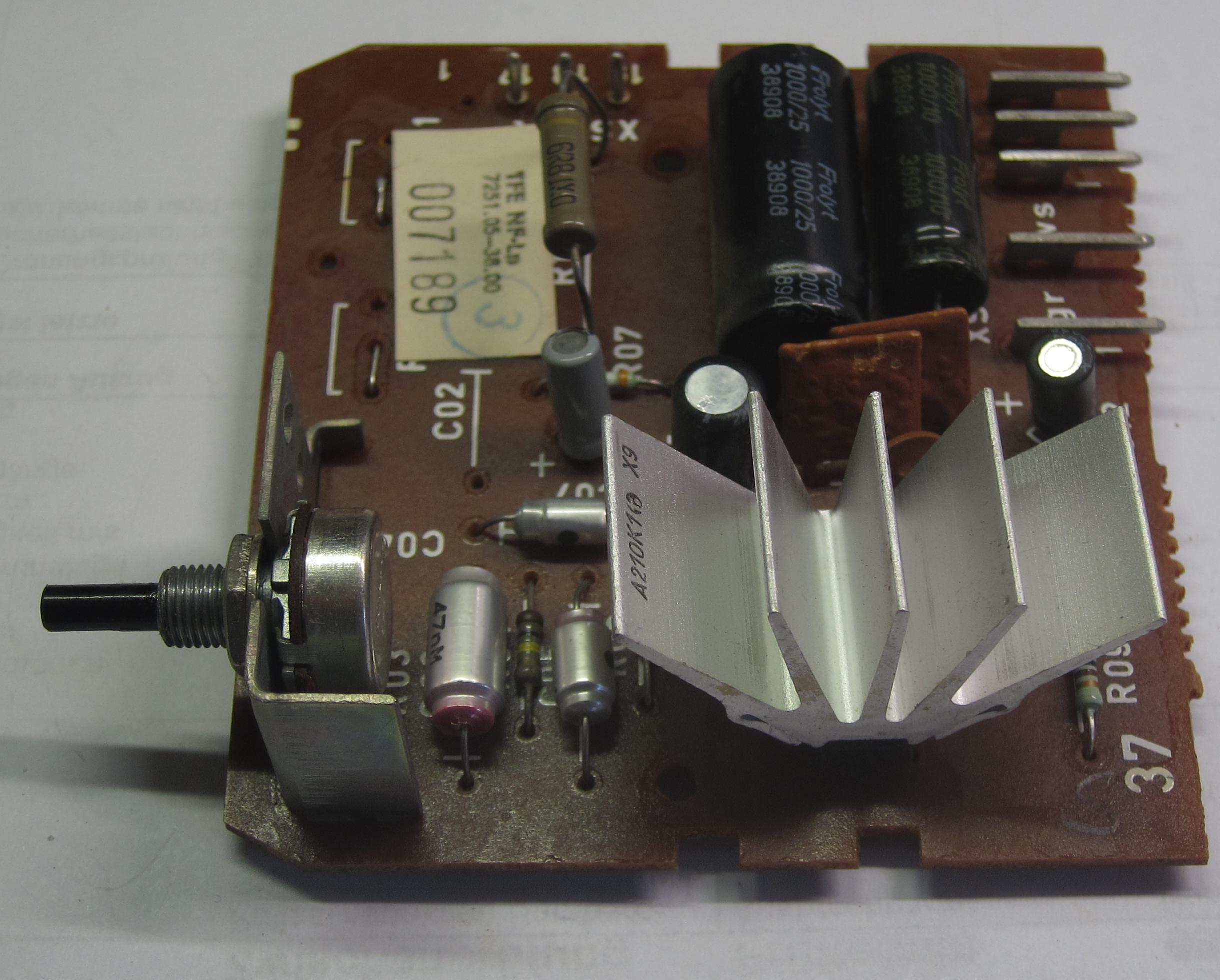

Geschätztes Forum,
diese Platine wurde in der ehem. DDR gefertigt, vermutlich gab es
verschiedene Bestückungs-Konfigurationen.
Diese Platine verfügt nur über einen Lautstärkeregler.
Die beiden Klangregler (Höhen / Tiefen) und die dazugehörige
RC-Netzwerke fehlen.
Ich suche den Schaltplan für diese Platine.
Danke
Bernhard
von mhh (Gast)
von Bernhard S. (bernhard)
Das ist genau diese Platine Nr "37".
Danke :-)
von Michael_ (Gast)
Bei Pollin gibt es diese Platine mit Schaltplan in verschiedenen
Varianten.
> Varianten.
stimmt :-)
http://www.pollin.de/shop/dt/MTg2OTYzOTk-/Bausaetze_Module/Module/NF_Verstaerkermodul_RFT_XS16rt.html
von Bernhard D. (pc1401)
Generell lassen sich solche relativ einfache Schaltungen mit Hilfe einer
Digitalkamera gut "reverse-engineeren".
Hierzu die Leiterseite fotografieren, mit Irfanview o.ä. spiegeln(!) und
nach Schwarz-Weiß wandeln, dann ausdrucken. Anschließend die Bauteile
mit Bleistift einzeichnen, und mit Schaltplaneditor der Wahl die
Schaltung erstellen.
