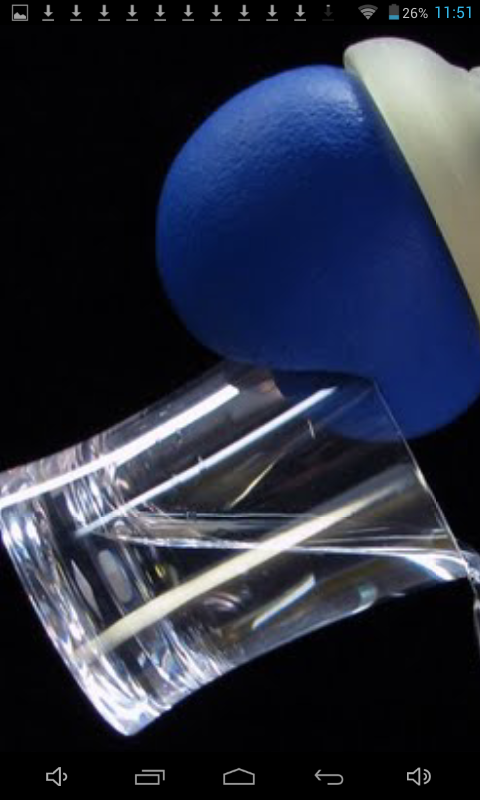

suche ball aus flexiblen plastik fuer gripper
Gast #3722757
soweit ich dass noch weiß, war das kein Ball, sondern eher sowas wie ein
Stabiler luftballong mit Kaffee-pulver gefüllt, zum Greifen wurde er
zuerst aufgeblasen (also etwas dass das Kaffe-pulver sich der Ball
leicht verforman lässt) und nach ansetzten ein unterdruck ausgeübt
wurde, der Trick dabei, dass sich durch den äuseren Druck das
Kaffe-pulver in einander Setzte und erhebliche Reibung zu sich selber
hatte und dadurch dann quasi fest wurde.
MfG
ich
Gast #3722779
Stecher: Die zum Plätzchen machen?
Also ich würde sagen was du brauchst ist:
Flexibel (also keine harten Bälle)
Schnittfest
Dehnbar (keine Ahnung wie viel dass es funktioniert)
(hohe Reibung)
Vll, ein kombi aus Materiallien:
Außen
Schnittschutz-Stoff (mit gummi (such mal nach Schnittschutzhandschuh)
Luftdichte Blase (suchwort naturkautschuk Blase)
Pulver ähnlich Kaffepulver
Filter zur Vakuum-Versorgung
MfG
ich
Gast #3722781
hast den Luftballon schon ausprobiert? bei geringem druck (bzw. Spannung
in der Gummi-haut) sind die sehr zäh.
Ich würde das mal ausprobieren.
MfG
ich
Gast #3722787
sehr weicher Flummi (Gummibällchen) ?
Idealerweise würden sich der Stecher (?) ... :-) in das Gummibällchen
hineinstechen und nach den entfernen (wie soll das eigentlich bei solch
einen Gripper funktionieren ?) des Stechers sollte sich die angestochene
Stelle wieder verschließen (zumindest sehr oft).
Ob es solche weichen Gummibälchen gibt, wie die genau bezeichnet werden
und ob sowas tatsächlich funktioniert ist mir nicht bekannt.
Zuzel
