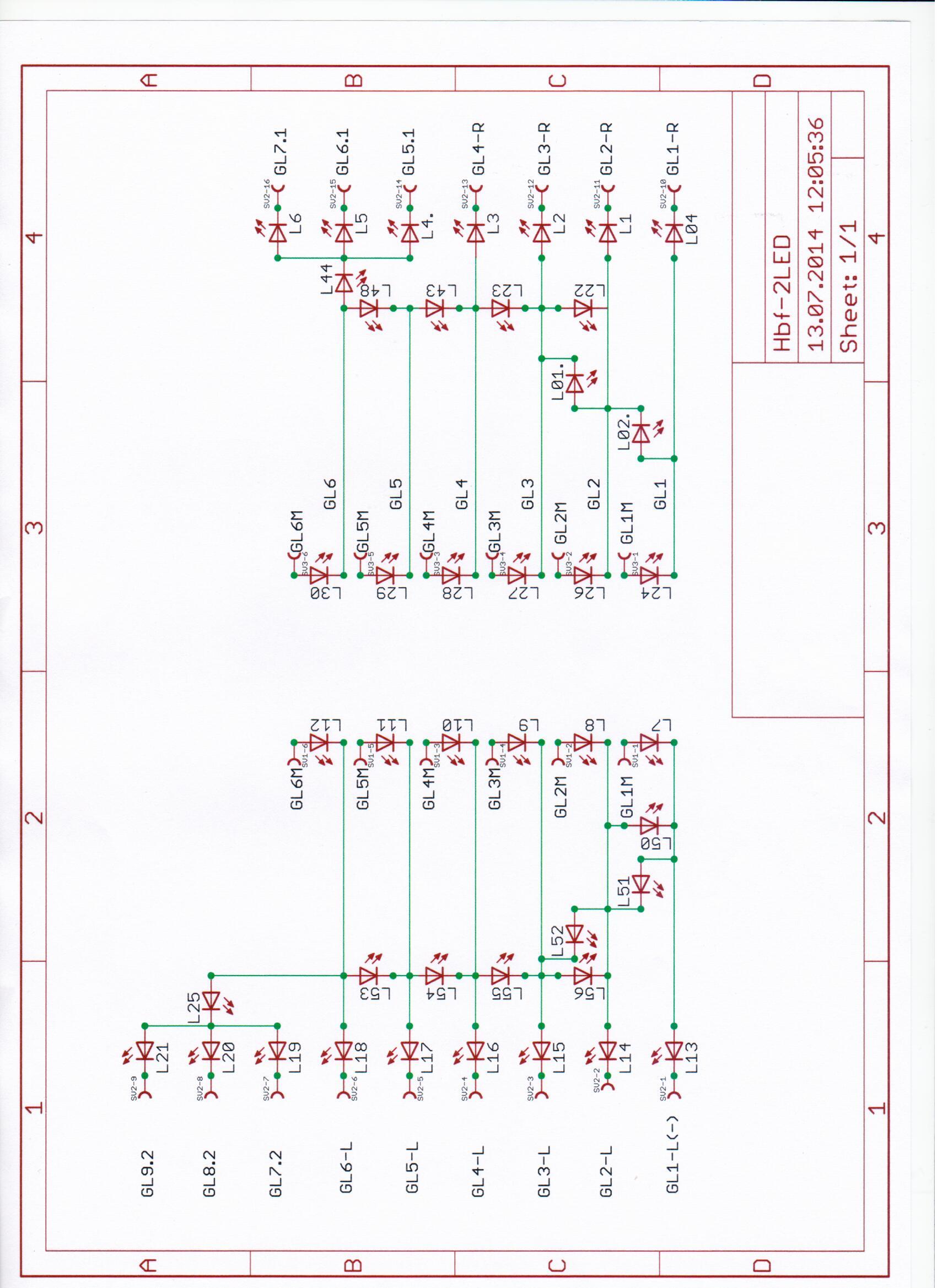

OP #3722809
für die Fahrstraßen Ausleuchtung setze ich LED Reihen in Serienschaltung
ein,
die von der Mitte aus, einzeln in eine Richtung oder auch doppelt
in beide Richtungen  leuchten sollen.
Die Ansteuerung erfolgt mittig mit + an der Anodenseite.
am Ende werden die einezelnen Reihen mit LED-Treiber angesteuert.
Schaltungsmäßig ideal wäre eine Duo-LED mit 3 Beinen (gelb/gelb).
Gibt es so etwas ?
Google Suche war erfolglos.

Gast #3722827
Warum sollte eine Duo-LED zwei LEDs mit gleicher Farbe enthalten.
> ein, die von der Mitte aus, einzeln in eine Richtung oder auch doppelt
Kannst du das mal als Schaltung zeigen. Was ist da wie verschaltet und
soll wohin leuchten?

OP #3724006
Hallo Werner,
Anbei die gewünschte Schaltung.
Zur Erläuterung:
Die LED L04/1-21 befinden sich in Print- Leuchdrucktastern
MEC 3FTL6. Die LED L22/23/43-53 sind Enzel LED (5mm rd.) auf der
Platine.
Prinzipell könnte die + Versorgungsspannung über die LED's L7-L12
eingespeist werden und auf den Endseiten links und rechts mit 16 Kanal
LED Treibern - angesteuert werden, wodurch die LED L7-12 den doppelten
STrom ziehen,den sie vertragen.
Aber hier ist die Ansteuerung bei Umwegfahrstraßen (Bsp.von Gleis links
über Gleis 6 nach Gleis 2 rechts)und bei Durchfahrten (Bsp
GL4)kompliziert.
