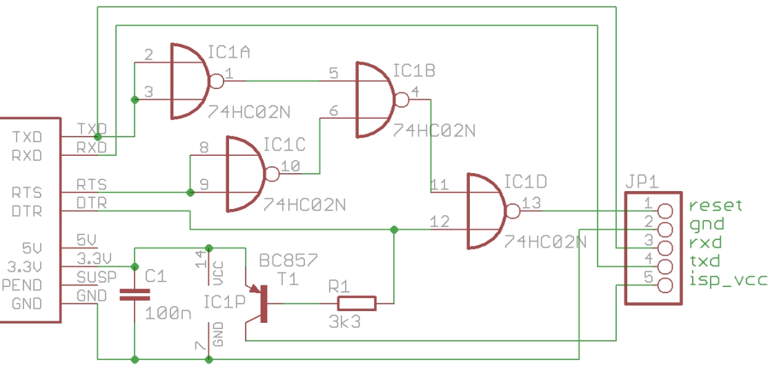

von Lothar (Gast)
Mal anbei die ISP-Schaltung die ich verwende.
Beim Keil ist ein fertiges Blinky-Projekt dabei, da musst Du nur das
C-Programm entsprechend ändern.

von Lothar (Gast)
stef schrieb:
> MAX232
Das könnte auch noch sein: bleibt Dein MAX232 wirklich <= 5V ?
Der LPC ist nämlich ein 3.3V Core und hat nur 5V tolerante Pins. Wenn Du
also an RX 5.5V anlegst könnte der Pin erledigt sein. Dann kann der
Bootloader natürlich nicht mehr angesprochen werden.
Im MCB900 ist ein MAX3221 mit 3.3V
von Lothar (Gast)
Woher kommt eigentlich bei Dir die Versorgungsspanung VCC 3.3V für den
LPC ? Hier verträgt der LPC nämlich sogar nur max. 3.6V Wenn Du VCC vom
MAX232 ziehst (auch über Spannungsteiler) ist der LPC wohl hinüber. Es
ist ein 3.3V Spannungsregler erforderlich.

Der LPC hängt an einem 3,3V-Regler. Die 3,3V gehen über einen Pin raus
auf den Programmer über den Transistor und zurück. Hab auf meiner
Steuerplatine einen Schalter, um zwischen den eigenen 3,3V VDD und denen
vom Programmer umzuschalten.

stef schrieb:
> 294 bytes zeigts mir an
Das sollte passen, ich habe hier noch eine Leerzeile drin dann sind es
296 bytes, das ist FM aber bestimmt egal.

Das habe ich noch nie versucht und dürfte deutlich komplexer sein als
Dein eigentliches Projekt. Prinzipiell kann man einen LPC schon nutzen
um einen anderen zu programmieren. Die Doku findest Du mit Google:
AN10258: How to use the LPC900 In-circuit programming
Wenn es nicht zu spät wäre hätte ich Dir noch zu anderer Hardware raten
können:
Statt LPC900 die Nachfolger LPC800 oder LPC1100 nehmen:
- Bootloader-ROM, habe noch nie einen kaputt bekommen
- braucht keinen Programmer mehr (diesen 1 Transistor und 4 NAND-Gates)
- billiger
Statt RS232/MAX einen USB-seriell-Wandler:
- von dem kann man gleich die 3.3V ziehen
http://www.ebay.de/itm/FT232RL-FTDI-USB-zu-TTL-Serien-Converter-Adapter-Modul-5V-3-3V-Fur-Arduino-Neu-/251454579542?pt=Bauteile&hash=item3a8bdc6356
Außerdem können die LPC800 oder LPC1100 notfalls mit LPC-LINK 2
preisgünstig debuggt werden.

stef schrieb:
> Mit einem anderen hätte ich wahrscheinlich weitaus weniger Probleme gehabt.
Nachdem ich am Anfang Probleme mit meinem Programmer (diesen 1
Transistor und 4 NAND-Gates) hatte, geht der jetzt, und seitdem ist auch
kein LPC900 mehr kaputt gegangen. Ich vermute bei Dir immer noch eher
ein elektrisches Problem.

Dass es an meinem Programmer liegt, schließ ich eigentlich auch fast
aus. Hab mehrmals alles kontrolliert. Werd mir das aber bei Zeiten noch
mal am Oszi ansehen, ob die Reset-Sequenz wirklich passt.
