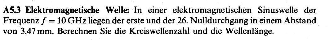

Gegeben ist eine Sinuswelle wo der erste und der 26 Nulldurchgang in
einem Abstand von 3.47mm liegen. Gesucht ist die Kreiswellenzahl.

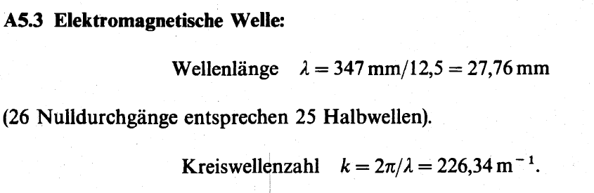

Da 26 Nulldurchgänge 25 Halbwellen entsprechen gilt muss ich schauen
wieviele 2 wieviel mm enstprechen und das ist:
Jedoch wird ist die Lösung um 10^2 größer also sprich 27,76mm.
Aber wieso?
Hm,
irgendwie ist die Aufgabe vermurkst.
10 GHz sind schon im Vakkuum 3 cm
Wenn 12,5 Perioden der Welle gerade mal 3,47 mm ergeben, hat das Medium
eine wesentlich kleinere Lichtgeschwindigkeit.
Die Wellenlänge in dem Medium beträgt auf jeden fall 3,47 mm / 12,5 =
277,6 µm
hmm, wenn ich die angabe und die lösung so vergleiche, dann wundert mich
eine abweichung um den faktor 10^2 nicht. bei der lösung nämlich die
wellenlänge (merkwürdigerweise auch) um den faktor 10^2 falsch (347mm)
was wiederum mal wieder beweist, dass man vorgegebenen lösungen nicht
blind vertrauen darf/soll ;-)
Falls das Ganze nicht in einem Medium mit einer sehr exotischen
Brechzahl von 100 stattfindet, dürfte sich der Faktor 100 wohl eher in
der Aufgabenstellung eingeschlichen haben. Eine Wellenlänge von 27,76 mm
ist doch für eine MW-Quelle im 10GHz-Band ein plausibler Wert.
Wie man allerdings von einer Messgröße, die auf 3 Stellen genau bekannt
ist, durch Umrechnung auf ein fünfstelliges Ergebnis kommt, wird wohl
ein ewiges Geheimnis des Aufgabenstellers bleiben.
Was solls, das Ganze lief wieder mal nach dem Motto "Ich sehe was was Du
nicht siehst".
Weil Molten einfach weggelassen hat (natürlich aus versehen und um uns
nicht mit zu vielen Fakten zu verwirren und um das Ganze zu
vereinfachen), das die Sinuswelle eine Frequenz von 10GHz haben sollte.
Dann wären Unstimmigkeiten in der Aufgabenstellung sofort augefallen.
