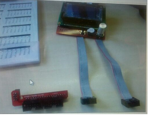

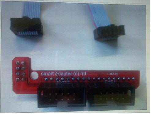

gegenstecker 10 pins in eagle
OP #3723669
an npn
>Wenn du jetzt noch sagst, was das für eine Buchse ist, kann man dir
>sicherlich weiterhelfen. Vielleicht auch eine Zeichnung oder ein Bild
>von der Buchse (mit Maßen).
Der adapetr auf den bilder wird nicht verwendet, statt dessen kommt auf
den schaltplan einen gegenstecker 10 pin 2mal.
Danke
Gast #3723688
Krimo Eniba schrieb:
> an npn
> Danke
Wenn du die 10poligen Wannenstecker suchst, dann schau mal unter
"con-harting-ml" -> ML10 -> ML10
oder auch mit Einzelpins im Schaltplan:
"con-harting-ml" -> ML10?E -> ML10E
