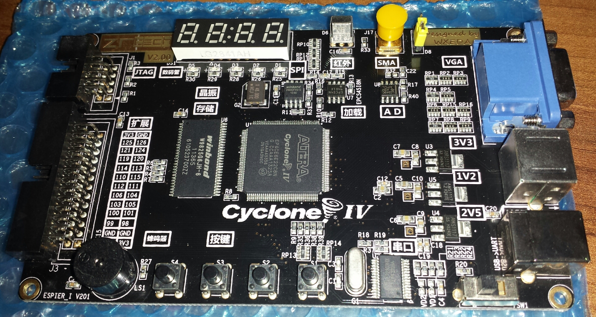

Hallo zusammen. Da ich gerne ein bisschen mit FPGAs rumspielen würde und
durch Zufall auf ein recht günstiges Dev-Board gestoßen bin, bin ich nun
am überlegen, ob ich mir dieses Board nun bestellen sollte.
Link:
http://www.aliexpress.com/item/Freeshipping-ALTERA-FPGA-development-board-IV-EP4CE-four-generations/1951769435.html#googtrans(en|de)
Ansich denke ich, dass man für 27€ nicht viel falsch manchen kann, zumal
ich bisher nur mehr als doppelt so teure Boards mit vergleichbarer
Ausstattung gesehen habe. Doch da ich keinen Hersteller finden kann oder
mehr Infos zum Board kenne (z.B. Wieviel Ram, FlashSpeicher oder welcher
Cyclone 4 genau) bin ich mir unsicher, ob das nicht ein Schuss in'n Ofen
ist. Auch sieht die Anbindung zum Ram nicht so "aufwendig" aus wie ich
es sonst gesehen habe (von wegen Leiterbahnlänge angleichen o.ä.), doch
das soll ja nichts heißen.
Also was meint ihr? Lohnt es sich bzw. ist es ein Risiko das zu
bestellen? 27€ ist nicht viel, aber kompletten Schrott oder ein Board,
was man nicht gebrauchen kann, will ich dafür auch nicht kaufen.
Das RAM dürfte wohl kein SRAM sein, zumindest den Hersteller hynix kann
ich auf dem Bild erkennen.
Der Cyclone IV dürfte (wegen dem Gehäuse) ein recht kleiner sein
(vermutlich der kleinste verfügbare wegen billig), aber das reicht ja
erst mal und mehr bekommt man für den Preis woanders auch nicht.
Allerdings ist die Frage, ob ein USB-Blaster integriert ist. Und das
sieht nicht so aus, wenn der nicht gerade auf der Unterseite ist.
Eventuell ist die USB-Buchse links oben nur zur Spannungsversorgung,
also muss man sich noch einen USB-Blaster dazu kaufen um was damit
anfangen zu können.
Ansonsten muss man das wirklich alles erraten. Das Ding hat
offensichtlich GPIO Pins, LEDs, Siebensegment-Anzeige, Piepser und
Taster. Anscheinend eine serielle Schnittstelle mit Pegelwandler.
Wahrscheinlich einen VGA-Ausgang (wie viele Bit Farbe lässt sich
natürlich nicht sehen) und wohl einen PS/2-Eingang.
Auf jeden Fall noch einen USB-Blaster(-Klon) mit einrechnen.
hynix war mir halt nur so grob als SDRAM / DDRx RAM Hersteller bekannt,
obwohl sie anscheinend auch mal (noch?) SRAM gebaut haben. SDRAM ist
aufwendiger anzusteuern. Da sollte man sich als Anfänger an fertige
Cores halten.
Aber wir wissen nicht, was wirklich auf dem Board ist.
Wenn man sich die Großansicht anschaut, dann kann man etwas von der
Bezeichnung des RAMs erraten. Ich würde sagen das sieht irgendwie stark
nach HY57V64... aus (64MBit SDRAM).
Der VGA-Stecker und die 5 Widerstände daneben scheinen zusammen zu
gehören. Hat also nur 1 Bit pro Farbe (wenn da nicht noch mehr auf der
Unterseite ist...).
Zum Programmieren brauchst du allerdings auch noch einen USB-Blaster.
Ein Schaltplan wäre auch noch Pflicht. Möglicherweise wäre zum Einstieg
deshalb z.B. ein DE0-Nano die bessere Wahl.
Bei Taobao findet man das gleiche Board.
Dort sind folgende Angaben drin:
 * EP4CE6E22C8N
 * EPCS4N serielles Flash
 * 64Mbit SDRAM
 * 50MHz Oszillator
 * Buzzer
 * PS/2 Buchse
 * I2C Temperatursensor LM75A
 * RS232-Anschluss
 * VGA-Anschluss
 * I2C-EEPROM AT24C08
 * IR-Empfänger
 * Schaltplan und Codebeispiele auf CD
Der Preis ist doch verlockend.

Ich glaube, dieses Board interessiert mich doch mehr:
http://www.aliexpress.com/item/New-Arrival-Altera-Cyclone-IV-FPGA-EP4CE6E22C8N-Chipset-Development-Board-USB-Cable-Remote-Control-P0013160-Free/1795346213.html
Da stehen ein paar Infos, die VGA-Farben haben 16 bit und auch so sieht
es etwas größer aus, mit mehr Speicher. Hat auch ein bisschen mehr zum
"rumspielen", auch als das DE0-Nano Board.
Ich denke, ich werde es in den nächsten 3 Tagen bestellen, solange es
noch 31€ kostet.
>http://www.aliexpress.com/item/New-Arrival-Altera-...
kleiner FPGA, aber für einfache Designs z.B. um sich in
VHDL einzuarbeiten ganz ok, aber wie bei den anderen hier
im Forum rumspukenden Chinaboards fehlt auch hier die
Schematic bzw. das RefManual.
Was mich bei diesem Board sehr stark stören würde: Die
Stromversorgung erfolgt über USB (d.h. <= 500mA), bei den
anderen Chinaboards sind es wenigstens <=1A. Aber ohne
Schematics sind keine weitere Fehler wie z.B. zu wenig
GNDs auf den PIO-Steckern etc. Ich hatte z.B. letztlich
eine VGA/PS2-Platine, bei der war die R2R-VGA-Ansteuerung
total falsch designed!! Also lieber Hände weg.
Zu Porto: die meisten dieser Boards sind auch über Ebay&Co
erhältlich, und zwar ganz ohne Porto.
OP
Genau dazu ist es auch gedacht. Und ich hoffe, dass der Schaltplan und
weiteres auf einen der 3 CDs ist.
Die Stromversorgung sind über ein USB-Stecker. Ich muss das andere Ende
ja nicht in den PC stecken. Dann bekomme ich auch mehr als 500mA. Ob die
Spannungsregler das auch können, weiß ich jedoch nicht.

Ich musste bisher keine Steuern zahlen. Kam per Einschreiben mit dem
Aufkleber "Vom Zoll befreit".
Es waren 4 DVDs mit dabei.
Disc A: Die Quartus Installation und ein paar andere exe-Dateien (u.a.
Legacy Nois2)
Disc B: Nicht lesbar. Also entweder defekt oder aber eine DVD, die eine
nicht von Windows lesbare Formatierung hat (vlt für MACs?).
Disc C: Anleitungen, Beispielprojekte, Schaltplan, PCB Pdfs (siehe
Anhang) und Datenblätter der verbauten ICs.
Disc "ohne Beschriftung" ;) : Randvoll mit Videolessons, über FPGAs,
Altera, Quartus, und anderes. Leider ist alles auf chinesisch
gesprochen, daher für mich unbrauchbar.
Die Regler sind AMS1117 in den jeweiligen Festspannungsausführungen. In
dessen Datenblatt steht, es sind maximal 800mA erlaut. Alle hängen mit
dem Eingangspin an den 5V_USB, also sollte man mit einem 5V/2,5A
Netzteil (mit USB-Buchse) ausgesorgt haben.
Ein paar Sachen sind mir beim ersten Angucken aufgefallen:
+ Die SMB Buchse hat eine Kappe, schützt also vor Staub o.ä.
+ Die Lötstellen sehen (gerade für China-Billigkram) ganz gut aus.
+ Viel hilfreiches auf den DVDs (besonders die DBs und Beispiele).
- In dem Schaltplan ist ein 4x 7-Segment Display abgebildet, dass hinter
einer Zahl einen Punkt und ganz links ein Minuszeichen hat. Verbaut ist
aber eins, dass anstelle dem Minuszeichen einen Doppelpunkt in der Mitte
hat. Bei beiden Frage ich mich, wie man das Element ansteuert. Die
oberen 4 Anschlüsse sind ja "für die Auswahl des Zeichens" und unten
sind a-g für die 7 Elemente eines Zeichens und DP für den Punkt hinterm
Zeichen.
-Die Datenblätter vom SDRAM sind von anderen ICs, als der, der verbaut
ist.
Jetzt werde ich bald erstmal damit rumspielen...
Ps: Dad Bild ist absichtlich so groß, dass man auch von den kleinen ICs
die Bezeichnung lesen kann.
