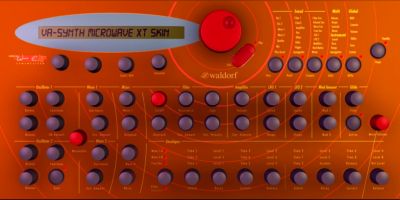

Es gibt sogenannte virtuell-analoge Synthesizer. Die enthalten dann
einen DSP, der einen Synthesizer in Software simuliert. Aber es gibt
auch noch echte Analogsynthies.
... was aber praktisch in Echtzeit, also praktisch latenzfrei nutzbar
war, zumindest bei wenigen Stimmen.
>Gigasampler
... war auch rein SW-basiert und hatte richtig massiv Latenz. Für
production prima, fürs Einspielen ein Unding.
Im Gegensatz zum PC kann man solche DSPs ja entsprechend auslegen. Beim
PC alles eigentlich auf hohen Datendurchsatz getrimmt, nicht auf geringe
Latenzen. Daher ist sowohl das Betriebssystem, als auch die Hardware für
low-latency-Aufgaben eigentlich eher ungeeignet.

von J. S. (engineer) Benutzerseite
Rolf Magnus schrieb:
> Jürgen Schuhmacher schrieb:
>> Im Gegensatz zu modernen Samplern fehlen einem damit aber die steuerbaren
>> Filter und noch so einiges mehr.
> Die AWE32 hat für jeden ihrer 32 Kanäle einen Filter mit einstellbarer
> Grenzfrequenz und Resonanz. Einstellbar über die entsprechenden MIDI-CC.
Schon klar, habe ja selber mit der AWE64 produziert, aber ein richtiger
Synthy hat ein paar mehr Filter - auch und vor allem, wenn es um wave
table Synthese geht. Ich stimme aber nochmal der Haltung zu, dass die
Softwaresynthies nicht so sonderlich praktikabel sind.
Heute gibt es da aber Möglichkeiten: Wave mit 384kHz sampeln, ins
DDR3-RAM vom FPGA board laden und per DDS abspielen. Dahinter Filter
noch und nöcher. Dann noch die richtige Oberfläche als Skin für den
MIDI-Controller und fertig ist das Revival der Flagschiffe der 90er :-D
