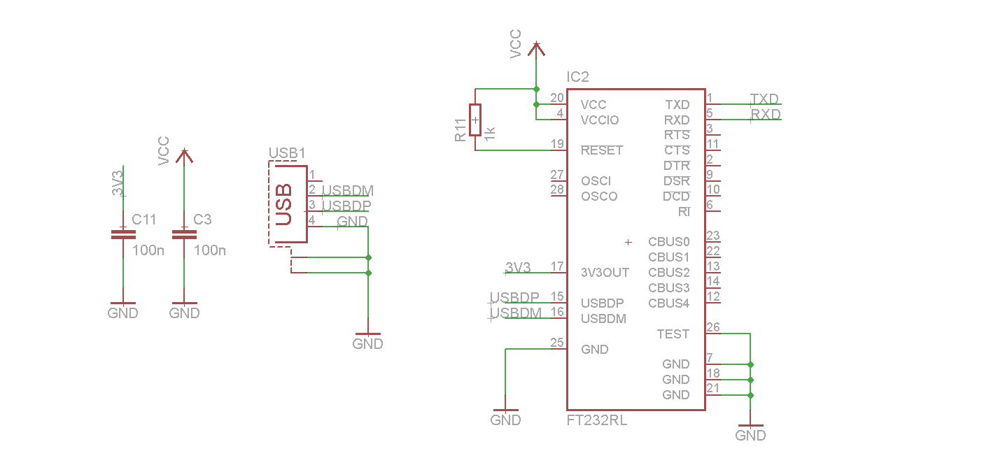

ich habe hier mal eine Schaltung mit dem ft232rl der an einen Atmega88
hängt. Jetzt meine frage, wenn VCC nicht 5V sind sondern nur 3,3V, wie
schließe ich den Pin1 meiner USB-Buchse an, bzw muss ich ihn
anschließen?
Im Datenblatt des FTDI findest du die Anschlussbeschreibungen für die
gängigen Betriebsarten. Den FTDI würde ich auf jeden Fall auf 5V USB
hängen. Wenn dein µC mit 3V3 läuft, kommt eben VCCIO auf 3V3OUT.
Die Verbindung des RESET-Pins würde ich eher in Richtung µC andenken...
Aber das kommt darauf an, was du wirklich machen willst.
Ich hab die Schaltung nochmal überarbeitet.
Ich will die Schaltung per Akku betreiben. Wenn ich den FT232 über Usb
versorge und die Akkuspannung unter 5V liegt, gibt es dann Probleme mit
den RX und TX Pegeln am Atmega88 wenn die 5V sind und der Atmega aber
nur noch mit 4,8 oder weniger läuft? oder würde es gehen wenn ich den
VCCIO Pin vom FT232 auf 3V3Out lege. Kann der Atmega auch mit den 3,3V
Pegel umgehen wenn er mit 5V läuft?
Kann das sein, wenn ich einfach VCCIO auf die Akkuspannung lege, dass
der IO Pegel dann immer dem Pegel an VCCIO entspricht bzw dann der
Akkuspannung entspricht?
