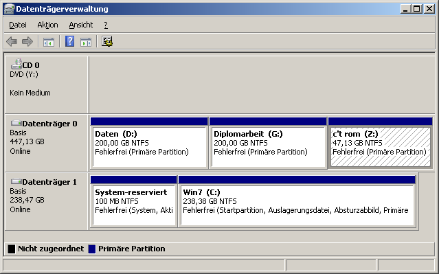

ich habe unter Windows 7 im Ereignisprotokoll meines Esprimo Mobile
V5535 Einträge der Art "Der Treiber hat einen Controllerfehler auf
\Device\Harddisk1\DR1 gefunden." Entsprechende Einträge sind auch für
das Gerät "\Device\Harddisk1\DR2" vorhanden. Zuerst dachte ich, dass
sich die Einträge auf die interne Festplatte beziehen. Mittlerweile bin
ich mir hierbei jedoch nicht mehr sicher, da die interne Festplatte in
der Datenträgerverwaltung als "Datenträger 0" angezeigt wird. Wie finde
ich heraus auf welche Geräte sich die oben genannten Bezeichnungen
beziehen? Was bedeutet "DR1" bzw. "DR2" in den Bezeichnungen?

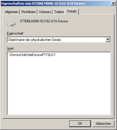

Google sagt:
If you open the properties of a drive in device manager, the object path
will be listed under "Physical Device Object name" in the details tab.
Tritt scheinbar auch gern in Verbindung mit USB-Kartenleser/HDs auf.
OP
Hallo Jens,
vielen Dank für die Unterstützung.
in meinem Fall steht dort "\Device\Ide\IdeDeviceP1T0L0-1" (s. Anhang).
Dies passt leider nicht ganz zu der Struktur "\Device\Harddisk*\DR*".
Ich habe hier
http://community.spiceworks.com/topic/304581-driver-detected-a-controller-error-which-hdd-is-device-harddisk2-dr2
eine recht interessante Diskussion zu diesem Thema gefunden. Ich muss
mir diese gegen später noch einmal genauer ansehen.

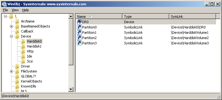

ehe ich es vergesse, hier noch meine Erkenntnisse bezüglich der in
meinem Eingangsbeitrag beschriebenen Problematik.
Welche SymLinks unter Windows 7 definiert sind könnt Ihr Euch mit dem
Programm "WinObj" aus der "Sysinternals Suite" anzeigen lassen.
http://technet.microsoft.com/en-us/sysinternals/bb896657
Wenn Ihr das Programm mit Administratorrechten startet findet Ihr die
für Festplatten und USB-Sticks definierten SymLinks unter
"\Device\Harddisk0". Die Nummer hinter "Harddisk" entspricht der Nummer
des Datenträgers in der Datenträgerverwaltung von Windows.
Bitte beachten: Die Zuordnungen Symlink <-> Datenträger ändert sich wenn
Laufwerk angeschlossen bzw. entfernt werden. Bezüglich eines Eintrags im
Ereignisprotokoll bedeutet dies, dass Ihr die Zuordnung zu dem Zeitpunkt
wissen müsst, an dem der Eintrag erstellt wurde.

der Hinweis " Die Nummer hinter "Harddisk" entspricht der Nummer
des Datenträgers in der Datenträgerverwaltung von Windows."
hat mir sehr geholfen, den Datenträger (USB-Stick) zu identifizieren.
Vielen Dank dafür.
