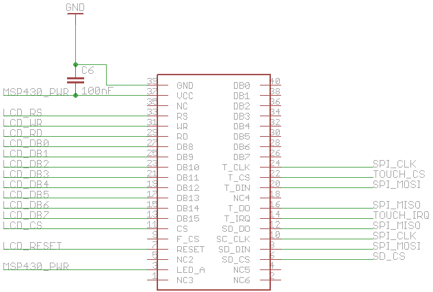

Ich habe das Problem, dass ich mit einem externen Sensor einen Interrupt
Pin nicht vollständig auf Ground ziehen kann.
ich habe im Projekt ein LCD Display das ich mit einem MSP430F6659
ansteuere. Die LCD PCD sieht folgendermaßen aus:
http://www.ebay.de/itm/2-4-TFT-LCD-Module-Display-Touch-Panel-Screen-PCB-adapter-ADS7843-de-/251562927865?pt=Bauteile&hash=item3a9251a6f9
Derzeit bin ich dabei den Touch Controller anzusteuern. Ich möchte dazu
SPI nutzen. Ich nutze dasselbe SPI auch für die SD-Karte. Der Touch
Controller ist sehr wahrscheinlich ein XPT2046, mindestens aber ein
kompatibler.
Ich habe nun alles verschaltet, aber wenn ich den TC berühre, dann senkt
der TouchController seinen Interrupt Pin (mapt auf T_IRQ) nicht
vollständig auf Ground. Er liegt nominal bei etwa 2,8V. Wenn ich ihn
berühre dann liegt das Niveau bei etwa 1,8V. Versorgungsspannung ist bei
3,3V.
Das merkwürdige ist auch dass wenn ich die SPI leitungen entferne der
Pin sich vollständig auf Ground absenken lässt. Ich habe dasselbe bei
verschiedenen Controller exemplaren und verschaltungen beobachtet
(einmal auf meinem erstellten board und einem direkt verdrahtet auf ein
Breakoutboard).
Ich hab einen Schaltplan ausschnitt angehängt (die leiste ist die leiste
der LCD PCB), falls das nicht reicht reiche ich den ghanzen schaltplan
nach und auch das board auf Wunsch.
Ich weiß leider nicht mehr weiter und verstehe nicht ganz woran das
liegt. Kann einer von euch mir das erklären?
>3,3V.
Sowas passiert wenn zwei Ausgänge aufeinander prallen.
Bist du sicher das T_IRQ ein Eingang ist?
Gast #3725396
Was sagt denn das Datenblatt vom LCD? Ist der IRQ Ausgang nur
Opencolector? Braucht man einen Pullup oder Pulldown? Gibt es eine
Demobeschaltung vom Hersteller des LCD, nennt sich application note?
Gast #3725403
Naja, der ist Ausgang, aber Touch_IRQ?
Hört sich alles nach Kurzschluss zu einem anderen Pin an.

Ja eigentlich schon. Interne Widerstände sind deaktiviert. Interrupt auf
fallender Flanke aktiv. Das Programm ist ein bssl groß geworden ich
werds nochmal prüfen.

Sollte das nochmal einer lesen, so ist mir das doch etwas peinlich: Das
Problem scheint im Programm zu liegen. Irgendwas läuft da bei der
SD-Karte schief. Ohne SD-Karte, kommt der Pin auf Ground. Danke für eure
Vorschläge
