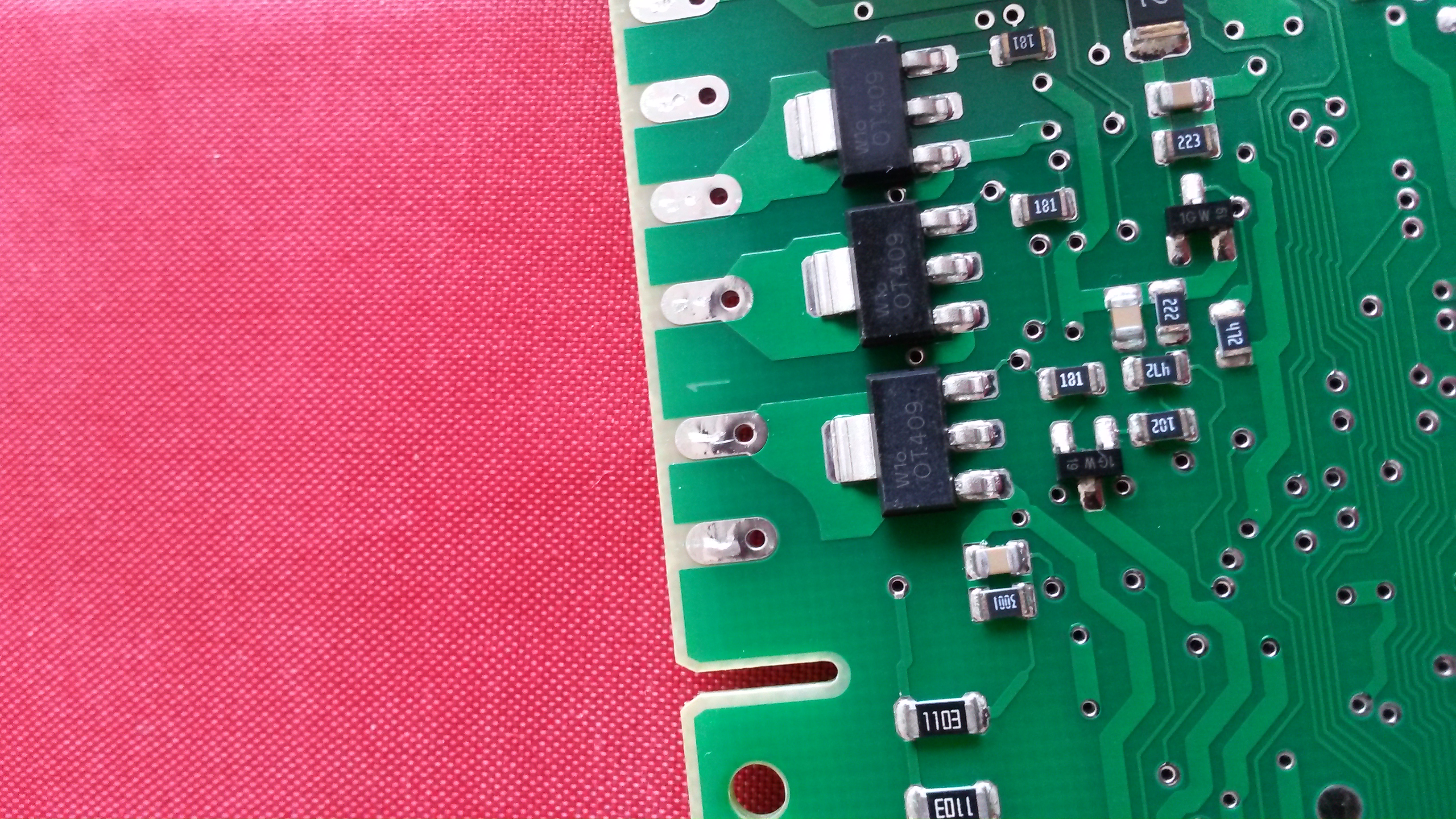

Hi Leute, bin neu hier und habe ein Problem mit einer Waschmaschine von
Bosch.
Gewährleistung ist genau 3 Monate abgelaufen und nun ist der MOSFET für
den Aquastop defekt. Könnt ihr mir sagen was für einer das ist Auf dem
Bild?
Vielen Dank schon mal

Hallo Simon,
das ist ein NXP OT409, 4-Qadranten-Thyristor.
Hättest Du mit Google in 2 Minuten aber auch rausbekommen können.
Wirst Du (fast) nicht einzeln bekommen. Am besten Ausschlachten einer
Ersatzplatine.
rgds

habe gestern mit Simon Telefoniert,
Dass es sich um einen Triac handelt habe ich auch herausgefunden, aber
leider nicht viel mehr info. Der OT409 scheint wirklich schwer
beschaffbar zu sein.
@Simon
ich habe leider kein Triac in so einem Gehäuse.
@6A66
Hast Du ein Datenblatt oder ähnliches gefunden? Ich kann keins finden.
4-Qadranten-Thyristor / Triac
Herst. NXP
Bez. OT409
Geh. SOT223 aka SC-73
Belegung
3 ist Gate, da geht nichts stromtragendes weg.
Tab vmtl A2, sonst lässt sich dass Gate nicht Bonden
3 ist vmtl A2, sieht auf dem Bild so aus, als ob mit Tab verbunden
Bleibt nur noch A1 für die 1
1   A1
2   A2
3   Gate
Tab A2
Leichter beschaffbare Typen, die passen könnten:
Z0109MN von ST/NXP
BT134W-600 von NXP
sind die Ansteuer Transistoren noch in ordnung?
marking passt zu:
http://www.s-manuals.com/pdf/datasheet/b/c/bc547%2C_bc847_series_nxp.pdf
-> BC847C
Gehäuse :
im verlinkten Datenblatt auf S. 10 suchen
SOT416 könnte passen
Ich will sowieso morgen bei Reichelt bestellen, da kann ich dass grad
mitbestellen.
Ansonsten Reichelt Best. Nummern:
BT 134W/600
BC 846BW SMD
ruf mich am besten mal an,
Grüße,
Heiko

Was zum Teufel ist ein 4-Quadranten-Thyristor ? Neue Worterfindung von
dir oder dient das dem Hersteller zur Verunsicherung des Simon ?
SOT223 TRIACs gibt's haufenweise, und notfalls muss es kein SOT223 sein.
von Easylife (Gast)
ON Semiconductor Replacement Recommendation Part: Z0109MNT1G
von Steffen H. (mc_sho) Benutzerseite
der OT409 wurde speziell für einen Kunden entwickelt. Als Ersatz für den
OT409 wird der Z0109MN0 angegeben. Das Datenblatt für den OT409 kann ich
bei Bedarf zuschicken.

in der Maschine ist nun ein BT137 vebaut. Da ich keine Rückmeldung
bekommen habe, denke ich mal, dass sie wieder funktioniert.
Vielen Dank für eure Hilfe.
@SteffenH.
danke für dass Angebot, aber dass Thema ist für mich durch. Und für mein
Bastelkram bennutze ich lieber gängige Bauteile...

Hallo Felix,
wie ich in Beitrag #3 schrieb, und Easylife in Beitrag #5 auch ist der
Z0109MN der "offizielle" ersatztyp. BT 134W/600 sollte auch passen, oder
Der bt137 passt mechanisch noch nicht mal ansatzweise, und ist
vollkommen überdimensioniert, hatte ich aber zuhause. Wass genau für
einen weiss ich nicht mehr, ist aber unkrisch.
