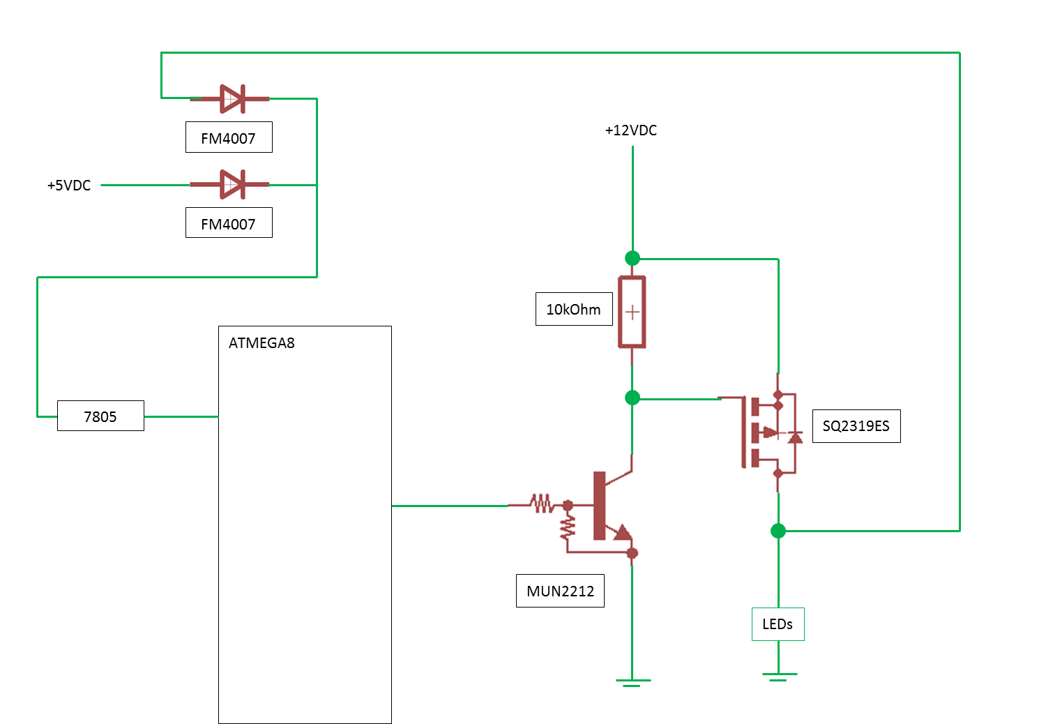

Ich verwende einen Atmega8 der über 2 Spannungsquellen betrieben wird.
Entweder direkt mit 5VDC (nur kurzzeitig vorhanden) oder mittels
Spannungswandler von 12VDC (dauerhaft vorhanden).
Für 10 Sekunden liegen 5VDC an. Der Atmega wird dann über die 5 VDC

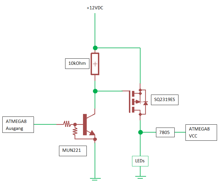

versorgt und der Ausgang schaltet den MUN2212(sorry im Bild habe ich
eine 2 vergessen) und damit leuchten dann die LEDs.
Die LEDs sollen allerding für 20 Sekunden leuchten, somit muss ich 10
Sekunden "überbrücken". Deswegen geht "nach" dem SQ2319ES noch eine
Versorgungsspannung zum Atmega8 an VCC (mit 7805). Nach ablauf weiterer
10 Sekunden wird der PIN der mit dem MUN2212 verbunden ist auf LOW
gesetzt damit die LEDs wieder ausgehen.
Nun folgendes Problem. Es kommt ab und an vor, dass der Atmega die LEDs
nicht mehr ausschaltet. Sprich die LEDs leuchten ewig weiter.
habe ich möglicherweise einen Widerstand vergessen den ich noch hätte
einbauen müssen.
Danke für eure hilfe

Der Fehler liegt nicht in den geposteten Daten. Ich vermute, dein uC
läuft nach dem Ausschalten wieder an und schaltet sich wieder Spannung
auf.
> Der Atmega wird dann über die 5 VDC versorgt
Wie funktioniert eigentlich das erste Einschalten grundsätzlich?
Schliesse mich Lothar an, bis auf:
Klemm noch eine Diode vor den 7805, der wird nicht so gerne mit Vout >
Vin betrieben.
Brownout Reset ist aktiviert ?
Sonst fängt die MCU bei jedem Power down an merkwürdige Sachen zu
machen.
Bei Reset werden die Pins alle auf Input geschaltet.
Ich glaube die Weak Pull Ups sind dann auch aktiv.
Ist die VCC dann noch groß genug, schalten die WPUs den Transistor
wieder ein.
Besser wäre ein Aufbau mit RC an der Basis und einem Pull down der den
WPU überschreibt.
