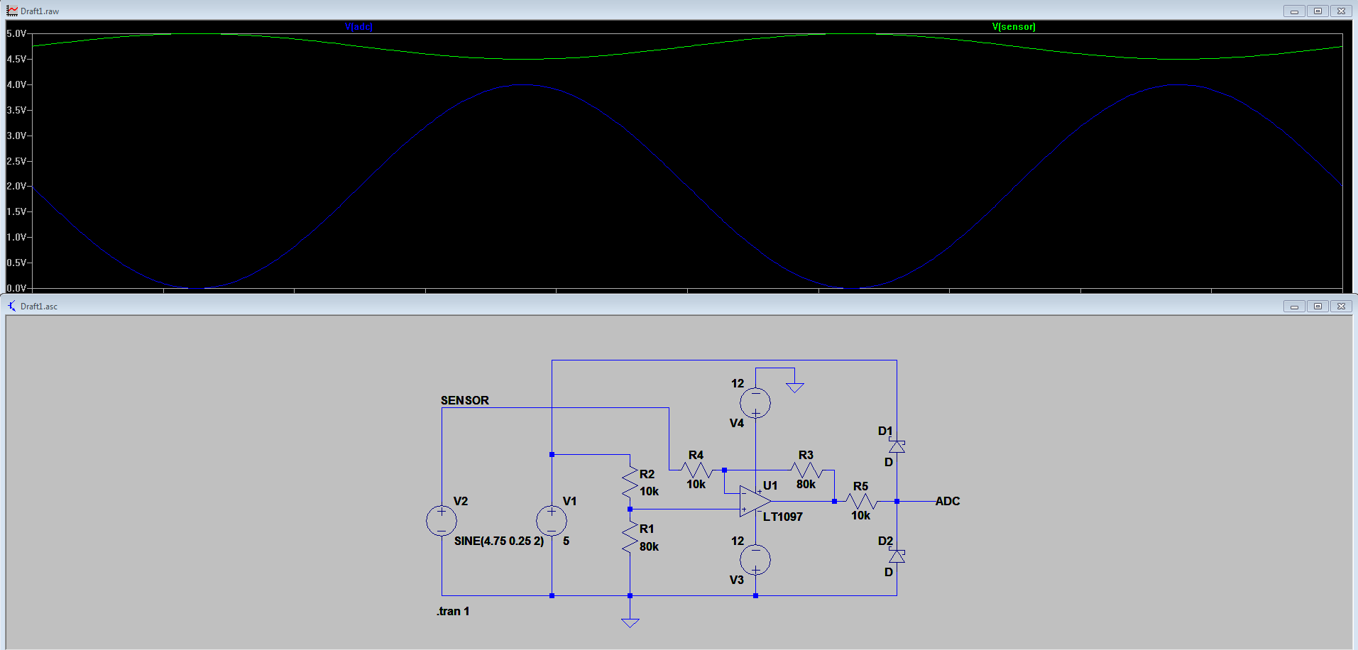

Ich habe folgendes Problem:
Der Sensor, den ich über den ADC Eingang messen will, liefert Messerte
von 4,5V - 5V. Der uC ist mit 5V Versorgt, also Messen wäre kein
Problem. Der ADC hat eine Auflösung von 10Bit. Leider ist diese
Auflösung für diesen Bereich viel zu klein, da ich mindestens eine
Genauigkeit von 10mV brauche.
Meine Idee wäre jetzt gewesen den Bereich von 4,5-5V auf 0-5V zu
wandeln. Gibt es dazu eine passende opv Schaltung?
#3725587
Mir würde jetzt spontan sowas einfallen: Den einen Eingang vom OPV über
nen Spannungsteiler auf 4,5V legen. Den anderen Eingang auf den Sensor.
Dann den OPV so beschalten, dass er ne Verstärkung von Faktor 10 liefert
und fertig. Es muss dann aber ein Rail-to-Rail OPV verwendet werden.
Gast #3725838
Für eine Genauigkeit von 10mV solltest du dir mal anschauen ob der OPV
wirklcih Rail-To-Rail ist, oder an den Rändern nichtlinear sättigt.
Vermeiden kannst du das z.b. durch Skalierung auf z.b. 0.5...4.5V
anstelle von 0 bis 5v. Oder durch zurückrechnen der nichtlinearität in
software
#3726103
xolom schrieb:
> Ist ein Rail-To-Rail OPV unbedingt notwendig, wenn ich als Versorgung
> -+12V Anlege?
Wenn du +-12V zur Verfügung hast, dann brauchts natürlich kein
Rail-To-Rail sein. Aber wer hat denn heutzutage noch +-12V explizit?
Seit es die MAX232 gibt, wird das immer seltener. (Früher war das ein
'Pain in the ass'. Für popelige RS232 brauchte man zwei eigene
Netzteilpfade, die neben den +5V auch noch +-12V erzeugten. Da waren die
MAX232 ein echter Segen)
