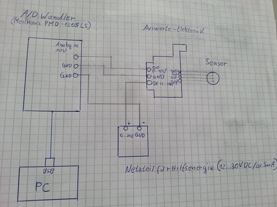

Hallo zusammen.
Wie ich in einem anderen Thread schon mal ausgeführt habe, versuche ich
einen Drucksensor an einen PC anzuschliessen. Der Drucksensor "hängt"
noch an einer Auswerteelektronik die ich mit einem USB Messlabor
verbinde.
Ich hab' mir da eine kleine Skizze gemacht. (Ich weiss, das sind keine
Normsymbole).
Mein Problem ist dass die Auswerteelektronik noch eine Hilfsenergie von
12...30V DC / ca. 5 mA braucht und ich keine Ahnung habe wo ich die
herholen soll. Ich habe nach Netzteilen gesucht und irgendwie nichts
gefunden dass darauf gepasst hätte.
Das Dattenblatt für die Auswerteelektronik.
http://www.produktinfo.conrad.com/datenblaetter/500000-524999/502139-da-01-de-Auswerteelektronik_Drucksensoren_10V.pdf
vom USB Messlabor
http://www.produktinfo.conrad.com/datenblaetter/100000-124999/121530-an-01-de-USB_SCHNITTSTELLENMODUL_PMD_1208LS.pdf
Villeicht sollte ich noch (falls man das nicht schon an meiner Skizze
sieht) hinzufügen dass ich nicht unbedingt der Elektronikprofi bin.
Dafür bin ich vor allem für möglichst einfache Antworten dankbar.^^
Sollte irgendeinem noch irgendein grober Schnitzer meinerseits bei den
Anschlüssen auffallen, nur raus damit.
du könntest einen step-up-wandler nehmen (gibts für wenig geld zum
beispiel bei aliexpress schön fertig als board) mit dem du aus 5 volt,
die du über einen usb-port abgreifst, die 12 volt machst.
Dann nimm 2 9V Batterien in Reihe...
Oder schliess an deine 5V den an:
http://www.reichelt.de/TMA-0512D/3/index.html?&ACTION=3&LA=446&ARTICLE=120447&artnr=TMA+0512D&SEARCH=dc+dc+12+5
Oder benutze dieses:
http://www.reichelt.de/Festspannungsnetzteile/PSA-15R-240-V/3/index.html?&ACTION=3&LA=2&ARTICLE=111204&GROUPID=4946&artnr=PSA+15R-240-V
OP (Firma: keine)
Hi Max
Meinst du so ein Gerät?
http://www.aliexpress.com/item/DC-Step-Down-Converter-DC-4-0-38V-to-1-25V-36V-5A-75W-Adjustable-Buck/1615925769.html
Was hat es denn mit den "ca 5mA" auf sich die in dem Datenblatt der
auswerteelektronik angegeben werden. Die kann ich ja nicht einstellen
dan diesem Step-up Wandler, oder?
Zum Anschluss, am Analogausgang des USB Messlabors habe ich ja auch 5V .
Da könnte man dies doch auch anschliessen, oder?
OP (Firma: keine)
Hallo MaWin
Danke für die Tips. Auf die Nummer mit den Batterien bin ich auch noch
nicht gekommen, dabei ist sie ja recht naheliegend.
Zu dem Festspannungsnetzteil, (deinem letzten Link).
Dort wird angegeben:
Ausgang: 24V
Strom: 0,625A
Spannung ist ok, aber in dem Datenblatt der Auswerteelektronik wird "ca
5mA" angegeben. Villeicht ist das ja ein Verständnisproblem meinerseits
aber ich will nicht das Risiko eingehen da was zu grillen. :D
Zweite Frage (und vermutlich dümmste). Ich muss dann vorne aber den
Stecker abschneiden, oder?
OP (Firma: keine)
D.h also quasi. Ob ich nun ein Netzgerät oder einen step up wandler
dransetze, maßgeblich ist die Spannung die innerhalb des Bereiches der
auswertelektronik bleiben muss um dort nichts zu zerstören.
Eine höhere Amperezahl bei Netzgerät,stepup oder Batterie würde da nicht
zu Zerstörungen führen weil sich die Auswertelektronik die passende
Amperezahl (hier die 5 mA) nimmt.
Stimmt das so?
Ja.
Ein Netzteil schickt nicht den ganzen Strom der drauf steht in das
angeschlossene Gerät, sondern das angeschlossene Gerät nimmt sich nur so
viel, we es braucht.
Das Steckernettzeil ist überdimensioniert.
Bei klassischen Netzteilen hat man es bei so niedriger Belastung unter
1% mit erhöhter Spannung im Leerlauf zu tun, (so 10 bis 30 Prozent) bei
diesem Schaltnetzteil nicht.
