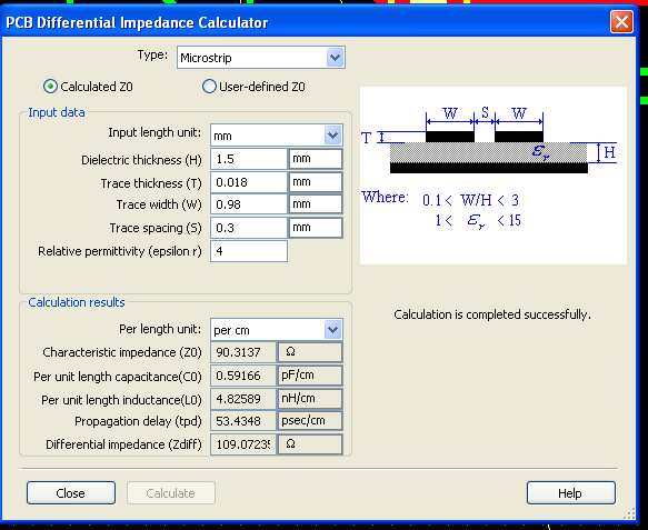

Hallo!
Ich möchte meiner Platine einen USB Port verpassen, dazu muss ich knappe
120mm Leitung verlegen, dabei braucht USB ja einen Wellenwiderstand von
90R.
Nun habe ich den integrierten Impedance Calculator in meinem Ultiboard
gefunden. Und wollte fragen ob hier alles richtig ist.
Soweit ich das gesehen habe spielt die Länge der Leiterbahn keine Rolle
bei der Berechnung.
Ich nutze FR-4 Material bei einer 2 Lagigen Platine von Eurocircuits.
Die Daten sind laut Eurociruits Konfigurator wie folgt:
Materialdicke: 1.55mm
Aussenlagen Kupferfolie 18um
Mit Trace width und Spacing habe ich dann herumgespielt bis Z0 passte.
Nur eine Frage noch, was muss 90 sein, Z0 oder Zdiff?
Wenn ich als Trace width 1.5mm verwende ist Zdiff=90.19638
Wie ich gesehen habe ist der größte Faktor die Trace Width. Trace
spacing wirkt sich nur wenig auf die Werte aus.
Grüße
> bei der Berechnung.
Stimmt, das ist allgemein so.
Auch das stimmt, ausser wenn der Abstand sehr klein gegenüber der
Leiterbahnbreite wird.
Die Werte für die Leiterbahnbreite aus Deinem Programm schauen allerding
etwas zu klein aus aus. Mit den anegegebenen Daten bekomme ich mit
anderer Software (TXLine und TNT) ca. 1.8mm Leiterbanbreite für Zdiff =
90 Ohm. Das deckt sich auch so in etwa mit meiner praktischen Erfahrung.
Allerdings ist der Wert nicht so unheimlich kritisch, solange dur
IRGENDWO in der Nähe von 90 Ohm bist (+/-20%) reicht das in dem Fall
vollkommen aus.
Die 90 Ohm sind Zdiff.

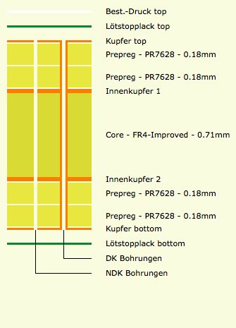

Habe mich jetzt noch einmal umgeschaut und werde eventuell doch ein
Multilayer Board nutzen.
Nun meine Frage, welchen Werte muss ich nun dort eingeben bzw. wie hoch
ist die Dielectric thickness zur nächsten Kupferschicht wenn ich es auf
der Innenlage 1 mache? Ich habe ja einmal die obere und einmal die
untere, welches nutze ich nun zur Berechnung?

Was auf jeden Fall nicht allgemein stimmt, ist Z0=45 Ohm wenn Zdiff=90
Ohm. Das (Zdiff = 2*Zo) gilt nur, wenn die Leitungen nicht gekoppelt
sind (d.h. weit - mehrere Leiterbahnbreiten - voneinander entfernt
sind). Das ist bei den oben angegebenen Abständen nicht der Fall, da ist
immer
Zdiff < 2 * Zo
Die Werte für Zo bzw. Zdiff erhält man am einfachsten mit einem
geeigneten Simulationsprogramm (Field Solver). MMTL/TNT ist ein Beispiel
(gratis!).

Laut USB Spezifikation sollten es 45 Ohm Single ended und 90 Ohm
differential sein.
Ich bin mir jetzt nicht 100% sicher aber ich glaube Appcad von Agilent
kann das.(Gratis)
Sonst findest du auch im Internet enige Rechner wenn du "Differential
Pair Impedance" googelst
OP #3747549
vielen Dank für die Zahlreichen Antworten :)
Ja, das ganze ist nicht wirklich Leistungsintensiv. Es wird nur ein ARM3
und ein USB Stick (Wifi) verbunden, von daher eigentlich alles recht
locker (denke ich zumindest.)
Könnte mir jedoch noch jemand sagen mit welchen Werten ich rechnen muss
wenn ich es auf der ersten Innenlage route (also speziell die dicke des
Dielektrikums)? Ein Bild des aufbaus habe ich meinem letzten Beitrag
angehangen.
Vielen Dank!
Patrick
> angehangen.
Da sind die Abstaende zu den beiden Referenzebenen nicht gleich - also
asymmetrische Stripline. Das koennen nur noch wenige (oder keine) der
einfachen Berechnungsprogramme. Ein 2D-Field-Solver wie TNT hat damit
kein Problem.
Ich sehe aber keinen Vorteil, die Leitung auf der Innenlage zu fuehren.
Denn dadruch muss Du dann Vias einfuegen (zur Stripline und dann wieder
zur Oberflaeche). Das verursacht ebenfalls Reflexionen (ganz besonders,
wenn die Return Vias nicht dort sind, wo sie sein sollten, oder ganz
fehlen...). Ausserdem muessen dann sowohl Layer 1 (Oberflaeche) als auch
Layer 3 (zweite Innenlage) um die Leitung herum als Groundplane
ausgefuehrt sein. Das ist unnoetig kompliziert und kostet viel wertvolle
Flaeche zum Routen auf diesen Ebenen.
Mach's einfach als Microstrip (Leitung auf der Aussenschicht mit erstem
Innenlayer als Ground). Viel einfacher und funktioniert prima (und jedes
Programm kann so einen Microstrip berechnen). Wie gesagt, grobe
Impedanzkontrolle reicht voellig aus. Habe vor einige Zeit ebenfalls soe
eine 20cm-USB-Leiterbahn gezogen (auf einem 4-Layer-Board) ohne viel
Kopfweh, und funktioniert prima.
