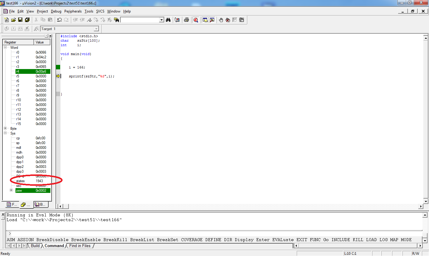

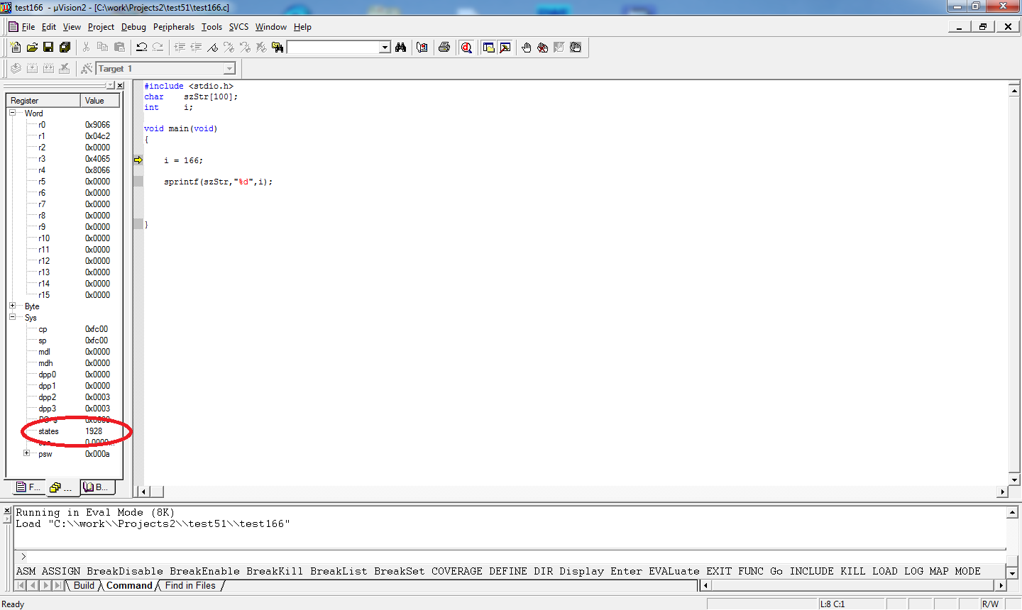

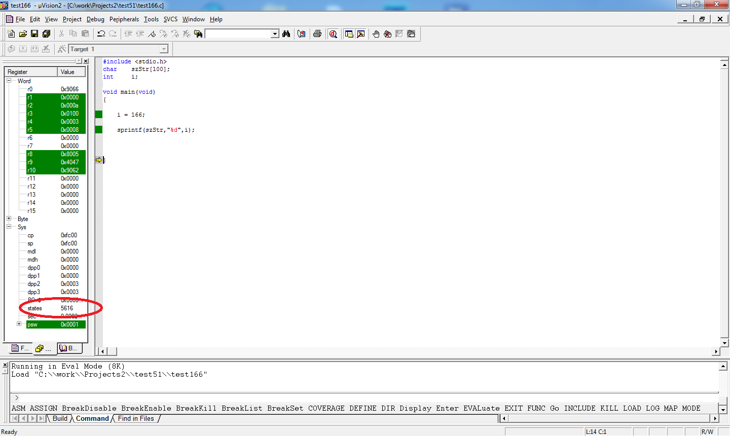

Danke an alle! Ich muss gestehen, dass ich ehrlich gesagt nicht an den
Debugger bzw. Simulator gedacht habe - das ist natürlich eine
komfortable Lösung.
