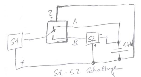

Ich suche ein Wechselschalter, der mit einer Steuerspannung von 1,4 Volt
von einen Zustand (A) zum anderen Zustand (B) schaltet.
Liegt keine Steuerspannung an, soll der Schaltzustand (A) beibehalten
werden. Zwischen A und B werden keine Spannungen geschaltet, sondern
zwei verschiedene Masseleitungen.

Ich möchte mit dem Schalten, zwei Schaltungen voneinander trennen. Wenn
A Kontakt geschaltet wird, ist die Schatung an B stromlos, da die Masse
fehlt.
Wenn A oder B geschaltet, liegen 1,4 Volt mit ca 0,5 mA an den
Kontakten.
Die Steuerspannung ist ebenfalls 1,4 Volt und 0,5 mA.

Ist die Steuierspannung (Masse) verbunden mit der zu schaltenden
Spannung oder sind beides unabhängige Spannugnen ?
...ja ist sie habe ich im Bild vergessen einzuzeichnen, sorry

#3727099
Je Hxx schrieb:
> ...ich möchte zwei Schaltung voneinander trennen.
Durch ständiges Wiederholen einer unklaren Formulierung wird
diese auch nicht klarer.
>> welcher Strom?
> ....ca 0,5 mA
Bei einem derart geringen Strom könnte man Analogschalter wie
den 4066 nehmen. Dieser braucht aber eine dauerhaft anliegende
Betriebsspannung, welche grösser als die Betriebsspannung Deiner
Geheimschaltung.
>> Vielleicht tun es schon 2 Transistoren (die schalten ab 1V).
Das könnte in Form einer "Open Collektor"-Schaltung klappen.
> ....ja aber ich benötige einen IC, wegen der Bauformn
Dann musst Du wohl ein eigenes IC designen und bei einer
Halbleiterfirma fertigen lassen. Ich vermute, bei Aufträgen
unter 100000 Stück sind die nicht interessiert.
Gruss
Harald
