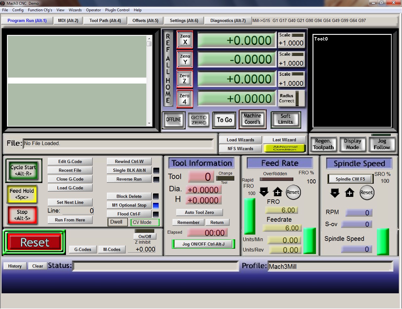

Hallo, ich suche die Funktion in Mach3 um eine Refernzfahrt zu machen. Könnte mir jemand sagen wo ich diese Funktion finde und welche Einstellungen ich zuvor machen muss ?

Weiß den keiner in welchen Menü ich diese Funktion finde ? Hi, schau mal ober das seltsame vertikale Ding mit der Aufschrift 'REF ALL HOME' ein Button ist. Da könnte die gesuchte Funktion sein. Grüße Flo

Ich kann mich täuschen, aber sind da nicht mehrere Referenzfahrten möglich? "Goto Zero", "Go to" (zu Koordinaten die man halt angeben muss) und vor allem "Ref all Home"(über "offline"). In "Diagnostics" kannst Du die Referenzfahrten für alle Achseln einzeln durchführen - was ich für die ersten Tests auch machen würde. Die Einstellungen zur Referenzfahrt finden sich in "Homing/Limits". Und, wie schon meine Vorschreiber vorschrieben: Der große Knopf "Ref all home" macht automatische eine Referenzfahrt für alle drei Achsen in der Reihenfolge Z-Y-X. Georg schrieb: > Ohne Referenz kann eine CNC-Steuerung keine sinnvollen Koordinaten > anzeigen, die, die ich kenne, starten daher von selbst mit der Funktion > "Referenz fahren", wenn man sie einschaltet. Macht Mach3 alles nicht. Das hat den Vorteil, daß man beim Start selbst im Notfall einen sicheren Zustand herstellen kann, falls aus dem gegenwärtigen Zustand keine automatische Referenzfahrt sicher ist (z.B. wenn ein Sägeblatt noch seitlich im Werkstück steckt, wenn der Strom ausfällt). Natürlich kann man die automatische Referenzfahrt am Anfang als Startup-Script hinterlegen, wenn man das wirklich möchte. Georg schrieb: > Ergänzung: > > bei meinen eigenen Steuerungen (Messmaschinen) erscheint nach dem > Einschalten anstatt der Koordinatenanzeige der Text -Ref?- an allen > Achsen, bis man mit dem Steuerknüppel den Referenzpunkt der Achse > überfahren hat. > Naja, es gibt ja durchaus die Möglichkeit, den PC neuzustarten, während die Steuerung noch ihre Position hält. Dann stimmt die Anzeige ja durchgehend. Und es gibt Geräte, die mit Mach3 betrieben werden, die gar keine Referenzschalter besitzen. Deswegen finde ich den Standard-Kompromiß (Ref-Fahrt von Hand starten und Anzeige ohne Ref-Fahrt) eigentlich ganz gut gewählt. Viele Grüße W.T.

Danke hat nun endlich Funktioniert
