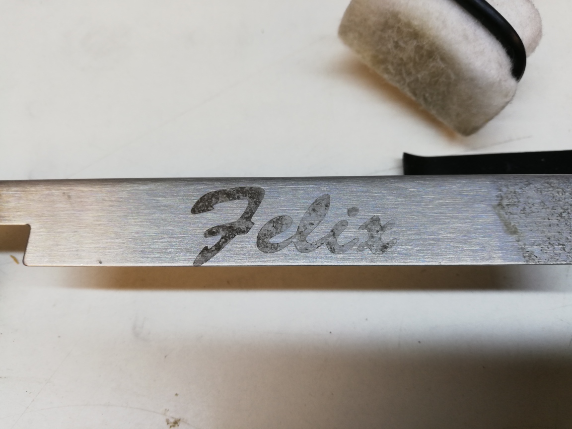

Gast #5947984
Ich bin verzweifelt am suchen nach der richtigen Spannung und
Stromstärke zum dunkel signieren von Edelstahl.
Mittlerweile habe ich mir Elektrolyte und einen Stempel gekauft, nur
halt kein Signiergerät.
So weit ich weiß benötigt man zum hell signieren DC und zum dunkel
signieren AC Spannung. Aber leider kann ich keine genauen Angaben zur
Spannung finden.
Ich habe es nun mit einem Stelltrafo 0-20VAC versucht, doch das Ergebnis
ist nicht zufriedenstellend. Die Ränder sehen zwar schön scharf aus aber
die Fläche ist fleckig.
Kann mir jemand sagen wie die gekauften Signiergeräte funktionieren bzw.
mit welchen Spannungen da gearbeitet wird?
Gruß Feli
