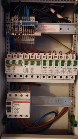

Aufgrund meiner Neugier habe ich mal vorsichtig in den Zählerschrank,
genauer: hinter die Abdeckungen geschaut und dort Einiges vorgefunden,
was auf den Bildern zu sehen ist. Die Bilder habe ich für die Leute mit
kleineren Monitoren oder langsamer Leitung mal verkleinert, ich hoffe,
dass das so ok ist. (?)
Meine erste Frage:
Steckdosen selber anschließen (2,5mm² Mantelleitung (starr) (es handelt
sich jeweils um eine 16A Sicherung)), Kabel bis in den Schrank legen,
und das ganze dann vom Elektriker dort anschließen und abnehmen lassen-
ein vernünftiger Plan? Ich muss dazu sagen, dass ich in Sachen
Elektrotechnik kein Analphabet bin, ich weiß schon, was ich tue (lese
mich auch vorher ein oder frage im Zweifelsfall nach), viel mehr fehlt
mir der Überblick über erhältliche Produkte oder übliche
Vorgehensweisen, wie meine zweite Frage nun zeigt:
Zwei Sicherungen sind frei (ganz rechts), diese will ich verwenden. Nun
muss also noch ein dritter Sicherungsautomat eingebaut werden, diese
Reihenklemmen oben sind allerdings auch belegt (wie auf dem Bild zu
sehen). Lassen sich diese erweitern oder muss zum Anschluss eines
dritten Sicherungsautomaten eine "neue" Reihenklemme angebracht werden?
Dies ist mehr eine Interessensfrage, ich werde dem Elektriker einfach am
Telefon sagen, dass die Klemme voll ist.

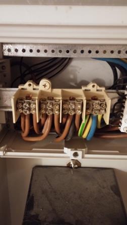

Als ich (natürlich hier besonders vorsichtig) mal noch die Abdeckung
oberhalb des Zählers geöffnet habe, kamen mehrere Klemmen (siehe Bild)
zum Vorschein. Es handelt sich dabei natürlich um nicht verplombte
Installation NACH dem Zähler.
Nun sehe ich, dass dort ein blauer Strang in die Klemme ganz rechts
hineingeführt ist. Sollte ich das mal vom Elektriker abchecken lassen?
Ist es möglich, dass hier eine Nullung vorgenommen wurde, die ja meines
Wissens nach nicht zulässig ist? Klar- Ferndiagnosen sind immer
schwierig, aber das Haus ist etwa 20 Jahre alt und wurde damals vom
Fachmann verkabelt. Nicht, dass ich diesem nicht vertraue, doch macht
mich dieses Bild etwas stutzig, schaden wird eine Überprüfung wohl
nicht, oder?

Ob und wie deine Verteilung erweitert werden muss, kann man aus dem Bild
nicht eindeutig ersehen.
Aufjeden Fall gehört ein FI (RCD) in die Anlage für Endstromkreise.
Ich habe das bei mir mit einer FI/LS Kombination gelöst, damit wenn mal
ein Fehler in der Wohung auftritt nicht der Server darunter leiden muss.

Da in vielen Versorgungsgebieten ein TN-C System geliefert wird, sprich
ein Neutralleiter mit Schutzfunktion in das Haus kommt, muss dieser
irgendwo getrennt werden. Dies könnte in der gezeigten Klemme passieren.
Heutzutage wird dagegen oft schon im Hausanschlusskasten getrennt. Dies
ist Teilweise je nach Netzbetreiber etwas anders.
Grundsätzlich gilt aber: wenn der PEN einmal aufgetrennt wurde, darf
dieser nie wieder zusammen gefuhrt werden.

Die klemmen die du als voll bezeichnest sind etagen klemmen und dort wo
das Stück 'eisen' rausguckt könnte man es erweitern.WENN diese reihe
über einen FI geführt ist. Es ist5 leider Vorschrift alle für leihen
zugängliche steckdosen mittels rcd 30mA zu sichern.
Sinn würde es tatsächlich nicht machen den selben zu nehmen wie den vom
server Schrank.
Der blaue Draht könnte nullung sein muss man aber vor  ort sich
angucken.
2,5mm musst du auch nur legen wenn du über 34m leitjng legst un deine 3%
spannungsfall einzuhalten.

Vielen Dank für die Antworten! Ich habe schon bemerkt, dass ich noch
etwas mehr hätte sagen können... ;) Die gesamte Installation im Haus
hängt wo es nur geht an (natürlich mehreren) RCDs (30mA), dazu nochmal
ein Bild anbei, über den im Bild läuft nur der Keller, außer Licht und
selten benutzten Gerätschaften hängt also später quasi nur der
Serverschrank da dran.
Wegen zu großem Kabelquerschnitt: Das Kabel ist halt sowieso vorhanden
(und auch noch recht neu), von daher ist die "Verschwendung" hier nicht
das große Problem.
Ebenso sollte ich dazu sagen, dass mein Serverschrank eigene Verteiler
eingebaut hat. Deshalb auch nur 3 Steckdosen, je eine Steckdose für eine
Kaltgeräte-Leiste (der Schrank hat 3 Stück, 2 davon auf einer und 1 auf
der anderen Seite) und an die dritte Steckdose kommt meine USV, die dann
wiederum über die übrige dritte Leiste Geräte wie NAS,
Telefoniekomponenten usw. versorgt.
Ich habe mir überlegt, dass ich theoretisch auch 2 dieser Steckdosen auf
eine Sicherung legen könnte, da meine USV ohnehin mit 380W
Maximal-Ausgangsleistung angegeben ist, und selbst dann bleiben ja noch
mehr als 3000W für die andere Steckdose (zumal der gesamte Schrank im
Leben keine 16A ziehen wird). Sollte ich dann doch noch eine dritte
Sicherung haben wollen, damit Komponente A nicht zusammen mit B
ausfällt, wäre ein drittes Kabel auch gleich eingezogen, da auf dem Weg
vom Verteiler zum Schrank durchweg großzügiger Kabelkanal angebracht
ist.
Gibt es hierzu Einwände, bzw. Gründe, dies nicht zu tun?
Zu den Etagenklemmen (Danke!): Mit "voll" meine ich, dass die zwei
freien Sicherungsautomaten in den beiden Spalten ganz rechts schon
angeschlossen sind, leider wohl nicht so gut zu erkennen. Aber gut zu
wissen, dass sich die Dinger prinzipiell erweitern lassen.

Und wenn ich es richtig sehe ist die schiene wo die etagenklemmen
draufgehen leitend mit dem Gehäuse verbunden. Das ist für dich und deine
Geräte Lebensgefahr.
Falls es zu einem Kurzschluss in der Verteilung kommt und eie phase an
das Gehäuse kommt hat du an allen angeschlossenen pe die 230v anliegen
und somit auch an den Gehäusen der Geräte.die Isolierung kosten 10 euro
von hager
Ich habe in mein server Schrank 5x 10mm2 gelegt hnd dort eine eigene
verteilung eingebaut. Als vorsicherung bin ich direkt über ein
Hauptschalter gegangen so das ich direkt auf meinem sls vom haus liege.
Das lässt für die zukunft die besten Möglichkeiten und in Sachen
blitzschutz kannst du so günstig ein 4 poligen blitzschutz einbauen der
den ganzen server schützt

zuerst einmal Danke für die vielen Tipps!
@Sven L.:
Die Kopp-Automaten sind im ganzen Haus (3 Verteiler) überall installiert
und arbeiten seit 22 Jahren einwandfrei, haben bisher auch immer
ausgelöst, wenn es einen Grund dazu gab. Sehe also keinen Grund, diese
Dinger auszutauschen, zumal die ja vom Fachmann eingebaut und
abgenommen wurden, CE und VDE-Zeichen sind ja auch drauf.
Die RCDs sind von Bogenschütz, nicht von Kopp und funktionieren (mit
Steckdosen-Tester getestet) ebenfalls einwandfrei bei 30mA
Test-Fehlerstrom.
An Drehstromkreis 1 hängt gar nichts, da hängt auch kein Kabel dran. An
der zweiten Dreiergruppe hängt eine 16A CEE-Dose, z.B. fürs Schweißen.
@Lars Rosenberg:
Eigener UV im/am Serverschrank ist natürlich die Königslösung und
natürlich auch sinnvoll, wenn man die entsprechenden Gerätschaften im
Einsatz hat. Bei mir mit 2 NAS, 2 Switches und FritzBox als einzige
nennenswerte Verbraucher (im Moment) ist das wohl doch etwas mit Kanonen
auf Spatzen geschossen, zumal vom Schrank zum Verteiler Luftlinie
vielleicht 5m Entfernung sind ;)
Zur Aussage mit der Schiene muss ich nochmal nachhaken. Redest du von
der Hutschiene, auf der die Etagenklemmen montiert sind, oder von der
Eisenschiene, die einmal quer durch die Etagenklemmen geht, um den
Neutralleiter zu verteilen?
Letztere Schiene ist natürlich nicht leitend mit den Hutschienen o.ä.
verbunden, auch wenn das vielleicht im Bild so aussieht.
Die Hutschiene ist natürlich mit dem inneren Metallgerippe des
Verteilers verbunden, aber bei einem groben Fehler sollte hier doch die
Hauptsicherung auch noch auslösen, oder liege ich hier falsch? Ich sehe
nämlich, dass diese Hutschiene über die ganz linke Etagenklemme geerdet

#3730462
Eine verteilung muss als Schutzklasse 2 ausgeführt werden,  das heist
das Gehäuse darf nicht mit dem schutzleiter verbunden sein.
Wenn ein fehler auftreten tut liegt somit auf der hutschiene potential
und damit auf den etagenklemmen wodurch es im ganzen haus verteilt wird.
Es gibt von hager extra dafür isolierstücke die man da reinschrauben
muss.
Die hutschiene wo die etagenklemmen angeschlossen sind dürfen nicht
leitend mit dem Gehäuse verbunden sein.
Ein gerät was sk2 ist darf das Gehäuse nicht mit potential (pe) behaftet
sein. Das ist ein grober vde fehler und führt zum Versicherungs verlust.
Im schaden fall.
Natürlich wenn die sk1 richtig gemacht ist und regelmäßig überprüft wird
funktioniert es auch. Aber beim kleinsten fehler....
#3730674
So, komme gerade vom Nachmessen. Ich habe jetzt mal geschaut, was genau
in der Verteilung mit was verbunden ist:
Die Hutschiene ist leitend mit den vertikalen Metallteilen im Bild
verbunden, und das alles ist definitiv mit dem Schutzleiter verbunden.
Der gesamte Hutschienen-Metallteil-Komplex wiederum ist jedoch in
Kunststoff eingefasst und von vorne im geschlossenen Zustand natürlich
auch mit Kunststoff verschlossen. Soll heißen, Berührung dieser
Metallteile ist nicht möglich. Das Metallgehäuse des Schrankes selbst
ist nicht geerdet, damit potentialfrei und kann  durch die komplette
Kunststoffisolation der Hutschienen auch nicht mit diesen in Berührung
kommen, da - wie gesagt - die gesamten Befestigungsteile aus Metall in
einer Art Box aus Kunststoff montiert sind, die von allen Seiten
geschlossen ist.
Da ich hier sicherlich kein Experte bin, werde ich das beim nächsten
Besuch des Elektrikers auf jeden Fall mal nachprüfen lassen. Trotzdem
muss ich jetzt noch so blöd fragen: Gilt die obige Problemsituation dann
weiterhin? Denn SK2 bedeutet meines Wissens nach ja, dass die
Kunststoffisolation das Innere abschirmt und somit das Metallgehäuse des
Schrankes nicht mit spannungsführenden Teilen, auch im Defektfall, in
Berührung kommen kann. Allerdings sind ja die Hutschienen selbst nicht
potentialfrei, sondern geerdet. Das verwirrt mich nun etwas, also:
Habe ich es richtig verstanden, dass dies trotzdem ein Problem ist, da
sich bei einem Fehler die Hutschienen unter Spannung stehen können, und
da diese mit PE verbunden sind, alle geerdeten Metallgehäuse unter
Spannung stehen könnten? Und somit Lebensgefahr besteht?
#3730736
1.
http://www.elektrofachkraft.de/expertenbeitraege/muessen-installationsverteiler-der-schutzklasse-ii-entsprechen
2.
Bei sk2 Geräten darf das Gehäuse nicht leitend mit dem pe verbunden
sein.das heist der pe von der einspeisung gejt direkt auf diese
isolierte schiene.
Über dieses thema wird schon ewig gestritten.  Aber da ich gerade meine
Meister Prüfung hinter mir habe wollte ich es nir mal erwähnen
Das problem ist halt auch eine vorsicherung fur eine verteilung muss
erst in 5s auslösen.
Für personenschutz sind aber 0.4s gefordert.  D.h in diesem zeitraum
liegt ser volle dampf an dem Gerät an
#3731022
Lars Rosenberg schrieb:
> 1.
> 2.
> isolierte schiene.
Ich habe mich nun mit dem Artikel beschäftigt (vielen Dank dafür, wie
auch für die Expertenmeinung!).
Im Endeffekt ist mir dadurch nun klar, inwiefern der Personenschutz
erreicht wird und auch wie es mit den Schutzklassen aussieht. Jedoch
(ich habe meine Frage oben leider etwas unglücklich gestellt) herrscht
bei mir Unklarheit, ob nicht eine isolierte Schiene im Prinzip den
gleichen Effekt hat, wie wenn bei mir eben das komplette innere
Metallgerippe des Schrankes durch vollständige Isolation nach außen
abgeschirmt ist, sodass auch das Metallgehäuse des Verteilers NICHT
leitend mit dem inneren Metallgerippe (Hutschienen, usw.) verbunden ist.
Denn nur das Innere ist geerdet, der äußere Korpus des Schrankes ist
potentialfrei. Zählt das als SK2?
Wahrscheinlich denke ich hier irgendwie falsch, wenn ich diese Frage
immer noch stelle, sorry dafür, aber ich will natürlich auch sicher
gehen, dass am Ende eine ordentliche Installation dabei herauskommt ;)
Gast #3731023
Robin S. schrieb:
> Zählt das als SK2?
Ja, natürlich, vergiss die Desinformation mit der isolierten Schiene,
das gab es noch nicht mal, als das Metallgehäuse direkt mit den
Hutschienen zusammengeschraubt wurde.
Fragwürdiger finde ich Stahlschienen zur Zusammenführung des PE statt
Kupferschiene. Aber das hat sich ja jemand von der Innung
schöngerechnet.
Dein Verteiler hat ja noch Platz, man könnte problemlos einen
kombinierten Zone1+2 Blitzschutz einbauen und 3 neue Sicherungen.
Aber wenn 2 Sicherungen noch unbelegt sind und dir die Leistung
ausreicht, würde ich die einfach nehmen und fertig.
#3731036
Also es ist ganz einfach, auch wenn andre meinen das is blödsinn oder
sonstwas.
Wenn dein Verteiler das SK2 symbol aufgedruckt hat ist er auch als
solches aus zu führen und Zugelassen.
Funktionieren tut es auch als SK1, wenn es korrekt gemacht wurde.
Ein Diesel kannst du auch mit heizöl fahren, passieren tut da nix. Erst
wenn es auffält wird es dir wehtun.
Die aktuelle Norm sieht es vor:
den Schutzleiter direkt oder Isoliert gegen das Gerippe auf die PE
verteilerschiene zu bringen. Und die Verteilungen als SK2 auszuführen.
Die VDE ist kein Rechtszwang, sie ist ein Vorschlag für den stand der
Technik. Wenn es jemand sicherer ausführt ist das vorm dem Richter OK,
aber bei dem fall, das die Verteilung als SK1 ausgeführt wurde ist das
nicht sicherer, sondern fahrlässig.
Die VDE will in jedem fall den Laien schützen. Wenn die verteilung als
SK1 ausgeführt ist und ein Leckstrom oder oder Kurzschluss mit nicht
auslösender sicherung ansteht. Stehen wie gesagt alle gehäuse unter
spannung. Wenn man dabei immer von einem Reibungslosen auslösen der
sicherung ausgehen würde, hätte man klassische nullung behalten können.
oder ganz auf den RCD verzichten können. Die RCD sorgen jedoch dafür,
das du die abschaltzeiten einhalten kannst auch bei entfernteren
Steckdosen und VErbrauchern. d.h. bei einem B16 automat sind es 80A +
30% =104A
um im Kurzschlussfall sicher aus zu lösen muss also 50V(Maximal
zulässige behrürhungspannung) : 104A =0,48 Ohm deine maximale schleife
sein. Schleife ist der Widerstand von Phase über den Trafo des VNB zu
deinem Gehäuse wo der PE angeklemmt ist.
Ist ein FI davor gilt aber: 50V:0,03A =1667 Ohm als leitungslänge.....
Für dich bedeutet das, je nachdem was du als direkte Vorsicherung hast
(sls,ls,nh) musst du gucken was die bei 0,4s fürn strom braucht und hast
dafür sorge zu tragen das dieser auch fließen kann bei einem
kurzschluss. ist die leitung zu lang musst du ne andre Schutzmassnahme
wählen.
Ist die Verteilung Als SK2 ausgeführt findet keine Potential
verschleppung statt und alle endgeräte sind geschützt.
Gast #3731160
Die Verbindung N-PE im Klemmenstein zeigt, daß ein TN-C/S System
vorliegt.
Die Betrachtungen über den Erdschluss im Verteiler gelten ja auch für
jeden Körperschluss an einem SK1 Betriebmittel hinter der Verteilung
d.h. an jeder Schukodose, wenn auch vom FI "entschärft". Ohne FI muß man
sich eben auf die (vom VNB garantierten) Bedingungen der Spannungswaage
verlassen, dh. die Impedanz des Anlagenerders incl. PEN ist klein
genung, daß im Fehlerfall (hoher Strom durch Erdschluss erzeugt
Berührspannung an der Erdimpedanz) an angeschlossenen Körpern keine
Berührspannung über 50V entstehen kann.
In der älteren Version der Norm VDE 0100/410 VOR Juni 2007 war in einem
solchen Fall EINER der folgenden Bedingungen zu erfüllen:
1. Die Impedanz des Schutzleiters zwischen der Verteilung und dem Punkt,
an dem der Schutzleiter mit dem Hauptpotentialausgleich verbunden ist,
überschreitet nicht   50V * Zs  / U0
mit U0 = Nennwechselspannung gegen Erde
    Zs = Impedanz der Fehlerschleife
2. Zusätzlicher örtlicher Potentialausgleich mit den gleichen
Anforderungen
   wie für den Schutzpotentialausgleich über die Haupterdungsschiene
Im Erdschlussfall wird das Potential des Erd/fußbodens natürlich in
Grenzen "mitschwimmen" und die Berührspannung beeinflußen. Das ist ja
gerade der Sinn des Potentialausgleichs bzw einer Potentialsteuerung.
Man lese unter diesem Aspekt noch einmal Bedingung Punkt 1. Aha?
So einfach berechnen, wie im Post weiter oben ist nicht. Zudem fehlt
dort der Spannungsteileraspekt.
Der Grund, warum das Traggestell potentialfrei und erdfrei sein soll
ist:
Entsteht innerhalb der HV zwischen einem Außenleiter der Hauptleitung
und   dem geerdeten = mit PE verbundenen Traggestell ein Kurzschluss, so
wird dieser zum Erdschluss, den die vorgelagerte Hauptsicherung
innerhalb 5s abschalten muß, mit der Folge Spannungserhöhung am PE. Wie
ausgeführt, wird keine Katastrophe passieren, aber ein vorgelagertes
Überstrom-schutzelement in einem verplombten Bereich ist hin. Und
ÄÄrgern!
Ist das Traggestell hingegen potentialfrei, passiert erstmal gar nix.
Die isoliernden Abdeckungen sind ja drauf.
Oh, Frühstücksmaus .....  =^..^=  RRRRRRR!!
#3731224
Das ist ja mal sehr interessant.
An die verblombte sicherung habe ich gar nixht gedacht.
Aber auch wenn es fachlich wird es intressiert mich einfach.
Wenn ich in der vde 410 gucke stehen als abschaltbedingung 2 formeln
Zs kleiner U0:Ia
Und
Rb:Re kleiner 50v:U0-50V
Ok hast recht wird mit 230 gerrechnet net 50v.aber wie entsteht ein
erdschluss??? Wenn die phase gegen das gestell kommt wird ein
Körperschluss draus und es kommt bedingung 1 zum tragen oder?
Du hast mich jetzt selbst total verunsichert....
