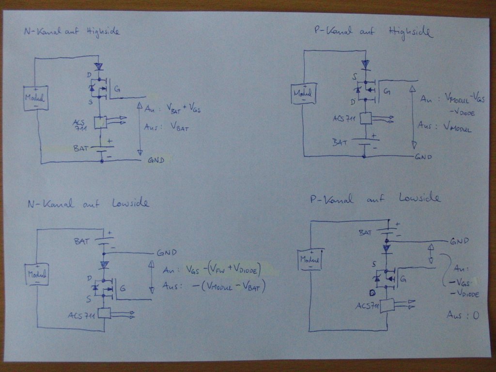

Ich habe mir den Luxus geleistet, sechs 12V-Module mit 100Wp einzeln vom
Dach runter zu in den Speicher verdrahten. Hier lege ich sie bis jetzt
einfach auf eine gemeinsame Schiene und ab in den Laderegler und in den
500Ah Akkusatz.

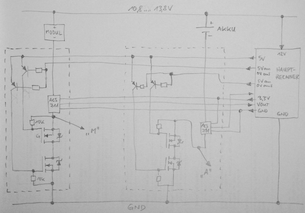

Den Laderegler (ohnehin an der Belastungsgrenze durch das hinzukommende
siebte Modul) würde ich gerne durch etwas mit eigener, durch mich
beinflußbarer (programmierbarer) Intelligenz ersetzen.

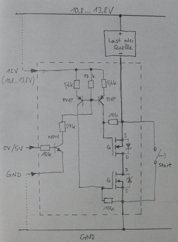

Und in diesem Zuge jedem der Module eine MPP-Schaltung verpassen, die
über den zentralen Regler enabled wird - somit gleichzeitig das
Stellglied für die Lade-Abschaltung bei vollem Akku ist.
Diese MPP-Schaltung soll also nicht die Akkuladung regeln, sondern nur
einfach die maximale Leistung aus jedem Modul rausholen, und gerne auch
über eine Schnittstelle diese Leistung dem Zentralregler mitteilen. So
daß man diese loggen kann und so die Beschattungssituation über den Tag
verteilt ansehen, und die Leistungsdaten der Module untereinander
vergleichen kann.

5. Einen weiteren Wunsch, beim Laden selbst programmierte Intelligenz zu
verwenden , muß ich hier noch weiter ausführen: Ich habe meine Anlage
"Inselanlage" genannt, weil keine Einspeisung stattfindet. Aber es
werden einfach ein paar ausgewählte Verbraucher im normalen Haus damit
versorgt. Sind die Akkus leer, schaltet der Laderegler die Last
(Wechselrichter) ab und ein Relais springt um und versorgt diese
Verbraucher dann doch aus dem Netz. Das heißt aber, daß die Akkus im
Winter ständig an der unteren Entladegrenze herumschwanken, die
gottseidank wenigstens am Regler einstellbar ist. Mit eigener
Intelligenz könnte ich täglich nur soviel von den vollgeladenen Akkus
entnehmen, wie zu erwarten ist, daß am nächsten Tag wieder reinkommt.
6. Akkus: Es sind 5 Stück Hoppecke Bleigel-Akkus 12V 93Ah aus einer
Notstromversorgung, parallel geschaltet. Das ist nicht die technisch
beste Lösung, aber war ein gutes Angebot und wie bei allen anderen
Komponenten galt: ich wollte die Sache einfach mal ans Laufen bekommen.
Grundsätzlich halte ich seriell geschaltete einzelne dicke 2V-Zellen für
die technisch beste Lösung. Mit der Parallelschaltung habe ich
persönlich trotzdem kein schlechtes Gefühl, denn alle defekten
Bleiakkus, die ich bis jetzt gesehen habe, weigerten sich vor allem,
Ladestrom anzunehmen oder Strom abzugeben. In einer Parallelschaltung
laufen nach meinem Dafürhalten solche Kandidaten die Spannungsverläufe
beim Laden und Entladen einfach "kraftlos" mit, aber ohne den anderen zu
schaden. Identifizieren solcher Schwächlinge in der Parallelschaltung
ist natürlich schwierig. Gerne hätte ich bei einem selbstgebauten
Laderegler deshalb eine Strombilanzierung für jeden einzelnen dieser
fünf Akkus.

Moment, jetzt hab ich noch keine Wandler, die will ich ja erst bauen.
Nochmal langsam zum Mitschreiben: Alle (bisher 6 Stück) Solarmodule
gehen parallel auf eine Schiene, von dort geht es in den Moduleingang
eines ordinären 12V-Solar-Ladereglers. Alle 5 Akkus gehen parallel auf
eine andere Schiene, diese geht an den Akkuanschluß des Solarreglers. Am
Lastanschluß des Solarreglers hängen ein 300W Wechselrichter und ein
Relais. Das Relais schaltet die 220V-Verbraucher weg vom Wechselrichter
zurück auf das normale Netz, wenn der Solarregler wegen entladener Akkus
die Last abschaltet.

von Tom H. (toemchen)
Ja, ohne Zwischenkreis und ganz einfach. Ich hatte es weiter oben schon
einmal geschrieben:
Ich stelle mir eine 12V-Schiene vor (und die stelle ich mir wirklich als
eine doppelte Kupferschiene mit Schraublöchern für Polschuhe vor).
An dieser Schiene hängen einzeln die Module mit der kleinen Meßschaltung
oder später MPP-Schaltung zum Einspeisen, und einzelner
Abschaltmöglichkeit.
Genauso hängen daran einzeln die 5 Akkus mit je einer Meßschaltung zum
Überwachen.
Wie auch die Wechselrichter an dieser Schiene hängen, und evtl. über
einen Relaiskontakt, der über deren Einschalter brückt, gesteuert
werden.
Mit dem soeben bestellten Strom-Mess-IC habe ich keine Potentialprobleme
und kann sogar alles von einem zentralen Controller über A/D-Wandler und
I/O-Leitungen steuern.
Muß mich nur noch auf den Hosenboden setzen und z.B. die olle Conrad
C-Control Pro mit SD-Card Interface endlich zum Laufen bringen. Dort
habe ich die von Helge erwähnte OP-Schaltung, die mir aus der 10-15V
Akkuspannung eine 0-5V Spannung für den A/D-Wandler macht, schon
realisiert. Bis jetzt hat das SD-Card beschreiben nie funktioniert, aber
vielleicht habe ich mich nur nicht fest genug auf den Hosenboden
gesetzt. Mit 7 Modulströmen, 5 Akkuströmen und einer Systemspannung habe
ich zwar ein bißchen viele Analogsignale, muß ich halt noch multiplexen.
Dann gibts endlich Information über das Ist-Verhalten und danach kann
ich mit MPP experimentieren.

Hallo, ich mal wieder...
Bin dabei meine Hausaufgaben zu machen: kleines Strom-Meß- und
Modulabschalte-Platinchen.
Da ich diese Platine vom Leistungszweig her wie einen Schalter nur in
eine Modulleitung einschleifen will, werde ich das Modul also nicht
shunten, sondern nur freischalten.
Flugs ein Platinchen entworfen (entwerfen lassen ;-) ) und danach erst
nochmal nachgedacht... oje, hier ist ja das Modul die Spannungsquelle
und der Akku die Last. Schnell die Bestellung storniert und gegrübelt.
Jetzt habe ich als Grüber-Grundlage ein Bildchen mit vier
Schaltungsvarianten und erkläre Euch meine Probleme damit.
N-Kanal auf Highside: Klare Verhältnisse, aber ich brauche für die
Gate-Ansteuerung eine Hilfsspannung oberhalb Vbat. Die Modulspannung
kann dafür nicht herhalten, sie ist nur im Leerluf höher.
N-Kanal auf Lowside (so hatte ich es eigentlich gedacht): Das GND des
Hauptrechners hängt ja am Akku, somit haut mir das Source-Potential des
FETs beim Abschalten nach unterhalb GND ab, je nach Leerlaufpannung des
Moduls bis unter -10V! Und der FET schaltet wieder ein... Mögliche
Abhilfe: Gate mit Widerstand an Modulground festhängen und zum
Einschalten mit einem kleinen PNP BatGND + 5V draufgeben.
P-Kanal auf Highside: Auch hier hängt Source am Modul, bei Leerlauf geht
diese weit über Vbat und der FET schaltet ein. Auch hier Abhilfe: Gate
an Modulplus anhängen und über OpenCollector runterziehen, hier muß ich
wohl zusätzlich Vgs über ein Zenerdiödchen begrenzen.
P-Kanal auf Lowside: Die wohl schrägste Variante, hier brauche ich eine
Hilfsspannung unterhalb Batterieground.
Mein Favorit wäre der ursprüngliche Plan, N-Kanal auf Lowside.
N-Kanal-Mosfets habe ich wenigstens als Schüttgut hier.
Was denkt Ihr?
Und gibts noch zusätzliche Probleme mit der Diode bei Dunkelheit (Akku
ist Quelle, Modul wäre Last)
fragt der Tom.

von Helge A. (besupreme)
Wegen der aufwändigeren Schaltung werden die billigen Laderegler als
Shuntregler aufgebaut.
Deine Diode heizt mit ca. 5W im Betrieb, das müßte weggekühlt werden.
Ist auch doof, wegen dem extra Kühlkörper.
Ein Prinzipbild für einen bidirektionalen high side Schalter mit PMOS im
Anhang. Das erfordert eine Freigabe, wenn wirklich genug Spannung aus
dem Modul kommt. Das kann der uC durch Spannungs- und Strommessung
erledigen.
Das ist einem durchgeschalteten FET wirklich egal.
Mit n-Kanal-Mosfets und pnp's geht das auch. Das dumme ist dann aber,
daß du entweder eine aufwändigere Ansteuerung mit Hilfsspannung brauchst
oder der uC nit an der gemeinsamen Masse hängt sondern am Plus (wenn du
das ganze spiegelbildlich aufbaust).
Vermutlich sind die gefühlt 10€ für 20 p-MOS leichter zu verschmerzen
als der Mehraufwand für Hilfsspannung oder eine komplexere Ansteuerung.
Das müßte ja auch erst mal gebaut und getestet werden.
So, hallo wieder.
Ich habe mich mißverständlich ausgedrückt: Ich meinte nicht spiegeln um
die +12V-Schiene, so daß ich dann wirklich Hilfsspannung für die N-Kanal
FETs brauche. Sondern das ganze in die Low-Side legen.
Ich habe jetzt wieder einen wunderhübschen Schaltplan gemalt, mit einem
Modul und einem Akku - in der Realität haben wir dann 7 Module und 5
Akkus. Dafür hat der Hauptrechner noch genügend I/O, die A/D-Eingänge
werden sowieso 16:1 gemultiplext, es wird also nur einer am Rechner
gebraucht (plus einer für die Systemspannung).
Noch keine Antwort habe ich auf das Problem: "Erkennen, daß genug
Modulspannung da ist und man freischalten darf"
Außerdem habe ich die Basisbeschaltung Deiner NPN-Steuertransistoren
nicht richtig verstanden - irgendwas wird dahinterstecken, aber ich
hab's nicht kapiert. Bei meinen PNP-Steuertransistoren habe ich jetzt
mal nur Basiswiderstand und natürlich die Gate-Pulldowns.
Nach meinem Dafürhalten ist das jetzt alles sicher und funktioniert.
Aber ich werde auf jeden Fall einmal ne Lochraster mit je einem
Modulzweig und Akkuzweig basteln und messen. Ich hab hier nämlich noch
einen 12V 3,2Ah Akku und ein 2,5W Dünnschichtmodul herumliegen... da
kann nicht so viel abfackeln!
Viele Grüße
Tom.
Zum selbstgepinselten Schaltplan weiter oben ist mir jetzt noch
eingefallen, daß die PNP-Steuertransistoren wohl noch einen weiteren
Widerstand an der Basis brauchen, der sie im Falle von halbherzigen
Vcc-0,5V Ansteuern seitens des Mikrocontrollers sicher in Richtung Vcc
zieht.
Warum die beiden Basen in Helges Schaltung verbunden sind und dafür am
Emitter noch Widerstände sind - ich verstehe es nicht, bis es mir einer
erklärt...
ist ganz einfach erklärt. Das ist ein bidirektionaler Schalter, der
sowohl für Akkus als auch für Solarmodule funktioniert. Werden am
Steuereingang 5V angelegt, erzeugen die Emitterwiderstände einen Strom
von ca. 1mA. Damit werden an den gates der Mosfets 8-10V Steuerspannung
erzeugt.
Willst du wirklich MPP-Tracker bauen, oder willst du nur Module
schalten? MPPT brauchen mehr als nur einen Schalter, da muß schon eine
Leistungstransformation passieren.
Ok, verstehe. Konstantstromquelle. Erzeugt in Deiner Schaltung mit
P-Kanal-FETs an dem Gate-Pullup-Widerstand genau die gewünschte Vgs,
egal wie weit oben (potentialmäßig) das passiert. Schau ich mir nochmal
an und vergleiche mit meiner Schaltung, und werde Deine Schaltung dann
wohl übernehmen.
So, gestern war die lange Nacht des Lötens...
Habe obenstehende Schaltung doppelt aufgebaut, für einen Akku und ein
Modul. Scheint eingermaßen das zu machen, was ich will: Von
irgendwelchen Spannungen bis 36V (mehr bekomme ich nicht aus dem
Labornetzteil) zeigt sich der bidirektionale Schalter im ausgeschalteten
Zustand unbeeindruckt.
Ich habe die Konstantstromschaltung übernommen. Den Strom in Hinsicht
darauf, daß später 5 Akkus permanent im "An"-Zustand dranhängen, auf
0,5mA reduziert. Da ich N-Kanal FETs lowside verwende, mußte ich die
Konstanstromquelle an +12V hängen, damit immer genug Gatespannung
zusammenkommt, denn die Kostantstromquelle verbraucht ja schon 2,5V.
Meine Schaltung einige Beiträge weiter oben hätte die Gates im
"An"-Zustand einfach auf +5V festgehängt - jetzt wo ich das schreibe,
fällt mir auf, das wäre doch ok gewesen:
Entweder der Zustand ist "Aus", der Source-Anschluß des oberen FETs
driftet je nach Modulspannung-Leerlaufspannung auf bis zu 10V unter GND.
Aber Vgs ist ja im "Aus"-Zustand Null dank des 10k-Widerstandes. Und im
"An"-Zustand sind die FETs ja durchgeschaltet und alle Source-Anschlüsse
nah beisammen bei GND.
Hm. Grübel. Kann ich doch wieder einen Transistor und ein paar
Widerstände einsparen - und brauche +12V nicht extra als Hilfsspannung
an die Platine führen? Und nicht einmal +5V dauerhaft, wenn ich einfach
diese schalte und dafür die Steuerleitung, die die Basen der PNPs
schaltet, gleich auf GND lege?
Nunja, heute abend wird weiter getestet (gestern abend äh heute früh
wars zu spät).
