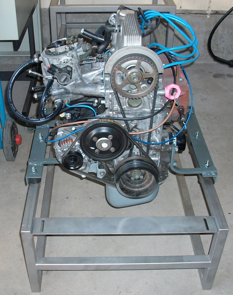

Hallo Felix,
ich bin bei einer ähnlichen Sache gerade am aufbauen.
Es ist ei SUZUKI Swift Dreizilynder Motor mit Monopoint-Injection, der
als Stromaggregat fungieren soll.
Aufgebaut habe ich das Ganze mit dem Atmel mega1284p und habe
Steuergerät und Zündung getrennt aufgebaut, sie kommunizieren mittels
CAN-Schnittstellenhardware miteinander.
Ab einer bestimmten Betriebstemperatur soll das Ganze mittels
Lambda-Regelung laufen, die Sonde ist ja schon im Krümmer vorhanden.
Das Steuergerät hat 10 Temperatureingänge (pt1000), 10 Schaltausgänge,
Eingang für Unterdruck-Messumformer und Lambdasonde, Digitaleingänge für
Öldruckschalter, Drosselklappenpoti usw.
Du schreibst in Deinem Artikel, dass Du Einspritzung in Erwägung ziehst.
Da kann ich Dir nur zu Monopoint-Einspritzdüse raten. Die lässt sich
leicht an Stelle des Vergasers montieren und ist leicht anzusteuern. Sie
braucht lediglich eine Benzinpumpe mit entsprechendem Druck und
Fördervolumen.

Ich habe diese Zündung am SUZUKI-Motor und einem Rasenmäher getestet,
arbeitet einwandfrei. Nur bei unzureichender Schwungmasse gibt es
Probleme im unteren Drehzahlbereich.
Falls Du bei der Aufbereitung der Analogsignale für den µC-ADC Probleme
hast kann ich sicher helfen.
