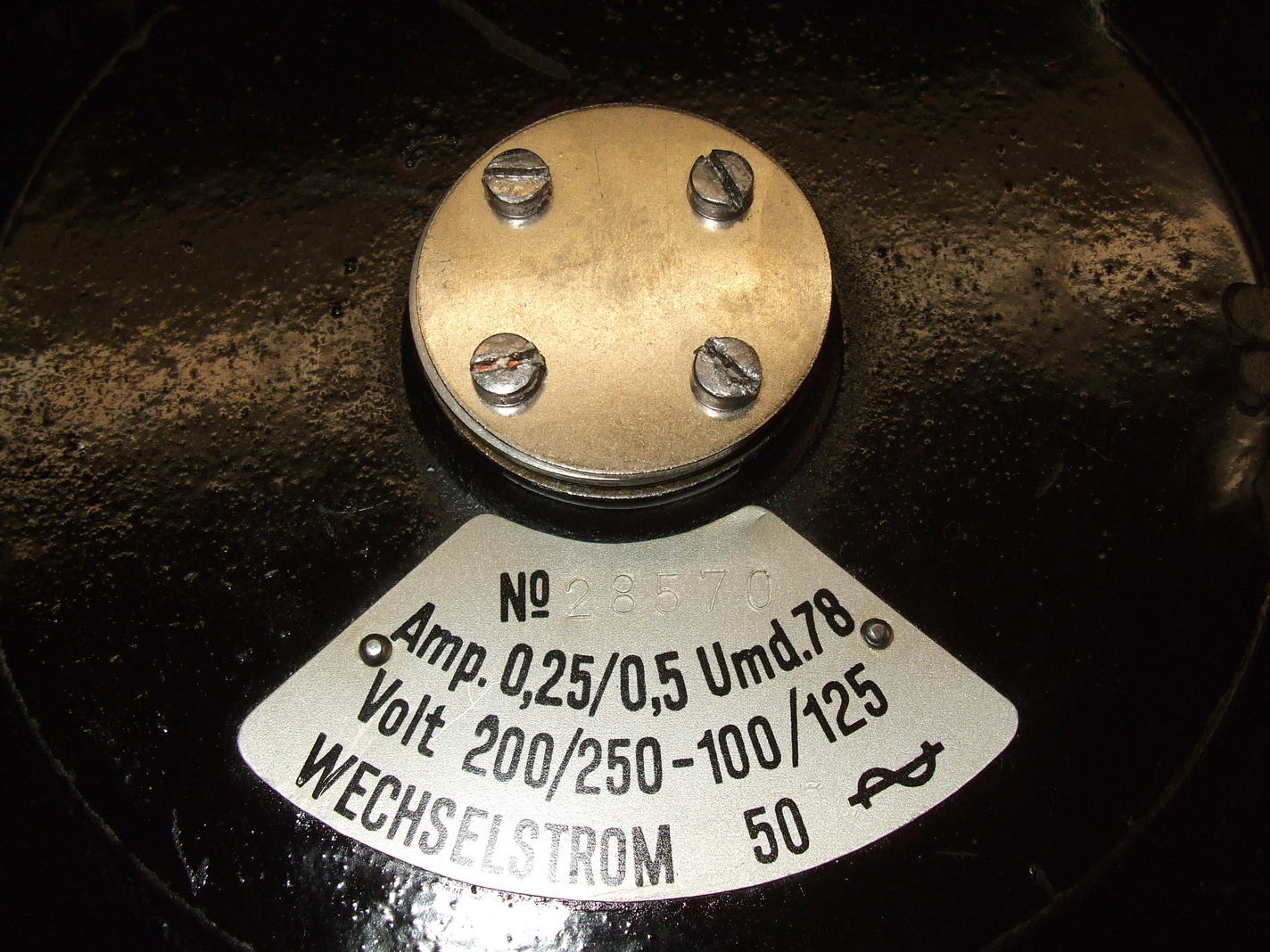

Mach mal ein Foto von der Schneidedose Neumann R12b und leg ein Lineal
daneben zur Größenabschätzung.
Dann könnte man abschätzen, wieviel W sie vertragen könnte. Natürlich
ohne Gewähr.
Man sollte auch mit einem guten Equalizer die Bässe und Höhen
abschneiden. Die werden ja nicht wiedergegeben aber heizen die
Schneidedose nur unnötig auf.
Mehr als Telefonklang (300 ... 3000Hz) sollte kaum möglich sein.
Vielen Dank für Ihre Antwort - (peda). Hier die Fotos, welche vielleicht
mehr Informationen geben. Leider ist es schwierig, mehrere Fotos zu
senden. Das Foto mit dem Lineal, kommt gleich. Der Schneidkopf ist so
ca. 5 mal 7 cm gross. Probeweise habe ich mit Billigerät von Conrad
Milliampere gemessen: Ca. 225 mA bei Vollaussteuerung ( Lautstärkeregler
voll aufgedreht, Bässe auf -12, Höhen auf +12 dB).
Hier könnte evtl. das Problem liegen.

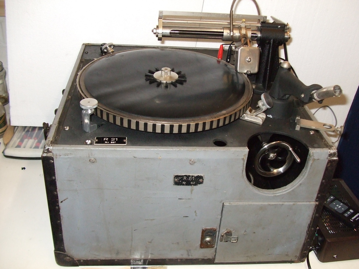

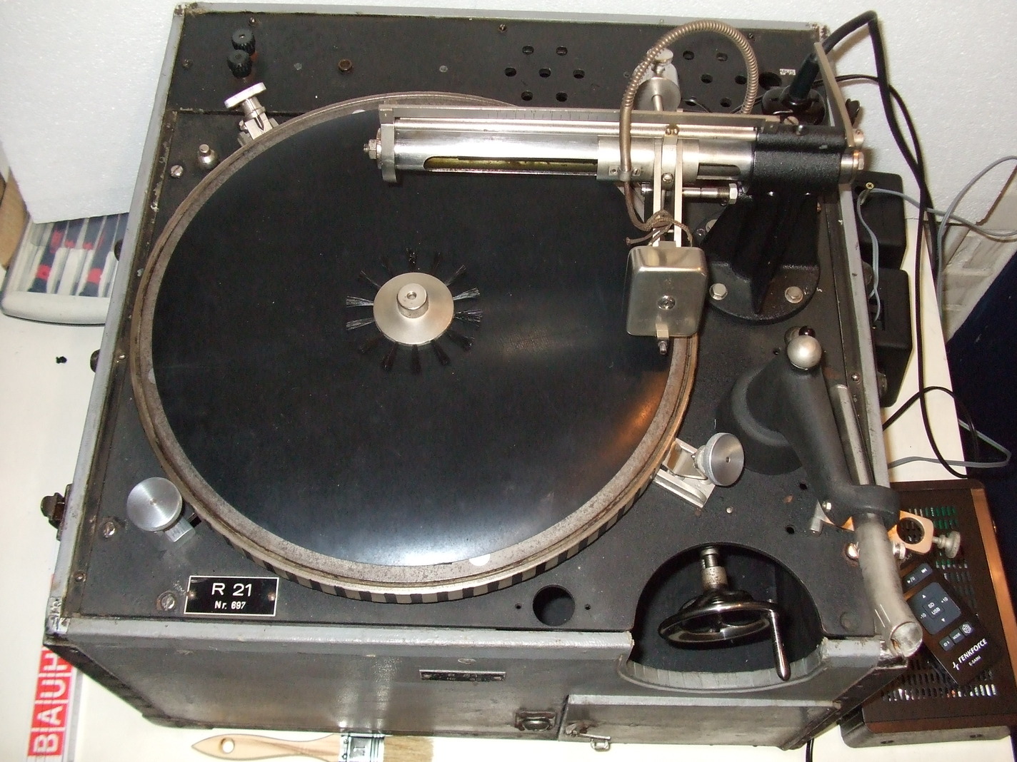

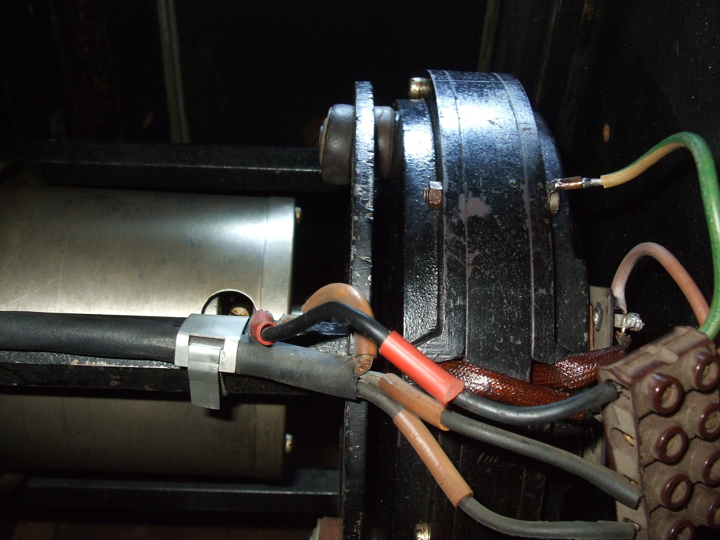

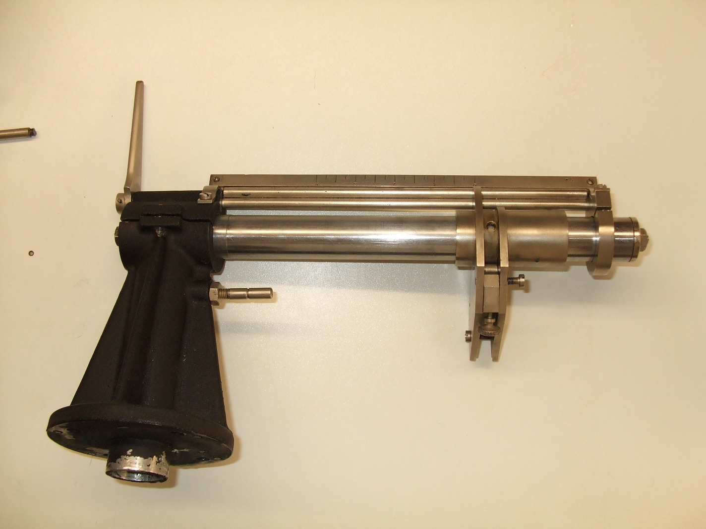

Hier die Fotos vom Schneidgerät. (Fotos sind hier wohl schwierig
hochzuladen, alle 7 Fotos sind gleichzeitig nicht hochladbar, oder? Ich
versuche es.
