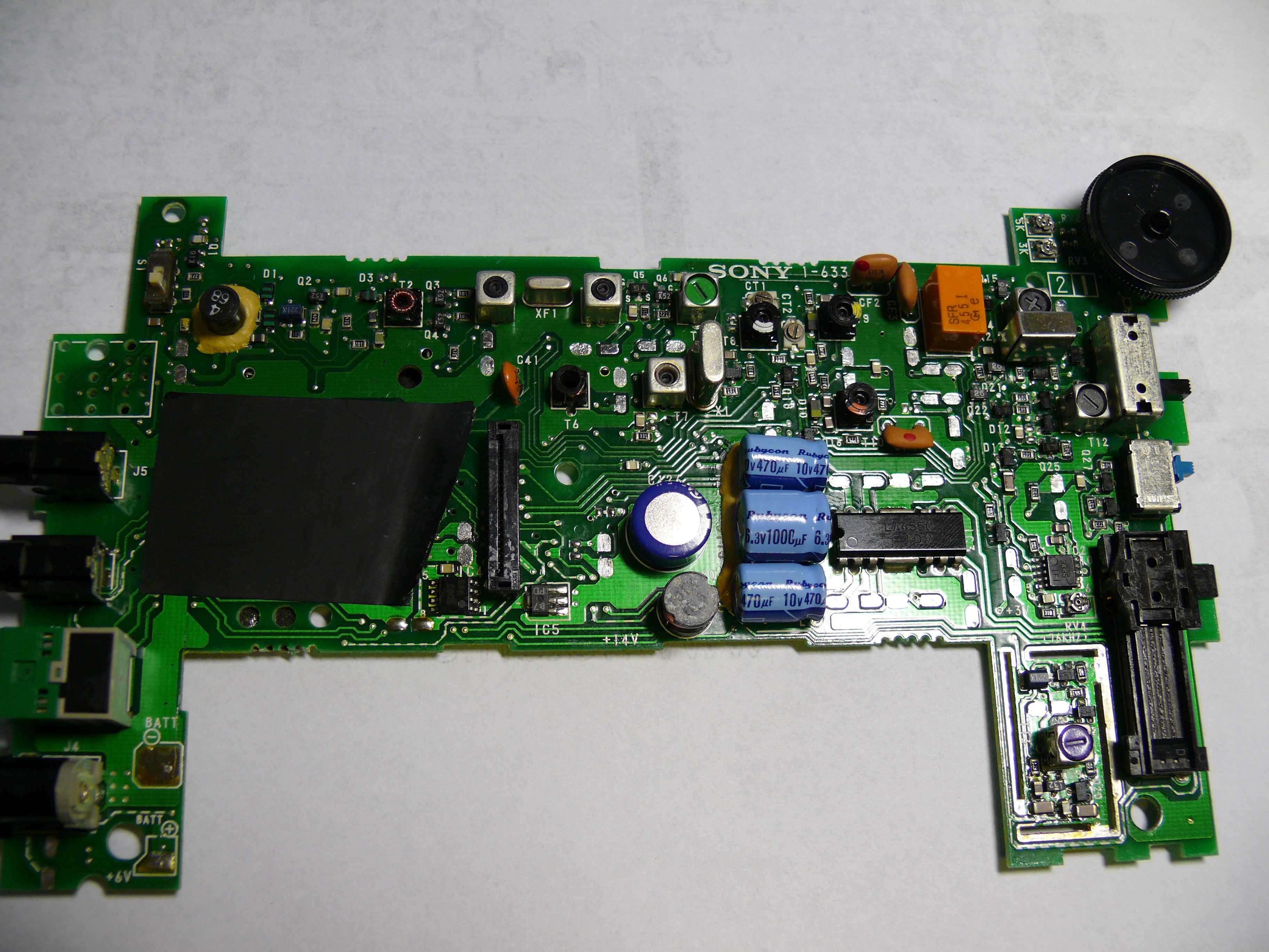

Bin gerade dabei meinen Sony ICF-SW7600 zu reparieren der auch von der
Elkoseuche befallen ist. Leider kein Einzelfall:
http://stephan.win31.de/sony76-2.htm
http://www.foton.sk/howto_ICF_SW7600.html
http://www.aussiescanners.com/forum/viewtopic.php?f=241&t=4812
Flücklicherweise hatte die Platine von dem ausgelaufenen Elektroly nicts
abbekommen. Nach entfernen der alten Elkos und reinigen der Pads sieht
die Platine wie im Anhang aus.
JEtz frage ich mich ob  ich die alten SMD Elkos mit SMD
Tantalkondensatoren mit gleichen Daten ersetzen kann?! Ich habe nämlich
noch einige davon hier liegen die passen würden - zumal auch die Pads
relativ groß sind so dass die Bauform unkritisch ist.
Oder gibt es einen guten Grund warum man unbedingt wieder Al-Elkos
verbauen sollte?
Gast #3728265
Nein! Die wenigsten Elkos sind einfach aus Zufall Elkos. Elkos haben
ihren Anwendungsbereich, Tantals, Fokos und Elkos eben auch. Einfach so
durchtauschen ist wie Fahrradkettenöl in den 6er BMW Motor reinzukippen.
Kann schon klappen - muss aber nicht.
Gast #3728274
Bernd Rüter schrieb:
> Tantals können dir Probleme
> bereiten, wenn der Stromfluß nicht beschränkt ist.
Ich dachte die Angst-Widerstände in Reihe zu Tantals gehören seit Jahren
der Vergangenheit an?! Und bei einem batteriebetriebenen Gerät...
Ich sehe hier eher den Grund in der Fertigung: zu diese Zeit kamen die
SMD Elkos in Mode, normale Elkos in THT wären auswendiger in der
Fertigung gewesen, SMD Tantals mit entsprechenden Kennwerten
wahrscheinlich zu teuer und/oder nicht verfügbar.
