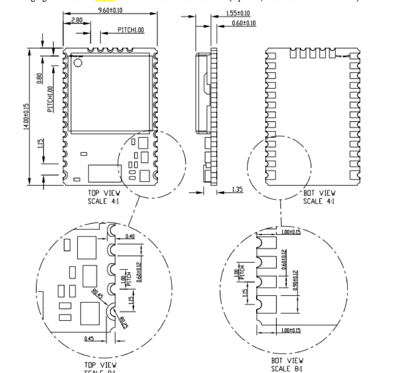

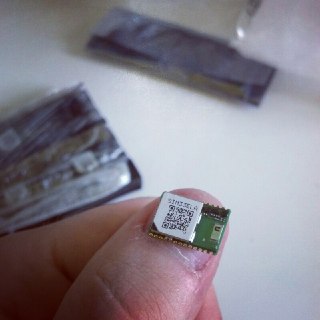

Ich habe mir vor ein paar Wochen einige winzige  Simcom SIM33ELA GPS /
GLonass Module auf aliexpress bestellt. Die Dinger sind insofern
interessant, dass sie schon eine Keramikantenne auf dem Board haben,
dadurch extrem winzig sind und zudem pro Stück nur 15$ kosten.
Nach genauerem Studium des Datenblattes hat sich dann herausgestellt,
dass die Keramikantenne allerdings noch nicht an die GPS HW angebunden
ist, obwohl diese auf demselben Platinchen drauf ist. Sprich da hat es
auf dem winzigen Package einen RF_IN und einen ANT pin mit 1mm Abstand,
welche man gemäss Datenblatt mit einer 50 Ohm transmission line zu
verbinden habe.
(Die beiden Pins liegen gleich nebeneinander, genauere Zeichnung im
Anhang)

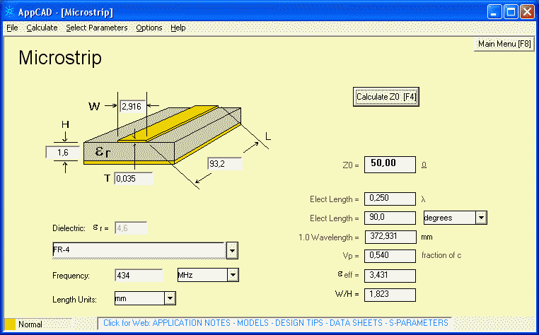

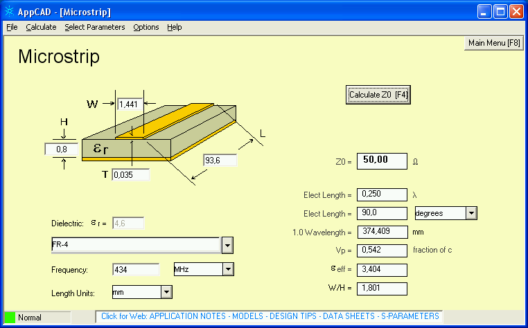

#3728861
http://www.hp.woodshot.com/
Das HP Appcad reicht für Leiterbahnbreiten aus, ohne Einarbeitung und
Tutorial zu bedienen.
Für schmale 50 Ohm Leiterbahnen muss man dünnes Platinenmaterial
benutzen.
Es gibt natürlich auch Teflonmaterial mit Epsilon von zehn, Hersteller
z.B.:
http://www.taconic.de/products.aspx
http://www.rogerscorp.com/acm/index.aspx
RT/duroid 6010LM PTFE Ceramic Epsilon 10.2 bei 10 GHz
http://www.rogerscorp.com/documents/2532/acm/High-Frequency-Laminates---Product-Selector-Guide-and-Standard-Thicknesses-and-Tolerances-low-resolution-copy.pdf

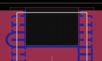

OP #3730078
Wow, super, Danke! Die 93.2mm sind tatsaechlich schwer zu erreichen ;-)
Ich werde es als erstes mal mit einem kleinen Bogen versuchen (ungefähr
wie im Anhang)
Wie dick die Kupferauflage auf dem GPS modul selber ist weiss ich nicht,
die Bahn ist allerdings signifikant schmaler als meine(Ich denke die auf
dem Board ist 0.1mm, meine 0.5mm)

Gast #3730083
Nik Bamert schrieb im Beitrag #3730060:
> aber welche Frequenz würde ich nun z.B. in solch
> ein Tool eingeben
Eine davon reicht - die ideale Transmission Line ist nämlich
frequenzunabhängig. Ich gebe daher die Frequenz nur als Grössenordnung
ein, z.B. 100 MHz oder 2 GHz. Du kannst aber auch vorsichtig sein und
die Leiterbahn für 2 Frequenzen berechnen und dann den Mittelwert
nehmen. Du wirst aber z.B. bei AppCad feststellen, dass der Impedanzwert
gleich bleibt (die Werte für Wellenlänge usw. natürlich nicht).
Georg

Danke Georg! Da ich nun endlich parrallels+Win7 auf meinem Mac
installiert habe, habe ich nun auch AppCad zur Verfügung. Mir ist dabei
aufgefallen, dass die Länge der Bahn gar keinen Einfluss auf die
resultierende Impedanz hat, sondern nur auf die elec length.  (Ich nehme
an, dass dies der Quotient bahnlaenge/wellelaenge bei gegebener Frequenz
ist)
Weshalb die Bahnlaenge ansich aber keinen Einfluss auf die Impedanz hat,
verwirrt mich etwas. Ich habe zwar nur 1 Jahr E-technik studiert und
danach auf Informatik gewechselt, meine mich aber erinnern zu können
dass der DC-Widerstand auch in die Impedanz einfliesst. Ist dieser
Widerstand bei Kupfer mit Goldauflage einfach so gering, dass er
vernachlaessigt wird?
