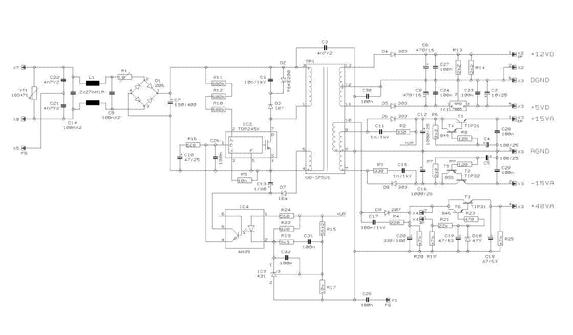

Hallo liebe Fachleute,
ich habe das abgebildete Schaltnetzteil repariert. Die gemessenen
Spannungen stimmen auch alle. Die 12-Volt Strecke brauche ich nicht und
habe die Diode D4 HER303 in eine 15-Volt Strecke als Ersatzteil verbaut.
Die Schaltung geht auch, aber wenn ich es ausschalte und wieder
einschalte startet das Netzteil nicht mehr. Ich muss erst den 150µf C7
Elko bis unter 1.5V entladen, dann startet das Netzteil wieder und geht
auch gut.
Kann mir jemand sagen was da los ist.
Vielen Dank

Es ist noch immer kaputt. Der verbaute TOP-Switch (Power Integrated) ist
nicht einfach nur ein Schaltregler, der kann deutlich mehr. Das konkrete
Bauteil konnte das wohl auch mal. (Da ist etwa Softstart möglich und
ziemlich ökologische Sparmodi.) 's pulst halt nich, weil's nich wollen
will. (Das links vom Transformator auf dem Schaltbild ist ja auch eine
unzulässige Vereinfachung, weil die Innereien vom Schaltregler
bedeutungsschwer sind. Und auch wenn die Pulsfolgen im Kaltstart hübsch
kommen, lässt das keine Rückschlüsse auf den Fall mit Restladung im
primärseitigen Glättungskondensator zu.)

Vermute mal das du das Teil ohne Last angefahren hast, häng mal was ran
an die +15V Strecke zb. 12V Glühbirne, dann sollte es gehen. Alternativ
kannst du Pin 2 auf Masse legen, so sollte es auch ohne Last gehen.
Hättest du das Datenblatt studiert wärst du auch allein drauf gekommen.

Ich würde mal C10 und C26 evtl. auch C13 nachmessen/versuchsweise
austauschen. Sie sind am Startvorgang beteiligt und am ehesten
Kandidaten für das eigenartige Startverhalten.
Die 12V-Strecke stellt aber u.U. eine Grundlast dar, in Form von R13,R14
oder als außen angeschlossenen Last. Die D4 darf dann zwar gegen eine
andre ausgetauscht werden aber nicht weggelassen werden.
1,1K? Bestimmt nicht.
Startet doch.
Pin 2 ist zuständig für ober bzw. Unterspannung. Die Regelspannung kommt
von der 15V Strecke. Bei 12V wird nirgends was abgegriffen.
Kleiner Tip, lade dir den PI_Expert von PI runter.

Ich habe in die 12 V Streckeeine 1n5401 eingelötet. Keine Änderung
Ich muss noch eine Anmerkung machen:
Wenn ich das Mischpult nur kurz 3 Sekunden anschalte, startet es auch
gleich wieder.
Erst wenn es länger als 6 Sekunden an ist startet es nicht von allein
Werner vielen Dank für den Tip mit dem PI Expert. Ich seh mir das mal
an.
Trotz alledem, hat es ja in der vorhandenen Konstellation funktioniert.
Ich bitte um weitere Tipps
