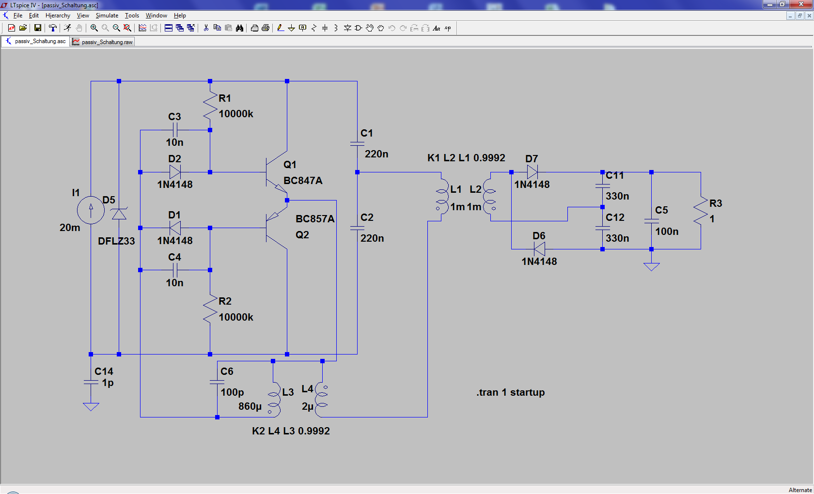

könnt ihr mir bei dem selbstschwingenden Flußwandler helfen?
Die Schaltung ist ein passiver Stromübertrager. Es werden 0,1 - 20mA
damit übertragen.
Die dargestellte Schaltung funktioniert soweit. Aber ich hab Probleme
mit der Taktfrequenz.
Wie kann ich die berechnen? Der Übertrager (L3, L4) der Kondensator C6
und Stromverstärkung der Transistoren spielen da mit rein.
Ich würde sagen, Du musst die Übertragungsfunktion ermitteln. Alternativ
könntest Du die Abhängigkeit zur Schaltfrequenz je Bauteil mit dem .STEP
- Befehl ermitteln.
