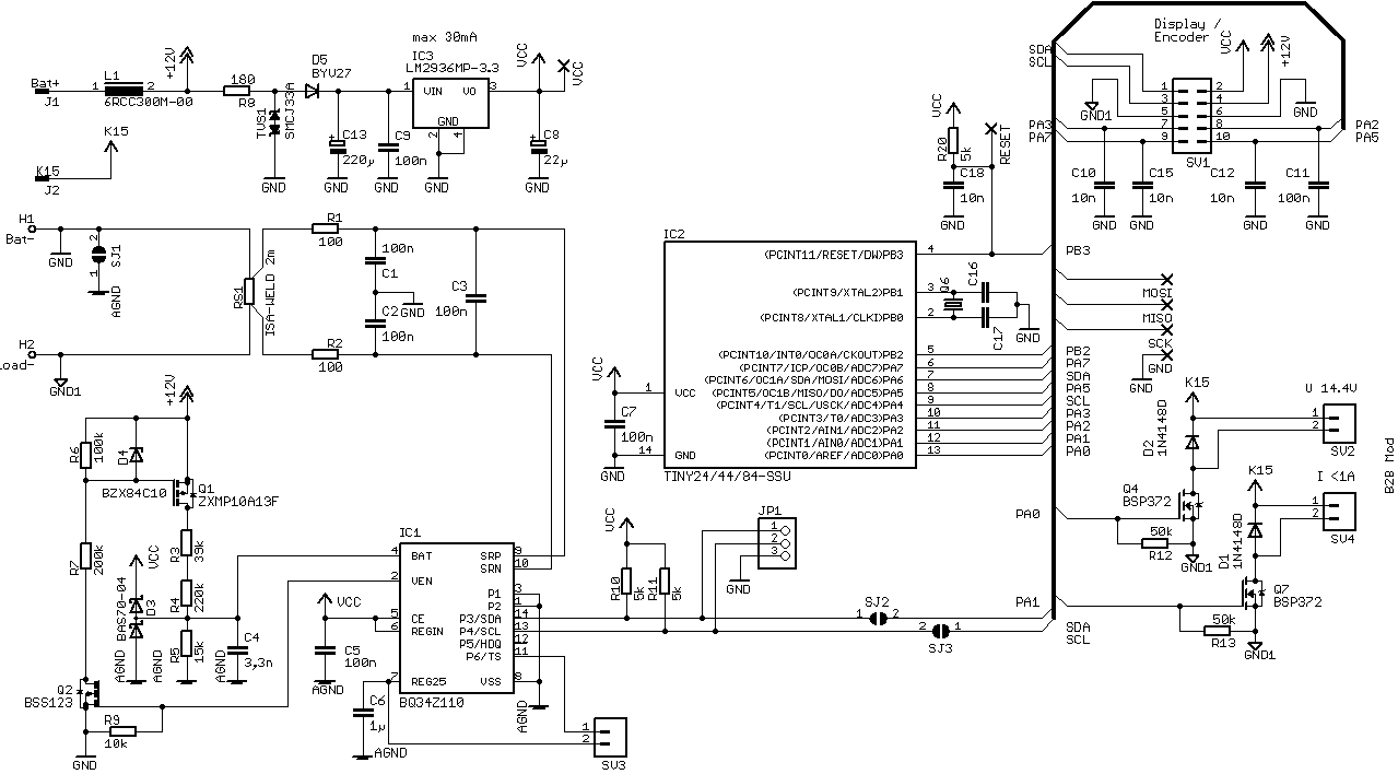

auf der Suche nach einer Möglichkeit den Ladezustand meines
Versorgerakkus in meinem Bulli im Auge behalten zu können, ohne auf
fertige, kaufbare Lösungen zurückzugreifen, bin ich auf den
BQ34Z110(http://www.ti.com/lit/ds/slusb55a/slusb55a.pdf) von TI
gestoßen.
Nun habe ich schon einiges zusammengezeichnet - aber, der Schutz z.b.
des BAT+ Messeingangs bereitet mir (vielleicht unnötigerweise) noch
etwas Kopfzerbrechen.. Da das Versorgernetz vom Boardnetz getrennt ist,
dürfte es allgemein nicht so argen Verschmutzungen ausgesetzt sein  -
aber ich würde die Schaltung trotzdem gern für die härteren Bedingungen
auslegen.
Meine Probleme dabei sind, das a) die Messeingänge als absolutes Maximum
nur -0,3V vertragen können sollen(was, soweit ich das sehe, eher
schwierig mit Dioden sicherzustellen zu sein scheint?!) b) die ganze
Schaltung möglicht wenig Strom verbrauchen soll, und ich deshalb eine
große positive Überspannung vermutlich nicht besonders gut in der
Schaltung vernichten kann, c) nirgendwo größere Leckströme einbauen
möchte - also sei es an den Messeingängen, oder in der Schaltung, um
z.b. Überspannung mit einer Zener oä. abbauen zu können.
Was sind eure Gedanken dazu, wie könnte ich dem begegnen?
Das sind Schottky-Dioden an 250k Vorwiderstand, da passiert nichts. Man
kann auch noch 10k zwischen C4 und BAT Eingang machen.
> b) die ganze
Ein Bleiakku hat schon einen Selbstentladestrom im Milliamperebereich,
da kommt es auf CMOS ICs im sleep nicht mehr an.
Immerhin hast du keine LEDs. Der Rest ist programmieren.
Ein stinknormales Zeigerinstrument, das so 100uA frisst direkt
angeschlossen wäre einfacher, billiger und sicherer und
aussagekräftiger.
