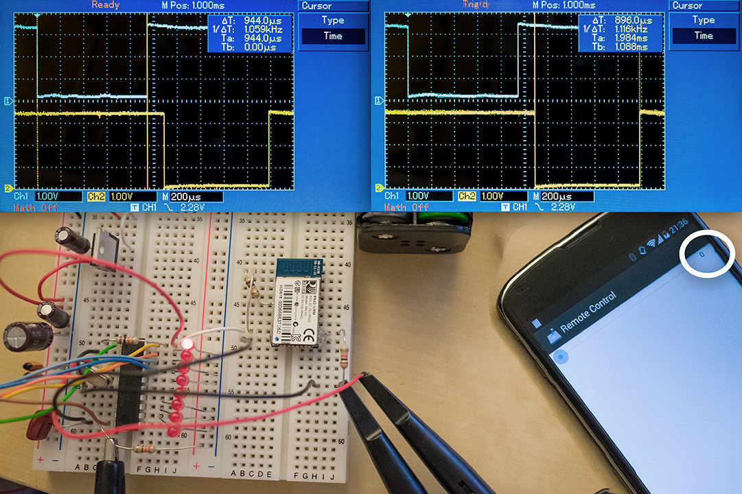

ich baue mir gerade eine Bluetoothfernsteuerung für ein Modellboot,
wobei im Moment ein RN-42 als Empfänger dient und die Steuerbefehle von
einer selbstgeschriebenen Android-App empfängt und an den Attiny2313
weiterleitet. Dieser soll die Daten auswerten und dann später
entsprechend die Elektronik für das Boot ansteuern. Soweit der Plan.
Leider kommt es ab und zu (naja eher alle 2-5 Sekunden) vor, dass das
letzte Bit nicht richtig vom µC erkannt wird.
Zur Konfiguration: Im Datenblatt vom RN-42 habe ich leider nix zum
Frame-Format der UART-Übertragung gefunden, aber hier:
http://jonasjuffinger.com/bluetooth-modul-rn-42-kommunikation-mit-atmega16/
meint der Author, dass ein Stopbit und 8 Bits verwendet werden. Die
Baudrate habe ich wie im Datenblatt angegeben per Pullupwiderstand auf
9600 runtergeschraubt, da mir das locker reicht und ich doch theoretisch
mit dem internen Quarz vom Attiny auskommen müsste, oder?
In meiner App sende ich alle 100 ms einen Wert zwischen 0 und 255 (per
Slider einstellbar zum Testen).
Die Fuses vom µC habe ich je nach Konfiguration (siehe Bilder) auf
intern 8MHz oder extern 8MHz-Quarz sowie CLK8 eingestellt, ich habe also
in jedem Fall einen Systemtakt von 1MHz.
3V Betriebsspannung für beide IC's von 2 AA Zellen. Abblockkondensatoren
haben nix gebracht.

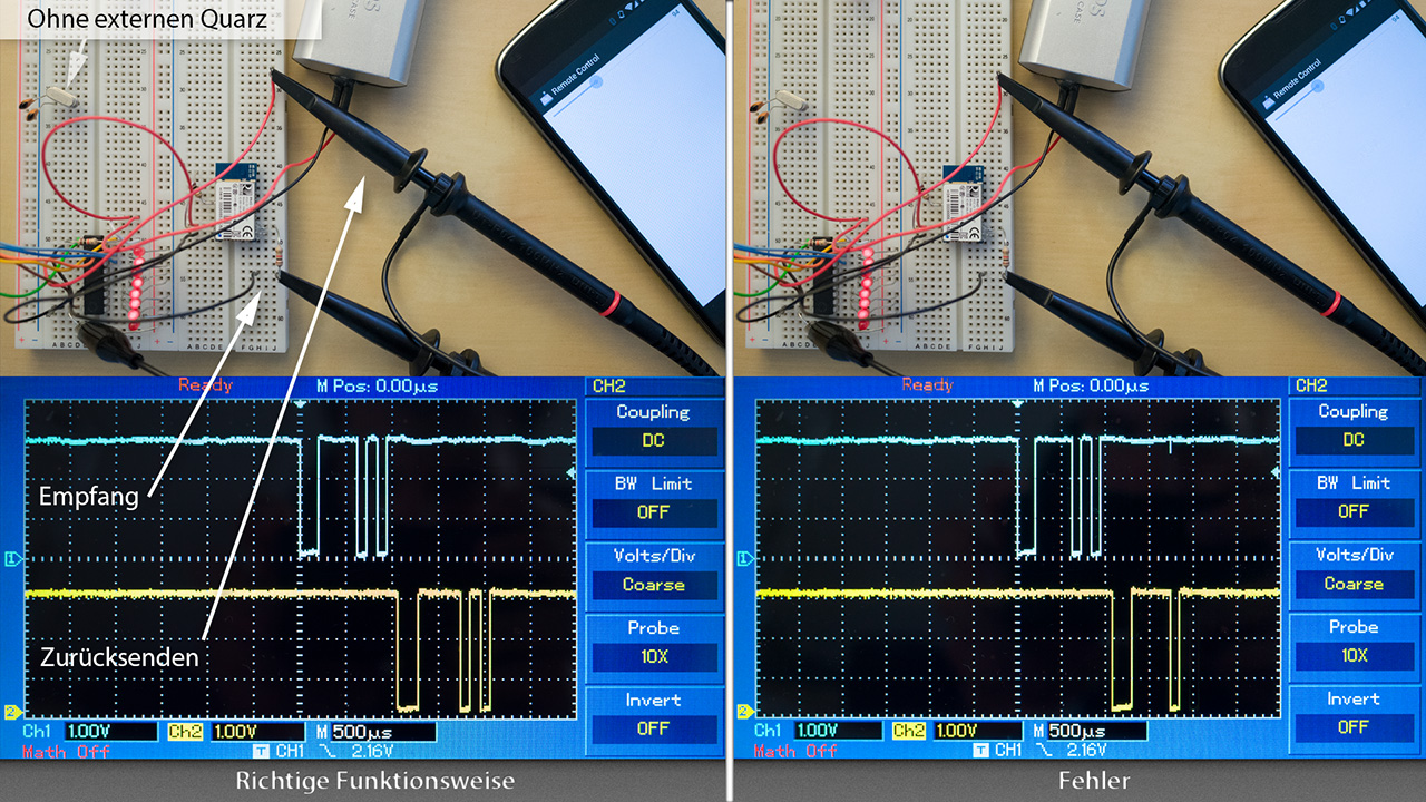

Was seltsam ist: Wenn ich mit dem internen Takt arbeite, flackert das
letzte Bit/oberste LED wenn ich Werte kleiner als 128 sende. Darüber ist

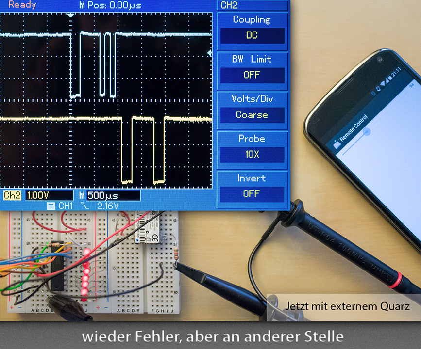

alle i.O. (ist ja dann eh immer an). Aber wenn ich den externen Quarz
nehme, dann ist die letzte LED immer aktiv (wtf, warum?), wechselt aber
im Fehlerfall (der dann deutlich seltener auftritt) mit der vorletzten
Der Fehler tritt erwartungsgemäß häufiger auf, wenn ich in kürzeren
Abständen als 100 ms sende, aber das wäre mein Worstcase-wert, weil ich
möchte ja, dass mein Boot in Echtzeit reagiert und nicht die nächste
Ente plattfährt.
In den Bildern sieht man, wie ich das blaue Signal direkt vom RN-42
abgreife, das ist immer fehlerlos. Um zu Testen, ob meine Baudrate vll
falsch eingestellt war, lasse ich einfach vom Attiny den gelesenen Wert
direkt wieder ausgeben. Das ist das gelbe, fehlerbehaftete Signal. Wie
man auf den Oszi-Bildenr sieht, haben beide Signale gleiche "Ausdehnung"
also nehme ich mal an, dass die Baudrate stimmt. Was extrem komisch ist:
Bevor ich TX konfiguriert hatte, also nur empfangen habe, traten die
Fehler häufiger auf.

Falsch. Der Fehler durch den internen RC-Oszillator wird durch die
Baudrate nicht beeinflusst. 9600Bd bei 1MHz gibt einen Fehler von 7%. Da
kannst du eigentlich froh sein, das es bei dir so 'gut' funktioniert.

Das Problem ist, dass gerade mit Quarz das MSB als "aktiv" ausgewertet
wird, obwohl ich Werte < 128 sende. Daraus könnte man schließen, dass
das Frameformat 7 Bit wäre. Das es ein Vorzeichen ist, kann ich
eigentlich ausschließen, da ich nur Werte von 0 bis 255 benutze und vor
dem Senden sowieso in (byte) casten muss.

Du hast doch ein Oszi, dann miss doch mal die genaue Bitdauer aus. Das
müssen beim 9600 Baud genau 104us sein.
Wieso wird eigentlich diesem Hinweis von spess53 nicht nachgegangen?
Mit U2X=1 (und UBRR=12) käme man auf 0.2 % und damit wäre eine
mögliche Fehlerquelle beseitigt.

von Niklas B. (niklas90)
Alsooo..
Jetzt geht es. Lösung war, U2X = 1 zu setzen und UBBR entsprechend neu
einzustellen (nach der Formel im Datenblatt).
Interessant war aber, wieso der Fehler auftrat. Es hatte nix mit der
Hardware zu tun (hatte zuvor auch den externen Quarz dran (ja, Fuses
gesetzt), mehrere Siebkondensatoren und 3,3V Regler mit anderem
Batteriepack).
Vielmehr stimmte die Baudrate einfach nicht genau, obwohl ich sie nach 2
verschiedenen Formeln berechnen lies (die im Datenblatt und die von
dieser Seite). Im Bild sieht man in blau die korrekte Periode für
Startbit + 8 Datenbits = 9 Bits: 944µs. Durch 9 ist 104.89µs, entspricht
also einer Baudrate von ca. 9534.
Das was ich erkannt hatte, wurde ja direkt mit meinen Einstellungen
zurückgesenden – in gelb. Hier sieht man eine kürzere Periode. Also
wurde das Stopbit des korrekten Signals wahrscheinlich als letztes
Datenbit erkannt (obwohl diese Argumentation jetzt nicht wirklich Sinn
macht, kann das sein? Weil er ja schneller abtastet und nicht
langsamer).
von der alte Hanns (Gast)
Wie Sie auf 9534 kommen, ist mir unklar; nach meiner Berechnung war der
2313 auf 8929 Bd eingestellt, und dann ist es kein Wunder, dass das
letzte Bit nicht richtig gelesen wird, Quarz hin, RC-Oszillator her.
Darauf hatte spess53 in der ersten Antwort um 07:20 hingewiesen
und wenn er auch nicht gleich noch die Lösung mit U2X=1 gratis
mitlieferte, so war doch alles Weitere seither genau betrachtet eine
Vergeudung von Zeit und Energie.
