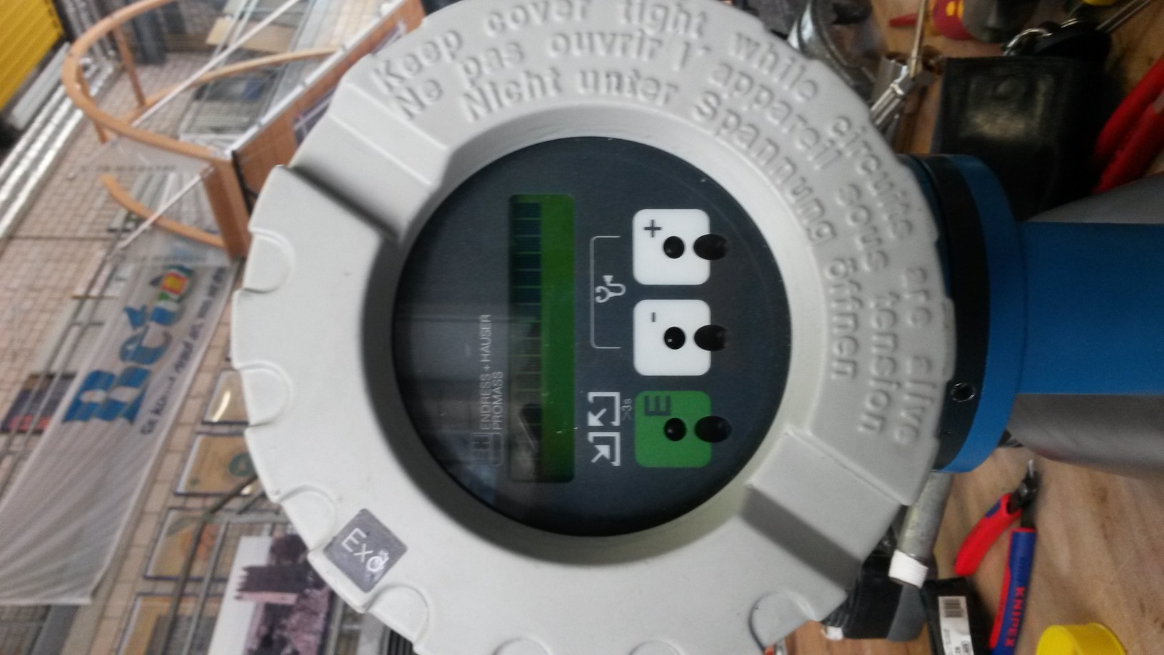

hat jemand von Ihnen Zeit und Lust einen Reparaturversuch an einem
Endress und Hauser Promag 63AS02 vorzunehmen? Ich habe dieses Gerät bei
Ebay ersteigert, in der Hoffnung mein Projektbudget schonen zu können.
Leider ist das gute Stück defekt. Wie auf dem Bild zu sehen ist, gibt
das Display nur schwarze Kästchen aus. Endress liefert leider keine
Ersatzplatinen mehr für dieses Gerät und eine altmodische Reparatur,
nach dem Motto schauen welches Bauteil defekt ist und nur diese dann
ersetzen, bieten sie auch nicht. Möchte sich jemand von Ihnen an diesem
Gerät versuchen? Es hat immerhin 500 Euro gekostet und ich möchte es
ungerne verschrotten. Selbst bin ich Bauingenieur, kann auch ein wenig
löten, aber das war es dann auch schon. Ich habe die Platine ausgebaut,
konnte jedoch keine ersichtlichen Gründe für den Defekt ausmachen
(verkohlte Bauteile o.Ä.)  Die Versorgungsspannung wurde gemessen. Es
liegen 24 Volt, wie im Schaltplan (Deckel) gefordert, an. Eine Vergütung
ist selbst verständlich Verhandlungssache.

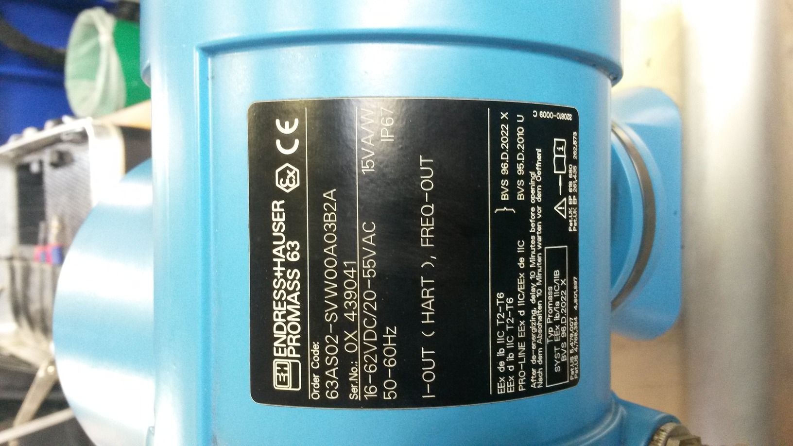

Und Du bist sicher dass Du dieses Explosions Geschützte Gerät von
engagieten Bastlern instandsetzen lassen willst, um dann das Risiko ein
zugehen das es in Ex-Atmosphäre ggfs. Probleme macht (auch in der
Umgebung)?
Siehe bild Nr.2, schwarzer Aufkleber.
Wenn's für Hobbyzwecke wäre, würde ich sagen: Probiern wir es.
Aber wenn das Teil mal in der Echt-Umbebung zuverlässig laufen soll:
Well, das ist eine andere Nummer...
Gast #3730304
Das deutet darauf hin, dass das Display nicht mehr richtig initialisiert
wird und da der verbaute Prozessor die "Init Routine" wohl nicht eifach
vergessen oder falsch ausführen wird, lässt sich daraus auf ein Fehler
in der Verkabelung zwischen der Display-Tastaturplatine und dem
Mainboard schließen.

Gast #3730373
das Ex-Schutzgehäuse ist ja per Definition dicht. Die Spannungen die auf
dem Typenschild genannt weden bebingen einen Spannungswandler im
inneren. Wenn so ein Standard-Display nicht mehr richtig initialisiert
wird deutet vieles auf einen defekten Kondensator in der
Spannungsversorgung des Displays. Dort sollten je nach Typ exakt 5V (ev.
auch nur 3,3V) GLEICHspannung anliegen.

Gast #3730916
Wenn die Explosionsschutzeigenschaften erhalten bleiben sollen darf ein
solches Gerät nur der Hersteller oder eine Reparaturwerkstatt nach EN
60079-19 instandsetzen. Letztere muß es dann sogar zusätzlich
kennzeichnen.
Wenn aber das untere Drittel des Typenschildes (mit den EX Angaben) und
das Hexagon Ex-Zeichen oben auf dem Typenschild entfernt oder dauerhaft
vollständig unkenntlich* gemacht wird, kannst Du oder jemand aus dem
Forum hier es selbst versuchen.
*Ein Weiterbetrieb in einem explosiongefährlichen Bereich ist dann durch
Fachpersonal nicht mehr möglich.
Drei Ex-Zündschutzarten wurden angewendet, druckfeste Kapselung "d",
erhöhte Sicherheit "e" und Eigensicherheit "i".
Der Anschluss der Betriebsspannung erfolgt in einem "e" Anschlussraum,
Rohrerregung und Auslenkungsmessung wohl in "i", gleichfalls das
Ausgangssignal (Normsignal als auch Hart). Die eigentliche Elektronik
/Intelligenz sitzt im "d"-Teil des Gehäuses (hinter der Glasscheibe).
Nicht fachgerechte Reparaturen dort können sehr wohl  Auswirkung auf die
anderen Bereiche haben. Allein zu sagen durch "d" bleibt alles in
Ordnung zeugt hier von Unkenntnis.
#3730960
Das ist so nicht richtig. Bei einer Druckfesten Kapselung (Index d )
besteht ein definierter Spalt um Überdruck aus dem Gehäuse abzuleiten.
Er ist jedoch so definiert das am Ende des Spaltes in der EX Atmosphäre
keine Zündenergie mehr vorhanden ist. Bei E+H Geräten ist dies meistens
das Gewinde am Displaydeckel. Deswegen ist hier das Gewinde auch länger.
Die Geräte von Endress sind eigentlich modular aufgebaut. Display,
Verstärkerplatine, Ausgangskarte, Netzteil und beispielsweise beim
Prowirl (Vortex Durchflussesserfahren) eine Sensorplatine.
Display geht auch eins von anderen Modellen ähnlich verhält es sich auch
bei anderen Platinen jedoch muss man das genau verifizieren.
Die Firma Tectrion (www.tectrion.de) kann Platinen auch auf Fehlerhafte
Bauteile prüfen und reparieren. Da es sich um eine zertifizierte Firma
handelt geht die Zulassung für den EX-Bereich nicht verloren.
Ach und es ist billiger als man denkt.

Nebenbei:
Versuch doch mal ob du dich mit dem HART Protokoll einwählen kannst? Bei
Endress gibt es eine quasi Gratisversion von Fieldcare dann fehlt dir
nur ein Modem (Mactek
Viator z.B.). Evtl. ist echt nur das Display im Eimer!
