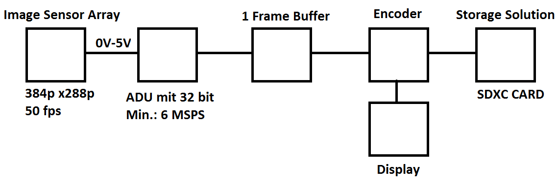

Grüß euch,
habe mir vorgenommen ein kleines intensives Projekt zu realisieren...
Der Bildsensor hat eine Dynamic-Range von 300k und eine maximale
Bildwiederholungsrate von 50 fps;
Ausgangssignal ist Analog und wird im Bereich von 0V-5V ausgegeben;
der NETD Wert beträgt < 60 mK;
Leistungsverbrauch ~ 100mW;
Habe schon ausführlich studiert und keinen passenden ADU gefunden,
lediglich Delta-Sigmawandler bis 18 bit Auflösung, daher wird es von
nöten sein Diesen konstruieren zu lassen bzw. Analog mit
Präzisionsbauteilen zu realiseiren;
Der ADU soll 32bit Auflösung und mindestens 6MSPS haben.
Für die Framebufferung wird ein Array von Flipflops zur anwendung
kommen;
Ansteuerung und Ausgabe des Display's,
hier bin ich eine komplette Laie und kenne mich nicht aus, haben nie im
Unterricht ansatzweise so etwas gelernt, aber interessiere mich dafür
brennend;
Welche Arten von Ansteuerungen gibt es?
Was muss ich beachten?
Im Prinzip möchte ich hierbei in der Zukunft ein gutes Wissen aufweisen
und in die Praxis umsetzen können, bin natürlich bereit mit Fachkundiger
Literatur zu beschäftigen;
Wie gesagt, es handelt sich hierbei um ein Konzept welches ich mir
durchdacht habe und bitte um Fachkundiger Unterstützung,
würde mich freuen wenn ich mit meinem Projekt fortschreiten kann,
mit freundlichen Grüßen,
FireHex

Gast #3730399
Jetzt trau ich mir mal zu schreiben: So ein Unsinn. ich lasse aber die
Ausrufezeichen weg ;))
Im Ernst: Such Dir einen Bildsensor, der Digitale Bildsignale ausgibt.
AD-Wandler mit 16bit sind schon arg schwierig zu beherrschen. Selbst da
kippeln schon die letzten beiden Bits.
Nichts für ungut, viel Erfolg.
Axel
OP (Firma: Student) #3730525
Nunja gebe dir definitiv zum Teil recht, dass es schon eine gewagte
Sache ist, ganz klar, habe aber schon einiges im Feldtest erprobt, dabei
war ein 18 bit ADU auch dabei sogar mit NO Missing Code ;)
Natürlich, günstig ist etwas Anderes ... ;
Beim Bildsensor gibt es einen Digitalen Ausgang welcher aber relativ
uninteressant ist.
Kritische Punkte sind dabei die Auflösung und die Framerate;
Wenn es dich interessiert findest du relativ gute ADU's und OPV's bei:
>>Analog Divices
>>Linear Technology
Gast #3761526
>Folgende Schritte helfen:
Grundrauschen ermitteln, Nutzsignal/Frequenzbereich betrachten und mit
Grundrauschen vergleichen, -> herausfiltern, -> anschließend
verstärken,Arbeitstemperatur beachten, rauschen nimmt mit steigender
Temperatur zu, -> wieder filtern nach verstärken,Sensor eventuell kühlen
oder auf eine stabiele Temperatur halten/bringen, ->
Kühlkörper/Lüfter/Ventilator -> minimiert das Eigenrauschen;
viel Erfolg
Gast #3777054
habe keinen 24bit , 32bit ADU gefunden, ich empfehle dir einen 16bit ADU
im Half-Flash verfahren zu verwenden, schau aber auf throughput rate die
sollte passen, eventuell dass Signal verstärken und das Grundrauschen
filtern  wie Marc beschreiben hat.
