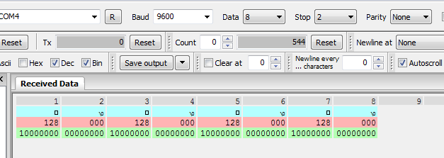

Hallo Allerseits.
Ich kämpfe mal wieder mit der UART-Schnittstelle meines Atmega328P.
Ich will einfach nur erstmal ein Zeichen an den PC senden.
Das scheitert daran, das der PC zwar registriert das etwas ankommt, aber
im Hterm wird nur immer irgend ein Bit angezeigt. Ich vermute ein Start
oder Stopbit. (Siehe Bild Oben).
Ursprünglich habe ich einen normalen 4MHZ Quarz verwendet und die
Integrierte Schnittstelle im "mySmartUSB Mk2 AVR-Programmer" benutzt.
http://www.produktinfo.conrad.com/datenblaetter/175000-199999/191510-da-01-ml-MYSMARTUSB_AVR_PROGRAMMER_de_en.pdf
Da hatte ich das gleiche Problem. Keiner der User hier, die mir damals
geantwortet hatten, konnten sich einen Reim darauf machen. Also bin ich
der Empfehlung gefolgt einen eigenen Max232 und einen Quarzoszillator zu
verwenden.
Ich habe jetzt eine neue Schaltung aufgebaut, nach dem Vorbild im
Tutorial:
http://www.mikrocontroller.net/articles/AVR-Tutorial:_UART
Allerdings habe ich nur Keramikkondensatoren am MAX232 verwendet. Laut
Datenblatt sollte das aber gehen.
http://www.conrad.de/ce/de/product/1047881/Linear-IC-MAX232IN-PDIP-16-Texas-Instruments?queryFromSuggest=true
Bin mittlerweile echt Deprimiert, weil ich schon einiges an Geld in mein
Projekt gesteckt habe und es jetzt daran scheitert.
Hoffe auf Hilfe
Hier noch der Quellcode:

Gast #3730794
Treter_Peter schrieb:
> Also bin ich
> verwenden.
Und du bist sicher, dass die Fuses von deinem µC so eingestellt sind,
dass der externe Takt auch tatsächlich genutzt wird? Oder läuft dein µC
friedlich mit RC-Oszillator und 1:8 Vorteiler, was dann zu einer
Baudrate von 2400 Bd führen würde. Stell doch dein HTerm mal auf 2400 Bd
und dann sende vom µC aus "UUU".
Gast #3730828
Oh man ich glaub's nicht.
Mike der Tipp mit dem internen Teiler war Gold richtig.
Der Takt vom Quarz wurde zwar verwendet, aber intern nochmal geteilt.
Das Programm welches ich zum Programmieren benutze, hat mir dieses Bit
für den Teiler immer mit gesetzt. Hab die Fusebits jetzt Manuell gesetzt
und siehe da es funktioniert.
Und ich hab da ewig rumgesucht. Kopfschüttel
Danke an alle. Jetzt bin ich wieder Motiviert, weiter zu machen.
