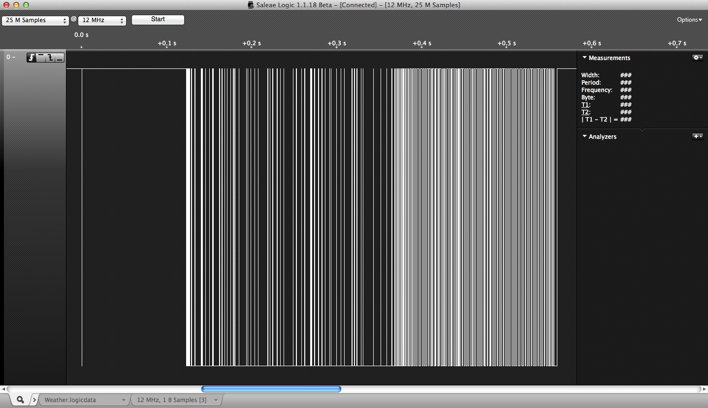

Anbei sind mehrere Screenshots des empfangenen Telegramms:
  - whole_telegram.png zeigt das Telegramm in der Übersicht. Deutlich zu
sehen ist eine Präambel gefolgt von 'dichtem Code'

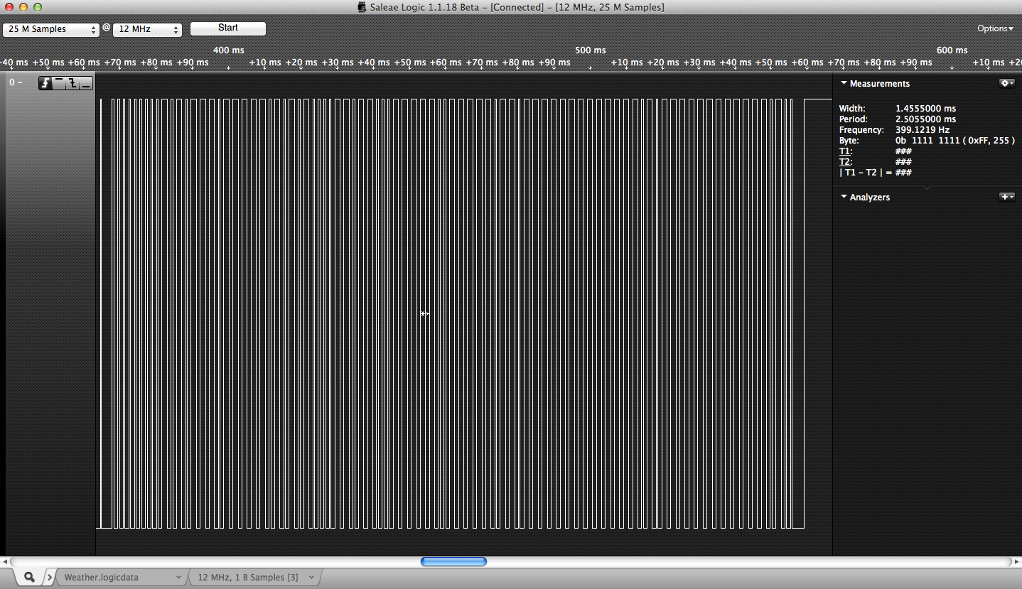

  - FastBits zeigt den hinteren 'dichten' Teil des Signals. Die
Pulsbreiten sind etwa 2,5 ms mit wechselnden Weiten des ersten
Signalteiles mit 1,45ms und 1,05ms.

Ich gehe davon aus, dass das Telegramm aus 3 Teilen besteht:
  - Startsignal (ganz weit links)
  - Präambel zum Einschwingen/Tunen des Empfängers
  - Manchester-Kodierte Daten im hinteren Teil
Da das Signal ähnlich aussieht wie unter [3], wo jemand eine
Wetterstation mit einem 433 MHz Empfänger am Raspberry dekodiert hat,
gehe ich mal davon aus, dass dessen Erklärung "RTZ PWM (Return To Zero,
Pulse Width Modulation)" auch auf das Signal meiner Station passt.
Ist diese Annahme richtig?
Außerdem frage ich mich, wie ich im Code (werde C nutzen) das Signal auf
die Nutzdaten filtern kann.
Reicht hier ein Array, dass erst ab einem gewissen Index bearbeitet
wird?

Gast #3731071
Dein Empfänger hat in der Präambel etwas Probleme mit seinem
Schwellwert, erkennbar an dem Prellen auf den steigenden Flanken. Davon
darf sich die Auswertung nicht irritieren lassen.
Bei den Nutzdaten bietet es sich an, auf die steigenden Flanke zu
reagieren und ca. 1ms später den Signalpegel auszuwerten.
Dafür bietet sich eine Timersteuerung an. Ob du den Code dafür in C oder
sonsteiner Programmiersprache erzeugst, ist völlig wurscht.
