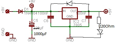

ich mache gerade meine ersten Schritte in der Welt der Mikrokontroller.
Ich versuche gerade noch ohne µC eine Led zum leuchten zu kriegen.
Meine Schaltung im Anhang.
Warum funktioniert es nicht? Mit einem Durchgangsprüfer leuchtet die
LED. Wenn ich jedoch mein Steckernetzteil(9V) anschließe passiert gar
nichts.
Könnt Ihr mir bitte helfen?
Danke
Gast #3731232
Schaltung stimmt.
Miss die Spannung am Netzteil. Sie muss mindestens 7V betragen. Schau
auch nach ob der 7805 richtig rum drin ist. Kalte Lötstellen? Sonst
fällt mir grad nichts ein.
Viel Glück
Valentin
Gast #3731236
Weil irgendetwas in deiner Schaltung anders ist, als im gezeigten
Schaltplan.
Hast du die LED richtig rum drin. Mehr als 5V in der falschen Richtung
liegt meist über dem im Datenblatt angegebenen Grenzwert.
Gast #3731310
Ich glaube den Fehler gefunden zu haben.
Wenn ich von meinem Steckernetzteil eine Brücke an Plus und Minus von
meiner Platine mache, dann funktioniert es.
Ich denke dass mein Hohlstecker nicht richtig zur Buchse passt.
Danke euch
Gast #3731317
Die Dinger sind tückisch. Es gibt davon diverse Größen, die sich
ineinander stecken lassen und doch nicht zueinander passen, weil der
Mittelstift für die Bohrung zu klein ist.
