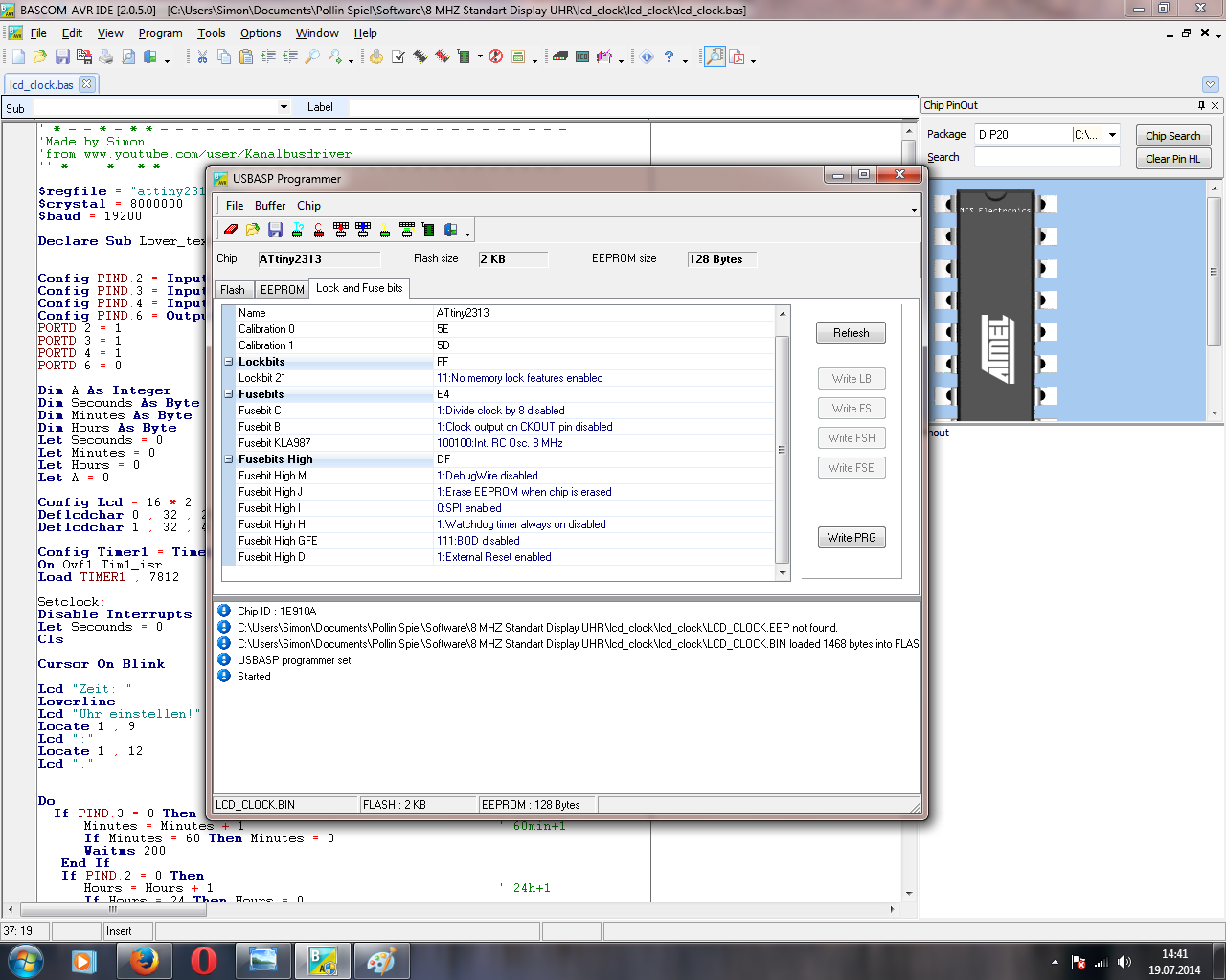

Hallo, ich habe mir eine Uhr mit dem ATtiny2313 und einem Standart Display gebaut. Als Quarz habe ich eins mit 8MHZ. Nun will ich das externe Quarz verwenden. Welche Einstellungen muss ich bei Lock und Fuse Bits vornehmen. Irgendwie ist die ganze Uhr ungenau. Was ist kla987? Wieso steht dort int.? Das hier habe ich noch gefunden: http://home.arcor.de/dirk.milewski/seite81.html Kann es mir aber selbst nicht richtig erklären. Danke für Antworten
Simon R. schrieb: > Was ist kla987? Wieso steht dort int.? Vermutlich, weil das noch nicht geändert wurde. Genau an der Stelle musst du auf "externer Quarz" ändern. Wie das gemacht wird, verrät dir dein Handbuch zu BASCOM. Und bitte nicht "externer Quarz" und "externer Oszillator" verwechseln. Sonst sperrst du dich aus.
Georg G. schrieb: > Simon R. schrieb: > Und bitte nicht "externer Quarz" und "externer Oszillator" verwechseln. > Sonst sperrst du dich aus. Dann muss ich wohl externer Quarz wählen. Dort gibt es aber nur ext. crystal osc und ext. clock?
Simon R. schrieb: > Dort gibt es aber nur ext. > crystal osc und ext. clock? Die Wortwahl ist etwas unglücklich. Kommt aber häufiger vor, wenn der Autor genau weiß, wovon er redet. "ext crystal osc" ist richtig.
Georg G. schrieb: > "ext crystal osc" ist richtig. Danke nun läuft sie genau mit 111111.

Ich dreh noch durch. Hab in der zwischenzeit den Tiny für anderes Projekt genommen und ihn ausversehen zerfussed. Danach wieder mit einem Takt an XTAL1 aktiviert. Nun läuft die Uhr aber wieder nicht mehr richtig. Mir kommts so vor als ob der interne Takt verwenet wird, weil ich bei der reaktivierung die E4 für MHZ geflasht habe. Was soll ich tun?

Low Fuse auf 0xEF oder 0xFF (Ext. Quarz No clock divide Slow power rising ).
