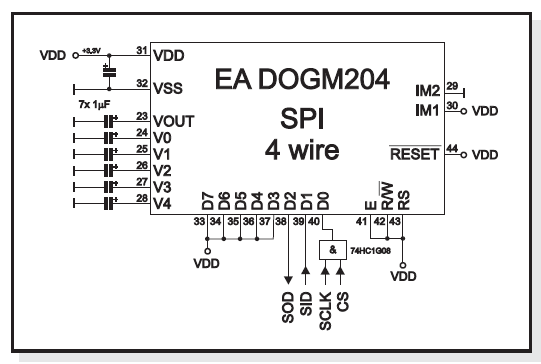

OP #3732722
Ich habe LSB-first:
void SPI_MasterInit(void)
    DDRB |= (1<<DDB5) | (1<<DDB7) | (1<<DDB0) | (1<<DDB4);
    SPCR = (1<<SPE) | (1<<DORD) | (1<<MSTR) | (1<<CPOL) | (1<<CPHA)  |
(1<<SPR0);  //aktiviere SPI als Master mit 500kHz
IM2 ist LOW (also GND) und IM1 ist auf HIGH (VDD)
Beschaltet habe ich es wie im Bild (aber nur mit SCLK (500kHz)und MOSI)
ich habe nur diesen einen Slave dran.
