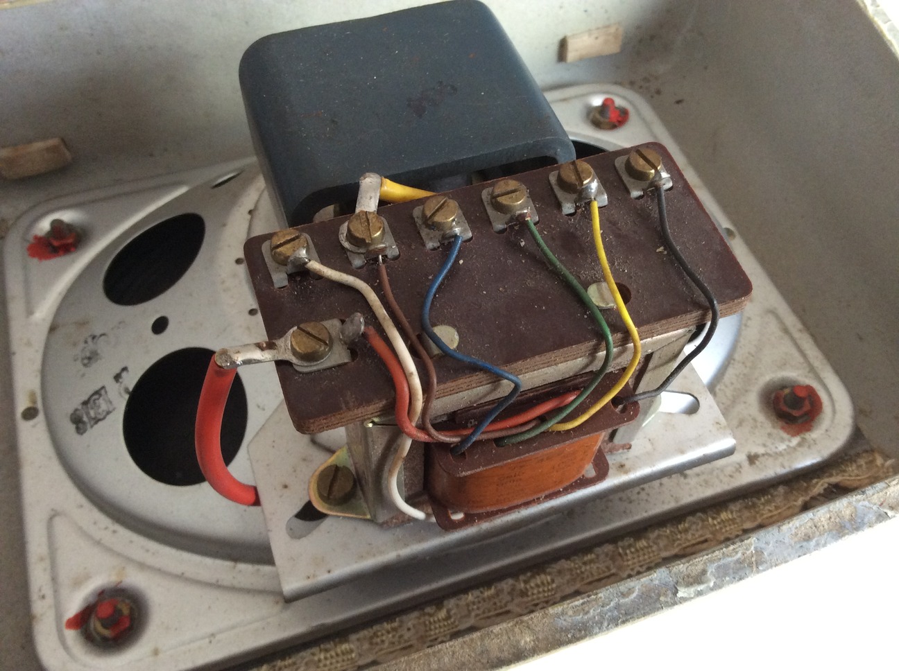

Ich habe ein kleines Bastelprojekt bei dem ich einen alten Mono
Lautsprecher mittels RasPi und Volumio in ein WebRadio verwandeln will.
Am Raspi hängt billige USB Soundkarte und danach einen kleinen Sure
Electronics Digitalverstärker (2 X 8Watt +8V-19V Class D TPA3110 Audio
Amplifier). Der scheint ein wenig überdimenioniert zu sein :O
Das Problem: der Lautsprecher brüllt, auch wenn die USB Karte auf
Minimum gedreht ist.
Der Lautsprecher hat einen internen Trafo. Die jeweils drei linken und
restlichen rechten Anschlüsse des Trafo scheinen ja einen
Spannungsteiler zu bilden. Habe allerdings keinen Weg gefunden das
auszunutzen.
Sehr ihr Möglichkeiten den Trafo zu nutzen um von der brachialen
Lautstärke runter zu kommen? Sonst brauchts wohl einen neuen, kleineren,
Verstärker :(

von Tom K. (ez81)
Theoretisch (Notfall auf einsamer Insel ohne Bauteile und Werkzeug)
kannst du den Verstärker an schwarz-gelb, schwarz-grün oder schwarz-blau
anschließen. Sinnvoller wäre ein Poti zwischen USB-Soundkarte und
Verstärker. Manche USB-Soundkarten ignorieren die am PC eingestellte
Lautstärke und laufen immer mit Vollgas EDIT: und übersteuern so evtl.
nachfolgende Verstärker.
Der Übertrager sieht aus wie einer für 100V-Systeme (100V@800R => 12.5W
passt ungefähr zur Trafogröße) und taugt nicht für eine Röhrenendstufe
mit Gleichtrombelastung.
http://de.wikipedia.org/wiki/Elektroakustische_Anlage#100-Volt-Technik
von Andreas G. (andig2)
> anschließen.
Also LS bleibt rot-braun wie gehabt, Endstufe an schwarz-irgendwas? Im
Moment (mit Endstufe ebenfalls an rot-braun) ist der Übertrager faktisch
ausgeschaltet?
Dann wirds halt wieder gefrickel. So gibts ein einfaches Kabel mit 2x
Klinke. Und die USB Karte lässt sich schon steuern, aber mit der HW
wie's jetzt steht nur zwischen richtig laut und unerträglich laut...
Vielen Dank!
von Tom K. (ez81)
Ja, du schaltest so den Trafo zwischen Endstufe und Lautsprecher und es
sollte 18dB (schwarz-gelb), 25dB (schwarz-grün) oder 28dB (schwarz-blau)
leiser werden. Herauszufinden wäre noch, ob die Endstufe sich mit der
induktiven Last verträgt.
Tom K. schrieb:
SEHR GEIL- Vielen Dank! Als kleiner Nebeneffekt haben sich durch den
Übertrager (eigentlich logisch...) jetzt auch die Einstrahlungen aus dem
WLAN Adapter verflüchtigt. Und bei einem kurzen Test nervt auch der
miese Analogausgang des Raspi nicht mehr weil die hohen Frequenzen vom
Übertrager eliminiert werden.
Sicher kein Hifi Genuss, aber tut das was ein "rat (web) radio" machen
soll im netten Antiklook ;)

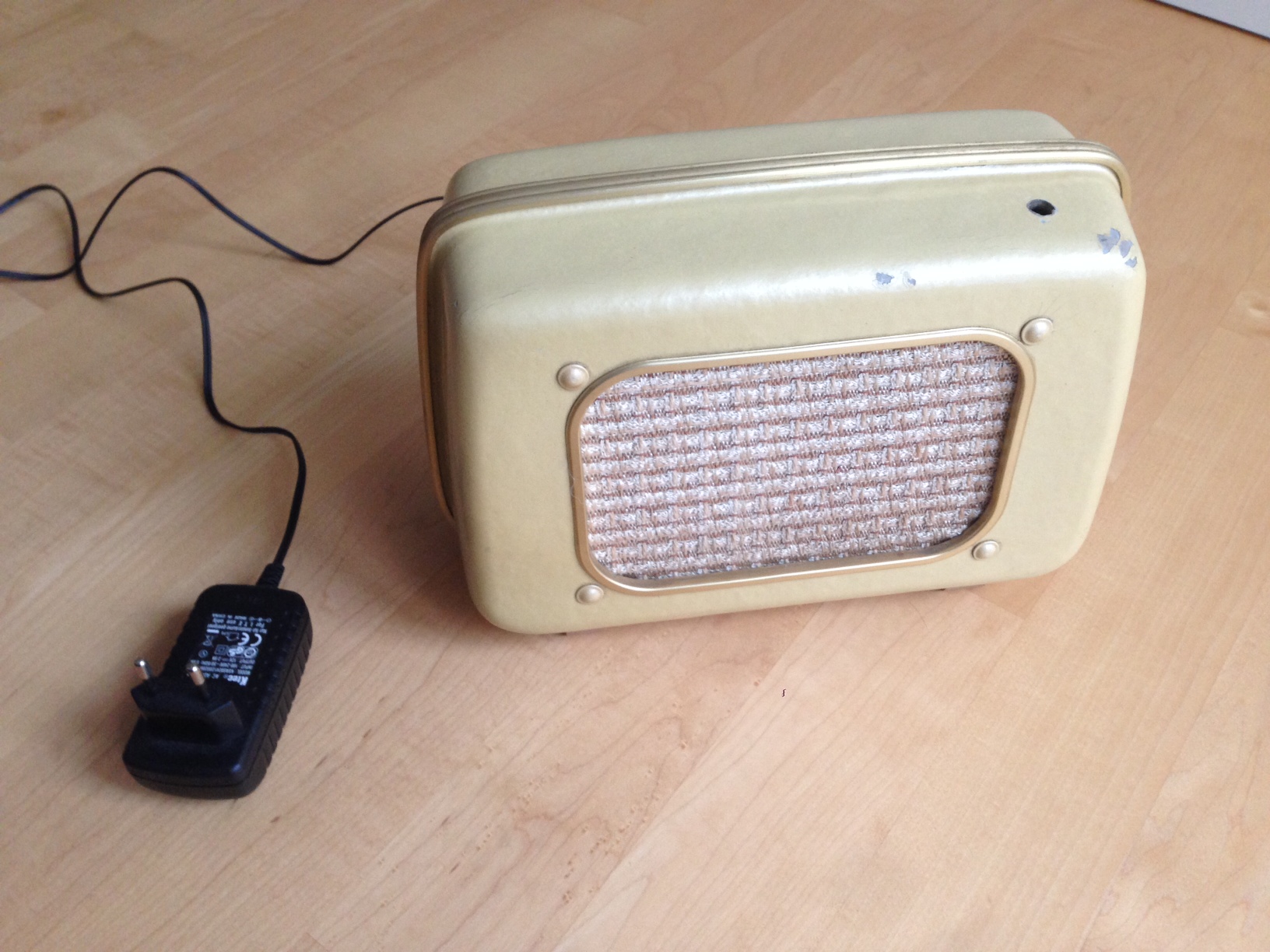

Ich hab Euch nochmal ein Foto von dem guten Stück angehängt- mit
Netzanschluss und WLAN ;=)
von albatros (Gast)
Hallo andig2.
Das was Du da hast ist wohl ein Ela-Lautsprecher aus einer 100 Volt
Anlage mit einem 100V Übertrager. Im Verstärker ist ein 100 Volt
Übertrager der z.B. die Ausgangsimpedanz von 8 Ohm auf 100 Ohm
transformiert und dann an 100 Volt 100 Watt abgibt (100V/100Ohm =1A*100V
=100W). Dein Übertrager am Lautsprecher hat 800, 4000 und 7000 Ohm.
Laut Ohmschem Gesetz sind das 12,5W / 2,5W / 1,5W. Das ist im
übertragenen Sinn schon ein Spannungsteiler, ein induktiver halt.
Ein Anpassübertrager wäre z.B. der Ausgangsübertrager in einem
Röhrenverstärker. Er passt die hohe Spannung und den hohen
Röhrenwiderstand an die Laustsprecherimpedanz von z.B. 4, 8 oder 16 Ohm
an.
von albatros (Gast)
PS:
Da der LS bestimmt nicht mehr als 6-7 Watt verträgt, wird die Anlage
wohl über einen 50 Watt Verstärker gespeist werden.(U= sqr(P*R) also
Wurzel aus
50*100= sqr 5000= ~70,71V/800ohm= 0,088A*70,71V= 6,25W. Puh....
