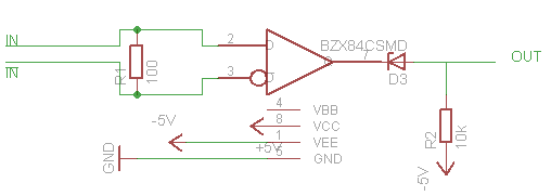

ich suche eine Schaltung die  die aus einem ECL Signal ein Signal mit
Low=-5V und HIGH=0V erzeugt.
Das ganze soll auch schnell funktionieren (ns bereich).
Bisher wurde eine Schaltung mit MC100ELT25
(http://www.onsemi.com/pub_link/Collateral/MC10ELT25-D.PDF) getestet.
Aus dem TTL signal sollte dann mit einer Z-Diode und Pulldown gegen -5V
das Zielsignal erzeugt werden. leider funktioniert dies aber nicht.
Ich hoffe ihr habt Anregungen für mich wie ich dieses Problem
geschickter lösen kann.
P.S. +5V, GND und -V stehen zur verfügung.

Deine Frage ist grammatikalisch nicht richtig oder ich verstehe es
nicht.
Im PDF ist keine Schaltung und auch keine ZD.
Es ist ein Ic fuer ECL -> TTL.
Du schreibst aber: Aus dem TTL signal sollte dann mit einer Z-Diode und
Pulldown gegen -5V das Zielsignal erzeugt werden
Meiner Ansicht nach ist das TTL -> ECL.
Sollte ich auf der Suche nach dem ominösen "TTL" hier fündig geworden
sein? Bis auf die Ziffer "5" hat das mit TTL reinweg nichts zu tun.
Nicht aufgrund des Vorzeichen, auch die Spannungspegel von TTL sind
völlig anders. Weshalb das auch nicht funktionieren kann.
