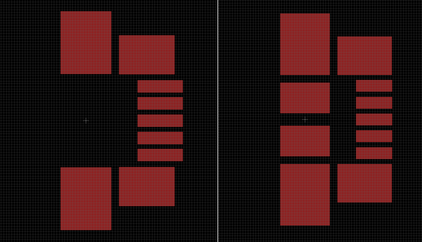

hallo ich möchte für ein geplantes Projekt erstmals eine microUSB Buchse
einsetzen.
Es soll die Molex 47346-0001 sein.
Verarbeitung: SDM Reflow-Ofen
ich habe nun 2 Footprints für EAGLE gefunden.
(siehe Anhang (Raster = 0.1mm))
der rechte ist wohl direkt aus dem Datenblatt* abgezeichnet,
(Pads auch noch unter der Buchse / kurze Pads für die 5 Pins)
*( --> http://www.molex.com/pdm_docs/sd/473460001_sd.pdf )
der linke scheint mir praxisgerecht angepasst worden zu sein (?)
(keine Pads unter der Buchse / längere Pads für die 5 Pins)
Wer hat diese Buchse schon mal verarbeitet und kann praxis-Tipps bzgl.
des besten Footprints für IR-Reflow geben ?

Die Originalausführung bietet mehr halt auf der Leiterplatte, ist aber
für Handlötung nicht geeignet. Würde trotzdem die Anschluss-Pads wie
links etwas verlängern. Wichtig: die Pastenmaske für die
Befestigungs-Pads muss auf fast 50% verkleinert werden. Die für die
Anschlusspins um 20%.

hast Du Erfahrung mit dieser (o.äh.) Buchse im IR Reflow Ofen ?
hätte Bedenken, dass unter die (silber-"IR-reflektierende") Buchse gar
nicht genug Wärme kommt (?)
das mit der Pastenmaske bezieht sich auf Schablonendruck (Stencil), oder
Auf 50% reduzieren finde ich schon heftig / hätte ich nicht gedacht,
(das bezieht sich auf alle Befestigungs-Pads, also nicht nur jene unter
der Buchse ?)
wie erklärt sich das ?
Ja, funktioniert aber.
Richtig.
> der Buchse ?)
Richtig.
Die Buchse liegt recht plan auf.
