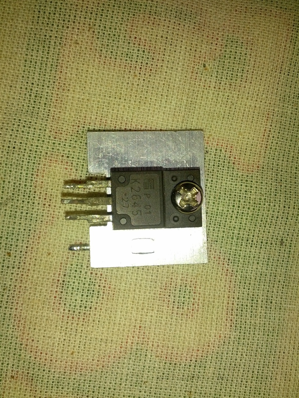

Bei meinem switch ist das netzteil eingegangen. Der mosfet siehe foto
hat mit dem dmm immer durchgang. Es ist ein k2645 von fuji.
Meine frage: was macht dieser mosfet? Alao für was ist er zuatändig?
Was bedeuten die zusätzlichen beschriftungen ober und unterhalb von
k2645?
Er ist in europa nirgens zu bekommen! Könnte man einen anderen einbauen,
welcher leichter zu bekommen ist?
#3733456
Er dient als Schalter und zerhackt die gleichgerichtete Eingangsspannung
damit sie transformiert werden kann.
Ja das sollte kein Problem sein. Du musst nur drauf achten das die
Parameter ähnlich (oder besser) sind.

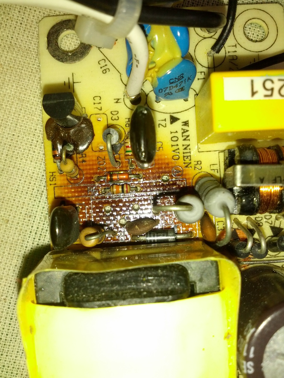

(Firma: Schweigstill IT) Persönliche Seite #3733465
Die bräunlichen Verfärbungen der Leiterplatte sind ein sehr deutliches
Zeichen dafür, dass der Ausfall nicht durch ein singuläres Ereignis
(Überspannung o.ä.) erfolgt ist, sondern eine lange anhaltende
Überhitzung aufgetreten ist. Die Wahrscheinlichkeit ist sehr hoch, dass
außer weiteren schon defekten Bauteilen auch noch andere Bauteile
erheblich vorgeschädigt sind.

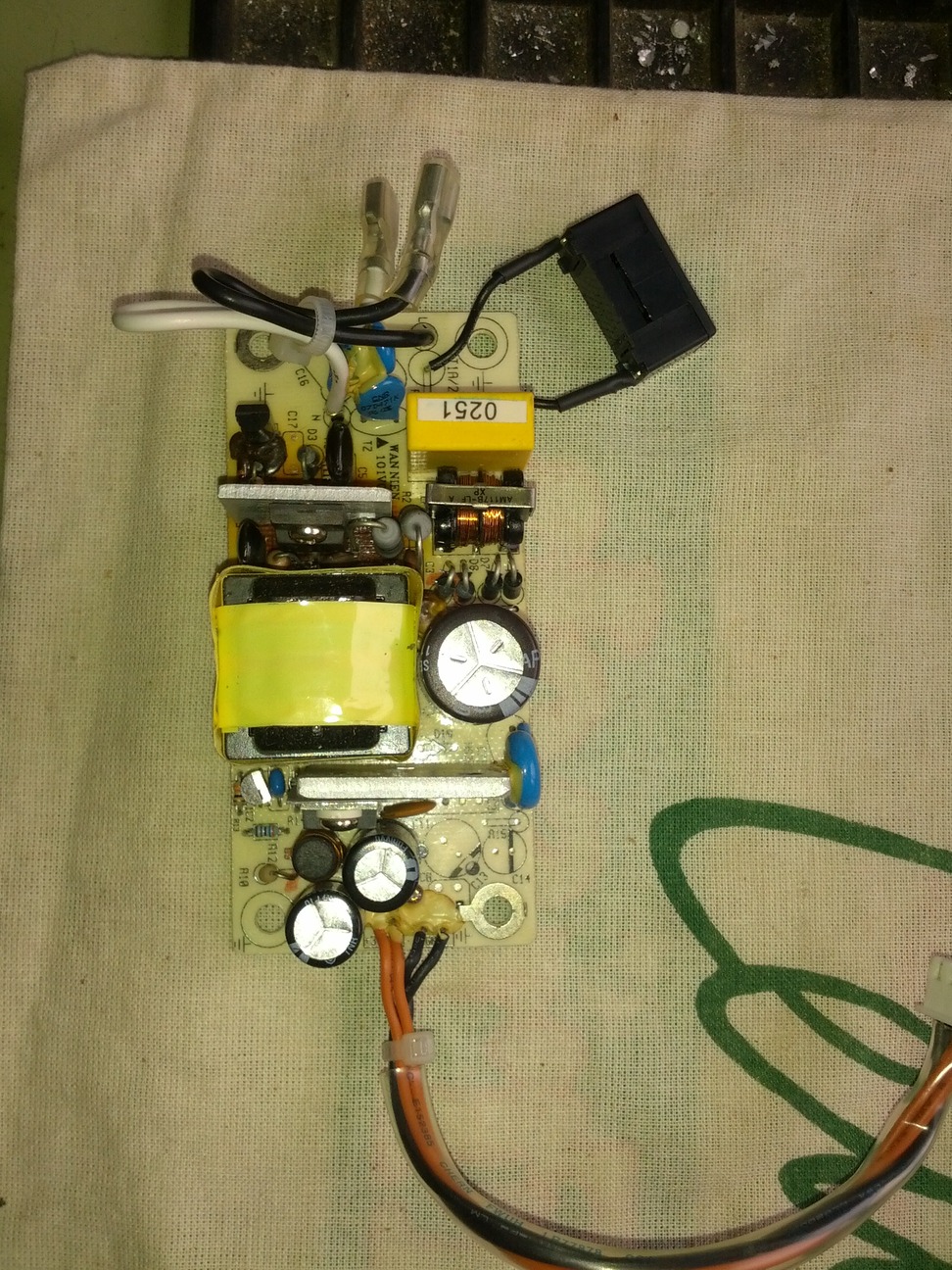

Bei der Leiterplatte handelt es sich offenbar um ein Schaltnetzteil
billigster chinesischer Bauart. Naja, eher zweitbilligster, denn es ist
immerhin ein Netzfilter vorhanden. Da würde ich sehr ernsthaft erwägen,
das Netzteil durch ein anderes auszutauschen. Da es offenbar am Ausgang
nur eine einzige Spannung liefert, sollte es nicht so schwierig sein,
Ersatz zu finden.
Ist denn bekannt, welche Spannung die durch das Netzteil versorgte
Schaltung benötigt? Oder handelt es sich um eine LED-Beleuchtung, die
eventuell ein Netzteil mit Konstantstromausgang benötigt?
Gast #3733600
Es handelt ea sich um einen 24 port switch der firma netgear somit aus
230v mach 3,3 volt
Welchen mosfet würdet ihr an eurer stelle als ersatz verwenden welcher
bei conrad einfach zu bekommen ist?
Sehe ich auch so. Eine erfolgreiche Reparatur wird nicht lange halten.
Das Netzteil ist unterdimensioniert.
