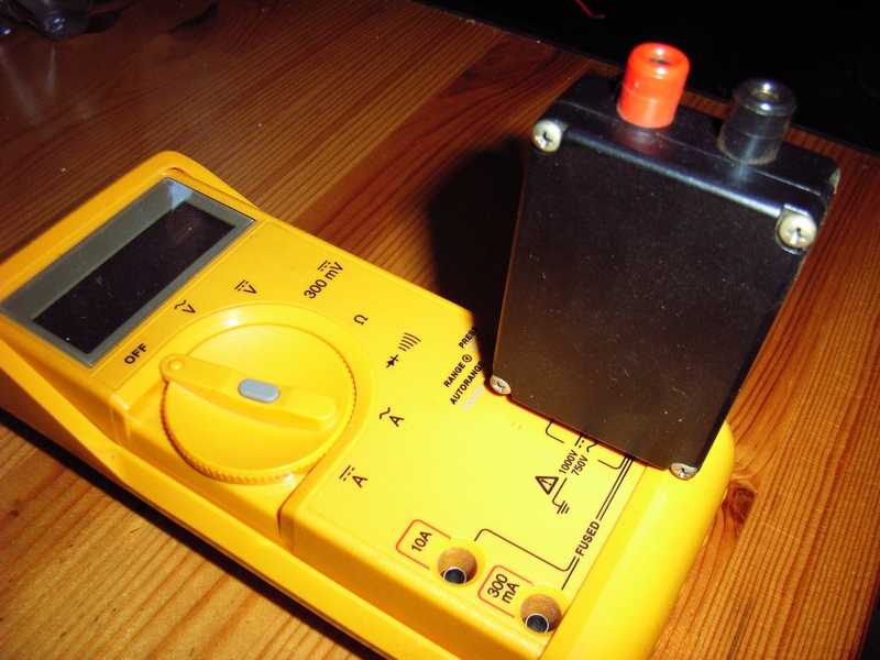

Schon mal gehört, dass man auch mit Spannungsteilern arbeiten kann, wenn
man an 1..2kV ran muss?
Mehrere Widerstände in reihe schalten, wegen der Spannungsfestigkeit.
Etwa so, dass max. 200V je Widerstand abfällt, wenns 1/2-W Widerstände
sind, z.B. zehn 220-kOhm-Widerstände. Wem die Belastung durch das eine
mA Querstrom zu hoch ist, nimmt 1MOHm-Widerstände. Wers hat, fädelt die
Kette in ein Glasrohr oder in ein HV-geeignetes Kunststoffrohr. Dann hat
man am untersten R etwa 1/10 der Gesamtspannung, wenn das messende
Voltmeter 10MOhm Eingangswiderstand hat.
Wers genauer haben will kann dem untersten Widerstand noch einen
20kOhm-Trimmer in Reihe schalten, um den Fehler durch die Belastung
durch das Messgerät auszugleichen. Achtung: das HV-Ende erst
anschließen, wenn das Masseende des Teilers schon an Masse angeschlossen
ist und achten, dass dieses auch an Masse bleibt, solange HV vorhanden
ist.

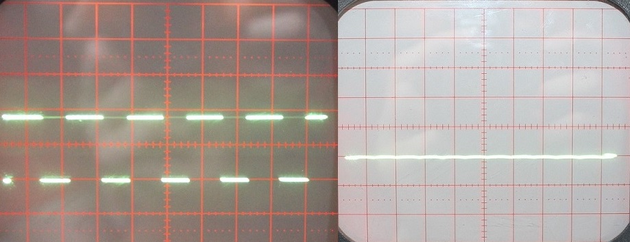

OP #3733903
@ Uwe
Danke für die Hinweise muss mir jetzt wohl erstmal was bauen womit ich
die Hochspannung kontrollieren kann.
@ Peter R.
Natürlich sind mir Spannungsteiler bekannt. Ich hab mir gerade mal zum
Testen einen aus 9X 1 MOhm gebaut zusammen mit dem internen 1 MOhm  des
Messgeräts ergibt das dann ja ein 1:10 Teiler wenn ich nicht falsch
liege.
Hab zum Testen jetzt erstmal ein billiges Multimeter genommen das ich
mir das gute Fluke nicht zerschieße. Muss ich mir Gedanken machen mit
den Messchnüren da diese ja nur bis 1000 Volt gehen? Hatte die jetzt
vorher an die Checkleiste gesteckt bevor ich das Scope anschalte. Nur
anscheinend sind 10 MOhm noch zu niedrig zum Messen wenn ich anschalte
fiept das Oszilloskop und ich habe eine Spannung von ca 1543 Volt.Habs
dann lieber sofort wieder ausgeschaltet. Die Funktion blieb trotzdem
erhalten.Laut Anleitung soll man auch mit einem hochohmigen Voltmeter
messen (>10 MOhm).
Werde mir jetzt die Tage dann erstmal 10MOhm Widerstände besorgen.
Die Vertikale Empfindlichkeit weicht in der Tat ab. Siehe Bild im Anhang
Wie darf die folgende Frage verstehen.
"Werden Schwingungen der Netzspannung als 20ms dargestellt
oder nicht?"
Ich hab jetzt die Timebase auf 20ms gestellt und den Eingang auf Masse
geleget.Nun fällt auf das der Punkt nicht gerade verläuft sondern leicht
Sinusförmig auf und ab läuft. Es das etwa schon die Schwingung der
Netzspannung?
Hab davon ein Bild gemacht und etwas länger belichtet siehe rechtes Bild
im Anhang.
Vielen Dank schon mal für die schnellen Antworten
Gruß Micha

OP #3737039
Hab jetzt zum Testen mal ein 12 Volt Trafo angeschlossen.
Laut Multimeter 14,1 Volt auf dem Oszilloskop wird aber ca 14,9
angezeigt (ungefähr 1/5 Kästchen zu viel).
Bei 5ms/cm ist eine Sinus-Periode ca 20,5 ms lang. Das kommt also
ungefähr hin mit 50 Herz.
Hab dann noch mal mit nen Poti verschiedene Gleichspannungen erzeugt und
gemessen. Bei 5Volt mess ich auf den Oszilloskop nur 4 Volt und bei 10
Volt nur 8 Volt.(5V/cm 0.5ms/cm).
Mfg Micha
#3737090
Da man bei Oszilloskopen mit mehreren Prozent Ungenauigkeit rechnen
sollte, ist also die Hochspannung der Bildröhre völlig in Ordnung. Da
kannst Du also auf Hochspannungsmessung verzichten. Die 2% bei
Zeitmessung sind OK, die 5%
bei Spannungsmessung zwar etwas groß, aber später wohl
einstellbar/nachjustierbar.

Das ist logisch: Der Strahl muss in  der gleichen Zeit (Hinlauf) einen
fünfmal so langen Strich zeichnen. Dann ist die Helligkeit ein Fünftel.
Wenn der Strahl im x-5-Betrieb über den Rand hinausgeht, ist das ein
Zeichen, dass die X-Endstufe den richtigen Spannungshub verarbeiten
kann.
Dummerweise nähert sich dann die Fehlervermutung dem Sägezahngenerator
für die Zeitablenkung, die recht kompliziert ist.

Die Helligkeitseinstellung liegt halt dummerweise auf dem hohen
(-1...-2kV, je nach Röhre) Kathodenpotential. Aber die Spannungen am
Poti lassen sich doch messen. Nur, muss man aufpassen, dabei keinen
Kurzschluss mit den Messpitzen zu erzeugen, besser, Drähte anlöten und
beim Einschalten/Messen den Drähten fern bleiben. (prüfen, ob das
Helligkeitspoti Wirkung auf diese Spannung hat. Sie dürfte sich so im
Bereich zwischen  0V und 50V ändern..
