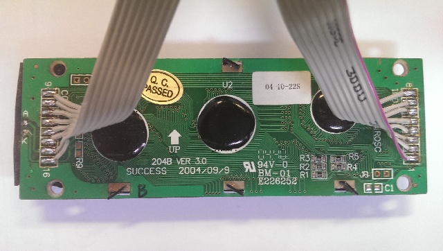

Ich habe ein altes 204B-Display mit 20x4 Zeilen im Schrank gefunden.
Leider weiß ich nicht, welcher Controller verbaut ist. Falls jemand
anhand des Photos es eindeutig bestimmen kann, wäre ich ihm sehr
verbunden.
Das ganze scheitert schon mit der Initialisierung. Ursprünglich wollte
ich die Bibliothek von Peter Fleury nutzen aber nachdem sie nicht
funktionierte bin ich auf das Beispielprogramm vom LCD-Tutorial
umgestiegen und habe es für meine Bedürfnisse modifiziert.
Hier die Initialisierungsroutine:

Das ganze entspricht mehr oder weniger dem Guide für die erweiterte
LCD-Ansteuerung hier aus dem Board, mit der Ergänzung das meine
Steuerleitungen auf einem anderen Port liegen.
(http://www.mikrocontroller.net/articles/Erweiterte_LCD-Ansteuerung)
Die Timing-Delays sind alle von dort übernommen. Bei den Startadressen
habe ich so ziemlich alle ausprobiert, die in hier im Forum empfohlen
wurden, ohne Erfolg.
Der gesamte Quellcode habe ich auch in den Anhang gepackt. Darin wird
auch die UART zum Debuggen initialisiert, die funktionierte auf Anhieb.
Mein Problem entsteht bereits bei der Initialisierung des LCDs. Die
schwarzen Balken verschwinden einfach nicht, es bleibt im einzeiligem
Betrieb (1. und 3. Zeile haben Balken, 2. und 4. Zeile nicht).
So langsam hab' ich das Gefühl das Ding ist defekt. Ich trete hier seit
drei Tagen auf der Stelle.
Grüße
Gast #6550831
Hallo Simon,
exakt das gleiche LCD habe ich auch kürzlich hervorgekramt und bin auf
der Suche nach weiteren Infos dazu hier gelandet. Ich habe es sofort mit
der standart-Verdrahtung und LiquidCrystal.h an meinem Arduino zum
Laufen gebracht. Das Problem mit den Initialisierungsbalken habe ich
nicht.
Gruß Ralle
